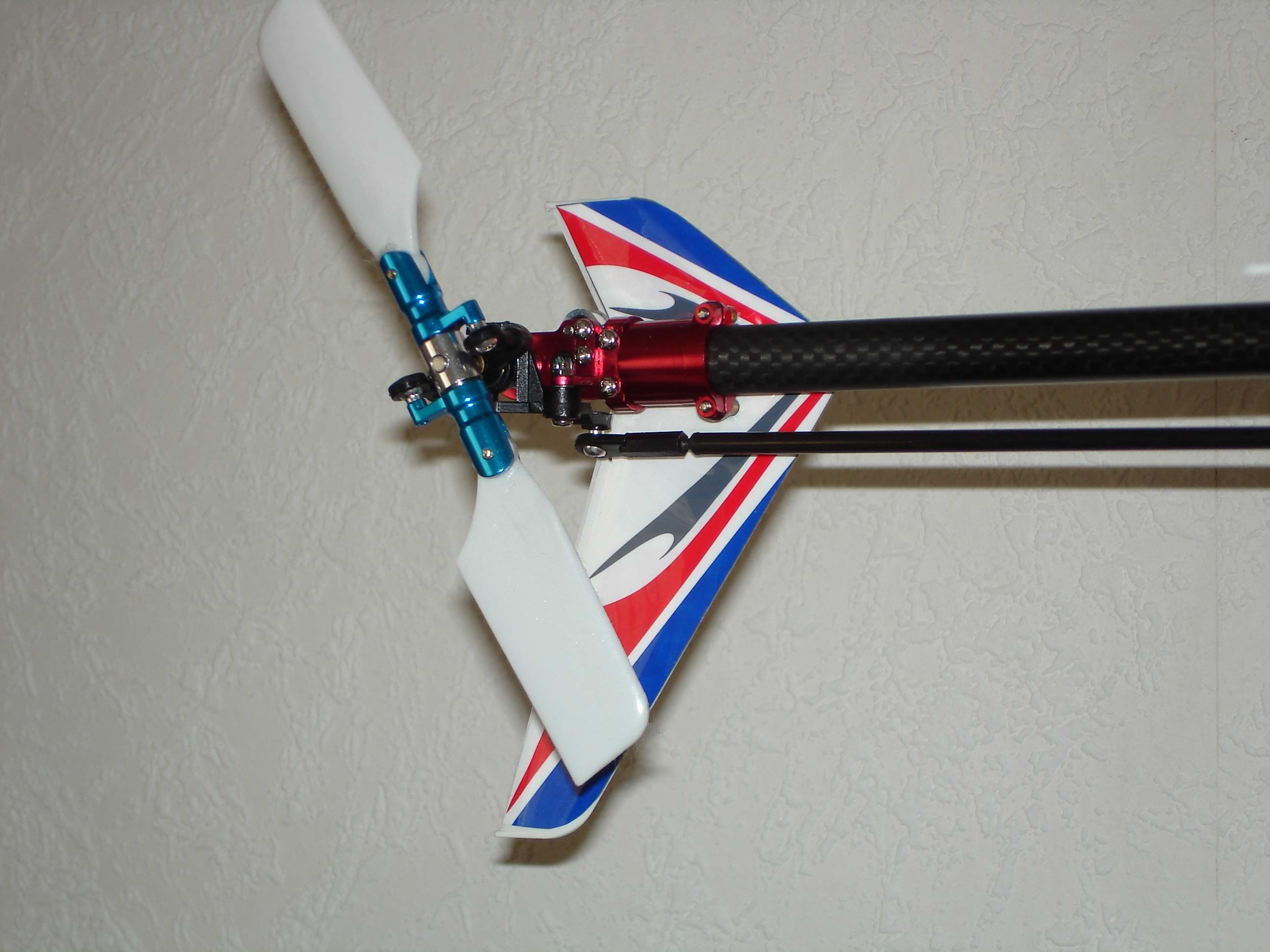

Anbei noch ein Bild von meinem aktuellen Heck (Ark Alu Heckgehäuse, T-Rex Alu Heckrotor und Steuerbrücke sowie Eigenbau CD-Rom Heckwelle (gehärtet) mit Alu Riemenrad) und meiner Pdf Zusammenfassung des ARK.

Die CFK Heckblätter bei EHS sind jedenfalls für T-Rex und Ark die selben, habe mir mal beide bestellt und dann festgestellt das es die selben sind(waren sogar gleich verpackt). Also lieber die vom Rex nehmen und Geld sparen. Schrauben sind bei den CFK nicht dabei - die sind glaube ich nicht wirklich von Align, aber bei den Kunststoff sind sie dabei. Gewuchtet habe ich diese auch, ein Streifen Tesa rundrum haben sie gebraucht. Aber das ist minimal, ich denke man kann die ohne auch fliegen.
Momentan fliege ich die Kunststoff und es gibt keine Unterschied zwischen beiden, außer natürlich der Preis.
Bei den Alu-Blatthaltern kann ich nur den neuen blauen kompletten Heckrotor (Blatthalter + Zentralstück) vom T-Rex SE uneingeschränkt empfehlen. Die Ark Alu´s flogen bei mir wieder raus da sie Spiel hatten. Der vom T-Rex ist echt perfekt, man kann sagen das er kein Spiel hat.
Mein Heck steuere ich mit einem festen CFK-Stab, an den Enden mit Kugelköpfen die auf Gewindestangen geschraubt sind. Diese sind wiederrum im CFK-Stab verklebt - hält bombenfest. Hat sich bei mir schon im Eco8 bewährt.
Zusammen mit dem Umlenkhebel (kugelgelagert) und der Hecksteuerbrücke bin ich jetzt mit meinem Heck zufrieden. Endlich läßt es sich exakt einstellen, d.h. man bemerkt jeden Raster den man an der Fernsteuerung verstellt.
Das Anlenkgestänge vom T-Rex kenne ich nicht, ich weiss nur das die von Ark sehr wackelig ist und deshalb bei mir ersetzt wurde.
