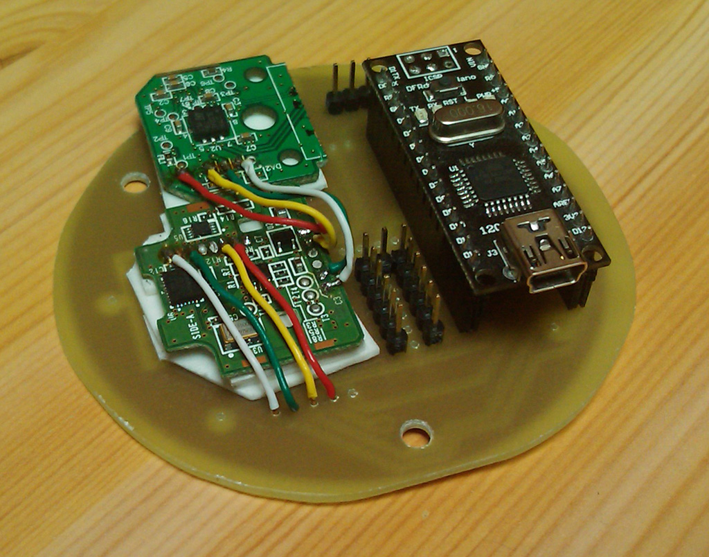

meine Platine für meinen Mini-Y6 ist auch so weit fertig. Eigentlich für nen BMA020 gedacht, da er aber vergriffen ist hab ich erstmal wieder den Nunchuck hingelötet. Passt auch noch aufs Board. Arduino ist ein Nano V3.
