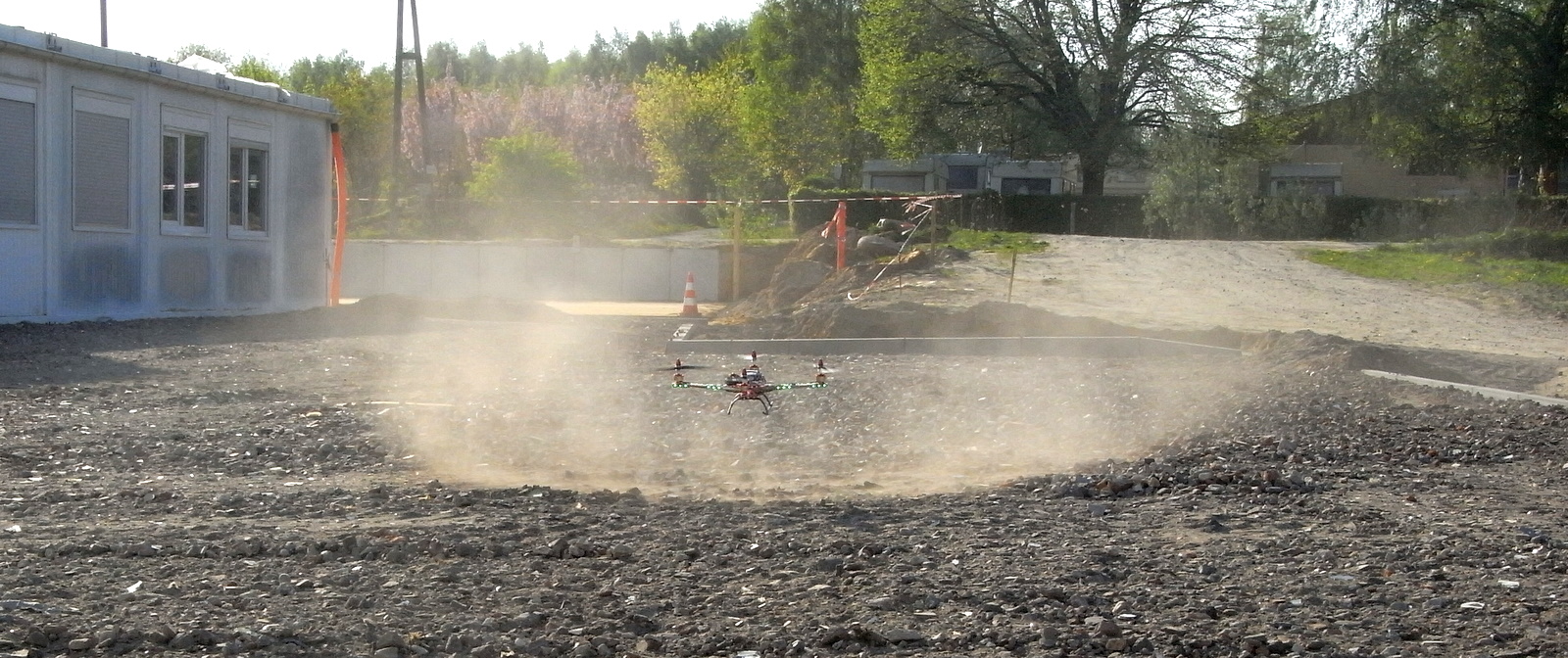

Mal ein paar Bilder von Fabis Quad, der ordentlich Staub gefressen hat heute
- RIMG0173.JPG (623.8 KiB) 1156 mal betrachtet
- RIMG0160.JPG (680.56 KiB) 1156 mal betrachtet
- RIMG0151.JPG (542.3 KiB) 1156 mal betrachtet
Gruss Andre
