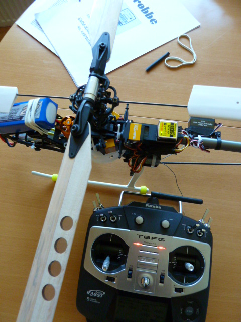

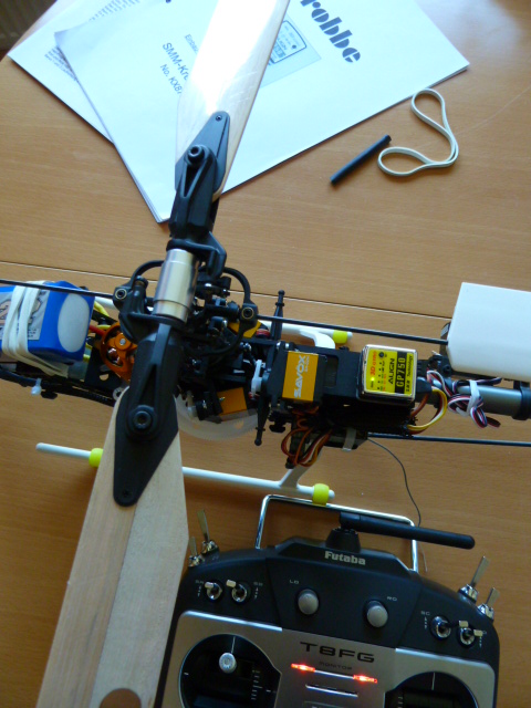

Ich komm grad nicht mehr weiter. Ich stell grad die Pitchwerte ein.
Ich zieh den Pitch-Stick zu mir zum steigen.
Wenn ich den Stick auf Min-Pitch habe, zeigen die Blätter nach oben, bei Max-Pitch nach unten....das ist doch falsch.Wenn ich den Stick zu mir ziehe, wandert die TS nach oben, dass passt also. Aber die Blätter stehen falsch.
Könnt ihr mir helfen, was habe ich denn falsch eingestellt?

#88 Re: Mini Titan oder HK 450GT Pro
Hier mal 2 Bilder.
- P1000822.JPG (167.63 KiB) 1493 mal betrachtet
- P1000821.JPG (160.95 KiB) 1493 mal betrachtet

#89 Re: Mini Titan oder HK 450GT Pro
Du musst in deiner Funke das Vorzeichen bei Pitch rumdrehen. Ichw eiß jetzt nicht wie es bei Futaba ist, aber bei Spektrum gibts nen Taumelscheibenmischer (dort wo man auch die Richutng für Roll und Nick ändern kann). Da muss man bei Pitch statt +60% -60% einstellen
Das ist beim Mini Titan so, die Taumelscheibe geht bei negativem Pitch nach unten
#90 Re: Mini Titan oder HK 450GT Pro
das hat schon seine Richtigkeit. Die TS wandert nach oben, aber Du hast durch die Paddelebene noch die Umlenkheben drin, die die Bewegung der TS praktisch "invertieren".
Darum hast Du negativ Pitch, wenn die TS nach oben geht.
Es ist übrigens so, dass viele so Fliegen, dass beim ZIEHEN des Pitchhebels nach unten auch negativ Pitch gegeben wird und beim DRÜCKEN positiv Pitch. Also gerade so, wie es be Dir momentan ist. Das ist aber Geschmackssache wie man es haben möchte.
Markus
