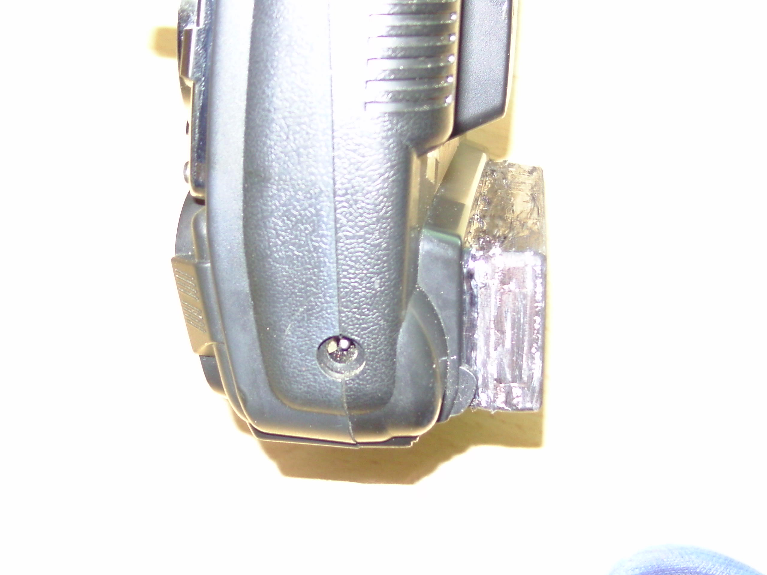

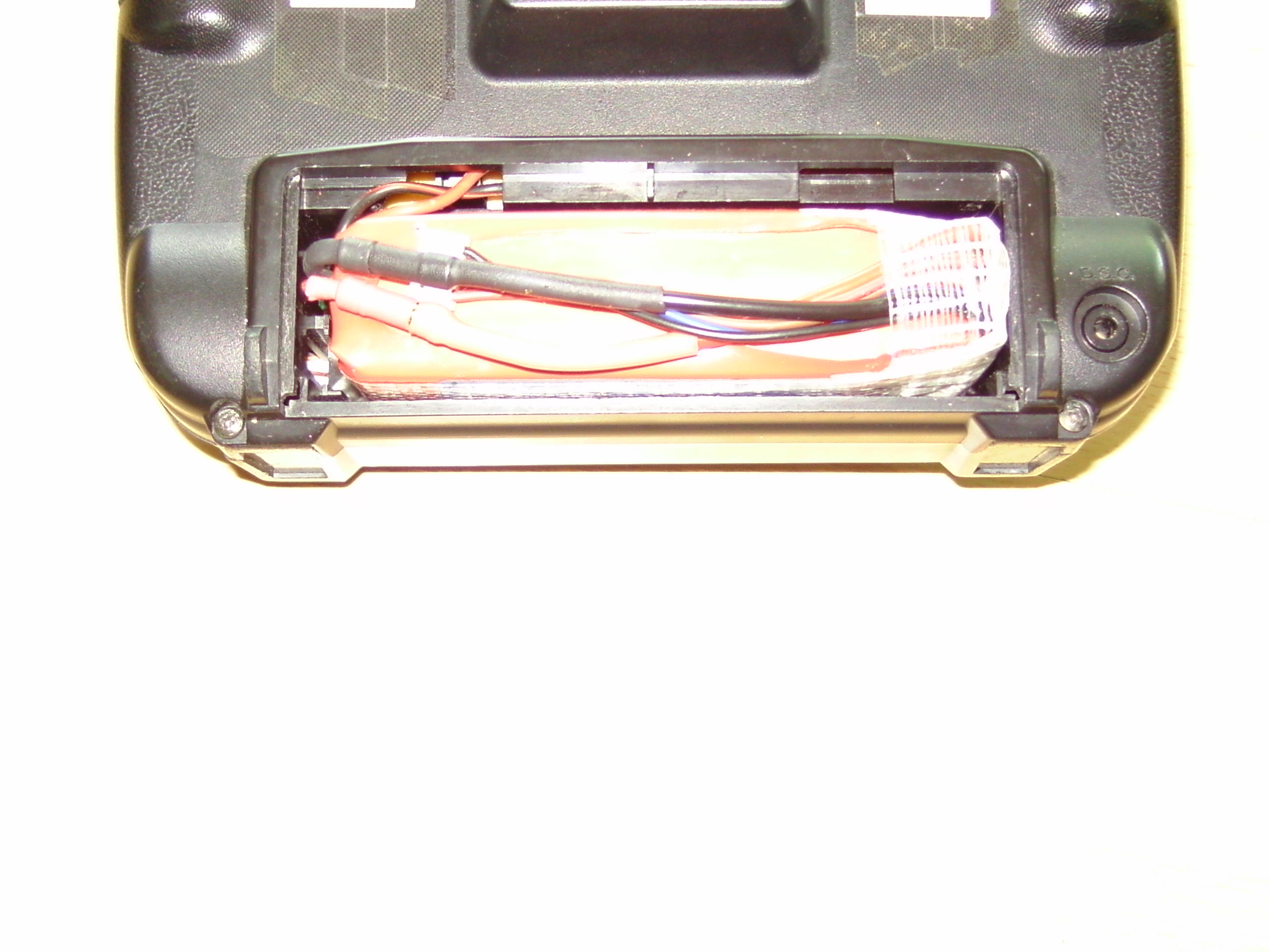

Moin
Ich bin/war die ewige Laderei mit dem Nihm's Leid,und hab mal was Gebastelt: Auf den Bild is ein 3s-2200er Kokam
Hab den Deckel Ausgeschnitten,und nen Balsa Rahmen Draufgeklebt.Geht nicht anders,weil es keine gescheiten Lipogrößen gibt,die auf die
Normale Art in die MX 12 passen.
Kumpel hatte ein 3s-3200er Kokam in die MC 20 gesetzt,und war auch begeistert,weil viel längere betriebszeit möglich,und eben weil Lipo
ne viel schnellere Ladezeit möglich ist.
Gruß Harry
Gruß Harry

#2 Re: Graupner MX 12 mit 3s Lipo
Ich glaub schon, dass Du einen passenden Akku findest: bei Crizz, da bin ich sicher.
Einen Flugakku in den Sender zu stecken, bringt es nicht wirklich.
Durch seine hohe Belastbarkeit baut er ja viel grösser. 3C reichen völlig hin.
Ich hab schon eine ganze Weile nur noch Lipos in den Sendern.
Sogar meine alte M-Zechs tut da klaglos mit.
Man müsst jetzt nur noch den Balanceranschluss elegant ins Gehäuse integrieren, damit das Kabel nicht immer so Spirit rumfliegt...

#3 Re: Graupner MX 12 mit 3s Lipo
Moin
So mit ungefähr 105-30-30 mm??
Harry
Doch,wenn man sowas rumliegen hat,und nicht extra Neu besorgen muß.seitwaerts hat geschrieben:Einen Flugakku in den Sender zu stecken, bringt es nicht wirklich.
Was soll den das bringen? Wenn der Deckel drauf ist,sieht man eh nicht's mehr. Und,egall was,zum Laden kommt eh immer alles aus dem Sender.seitwaerts hat geschrieben:Man müsst jetzt nur noch den Balanceranschluss elegant ins Gehäuse integrieren, damit das Kabel nicht immer so Spirit rumfliegt
Harry
#4 Re: Graupner MX 12 mit 3s Lipo
Doch Senderlipos Passend für JR/Graupner gibt es, sogar von Graupner selber (Best.-Nr. 3436) oder von HK. es gibt nicht viele, aber es gibt.
ach so, noch was, google mal nach wie du in das Servicemenue kommst, da kannst du die Akku-Leer-Alarmspannung anpassen und die original-Ladebuchse würde ich auch "verkehrtheerum einbauen, nicht das man da ausversehen drüber läd (ganz fein wäre natürlich ein kleines, eingebautes Lipo-ballance-Ladegerät das man dann über die Buchse direkt mit 12V füttern kann, aber dafür ist es da drin vermutlich zu eng, denn da ist ja auch noch das ACT-zeug drin.

#5 Re: Graupner MX 12 mit 3s Lipo
Nuja Frank, im Sendergehäuse wäre für so eine kleine Platine sicherlich noch Platz?
Die invertierten Anschlüsse an der Ladebuchse machen Sinn, denke ich.
Ich bin halt noch nicht auf den Gedanken verfallen, einen (recht teuren) Flugakku dafür herzunehmen. Selbst, wenn ich ihn habe, nicht.
So ein Senderakku kostet doch nicht viel.

#6 Re: Graupner MX 12 mit 3s Lipo
Ist vermutlich ein uralt-Akku mit weit über 100 Zyklen der selbst für schweben und Rundflug nicht mehr taugt und dessen Alternative die Sammelstelle wäre, von daher Kosten für Akku = 0seitwaerts hat geschrieben: einen (recht teuren) Flugakku
Nein, nicht die Anschlüsse andern, sondern einfach die Ladebuchse um 180° verdreht einbauen, dann bekommt man da kein Ladekabel mehr rein, weil die Löcher nicht mehr fluchten und kann also auch nicht ausversehen darüber laden.seitwaerts hat geschrieben:Die invertierten Anschlüsse an der Ladebuchse

#7 Re: Graupner MX 12 mit 3s Lipo
Achso.
Na, dann doch besser die Öffnung für die Buchse verschließen?

#8 Re: Graupner MX 12 mit 3s Lipo
Moin
Danke für den Senderlipo Link Frank,kannte ich nicht.
Gruß Harry
Glaube,Frank kennt mich/uns,genau so ist es.frankyfly hat geschrieben:Ist vermutlich ein uralt-Akku mit weit über 100 Zyklen der selbst für schweben und Rundflug nicht mehr taugt und dessen Alternative die Sammelstelle wäre, von daher Kosten für Akku = 0
Brauch ich nicht,hab noch nie über den Sender geladen,und werde ich auch nie.seitwaerts hat geschrieben:Na, dann doch besser die Öffnung für die Buchse verschließen?
