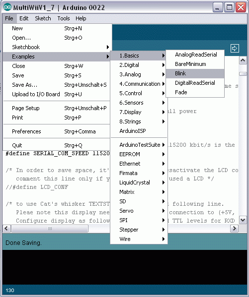

Habe irgend wo gelesen mit nem code könnte ma über blinksignale das bord testen das es jede sek 1 x blinken soll
#5001 Re: Der WII-Copter ( Selbstbau-Projekt )
Das Arduinoboard kannst du mit dem Sketch "Blink" testen. Findest du in der Sample-Library

kann mir ma einer seinen cod hoch laden das ich denn Testen kann, meiner ist zwar getestet aber irgendwie kann es nicht sein das sich 2 boards aufhängen, kann das am code liegen?
Foxno
Beiträge: 22
Registriert: 09.05.2011 08:09:59
#5003 Re: Der WII-Copter ( Selbstbau-Projekt )
Beitrag von Foxno »
wo finde ich das? Sample-Library
#5004 Re: Der WII-Copter ( Selbstbau-Projekt )
Ist eines der Unterverzeichnisse im Arduino Arbeitsverzeichnis, mußte mal mit deinem Dateiexplorer oder wie er je nach System heißt die Verzeichnisstruktur deiner Platte anschaun , dann findest du auch die Beispiele ( Samples )

erst mal das blink file...
und hier noch ein multiwii 1.7 pde
konfiguriert für quad-x, wmp, bma020
