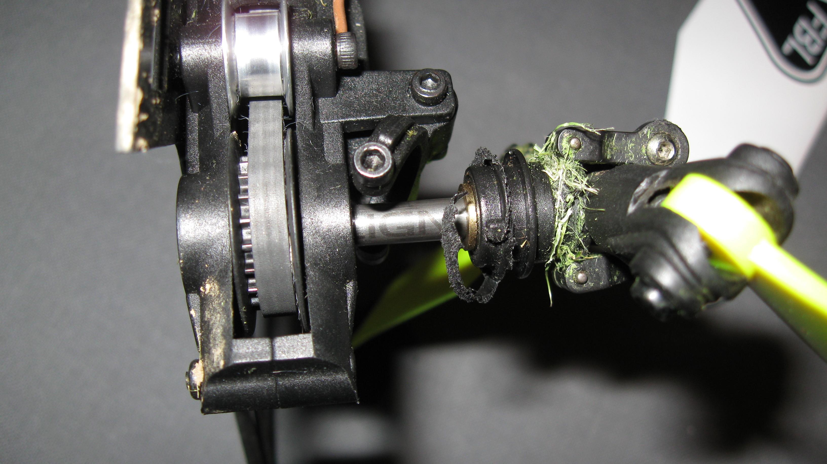

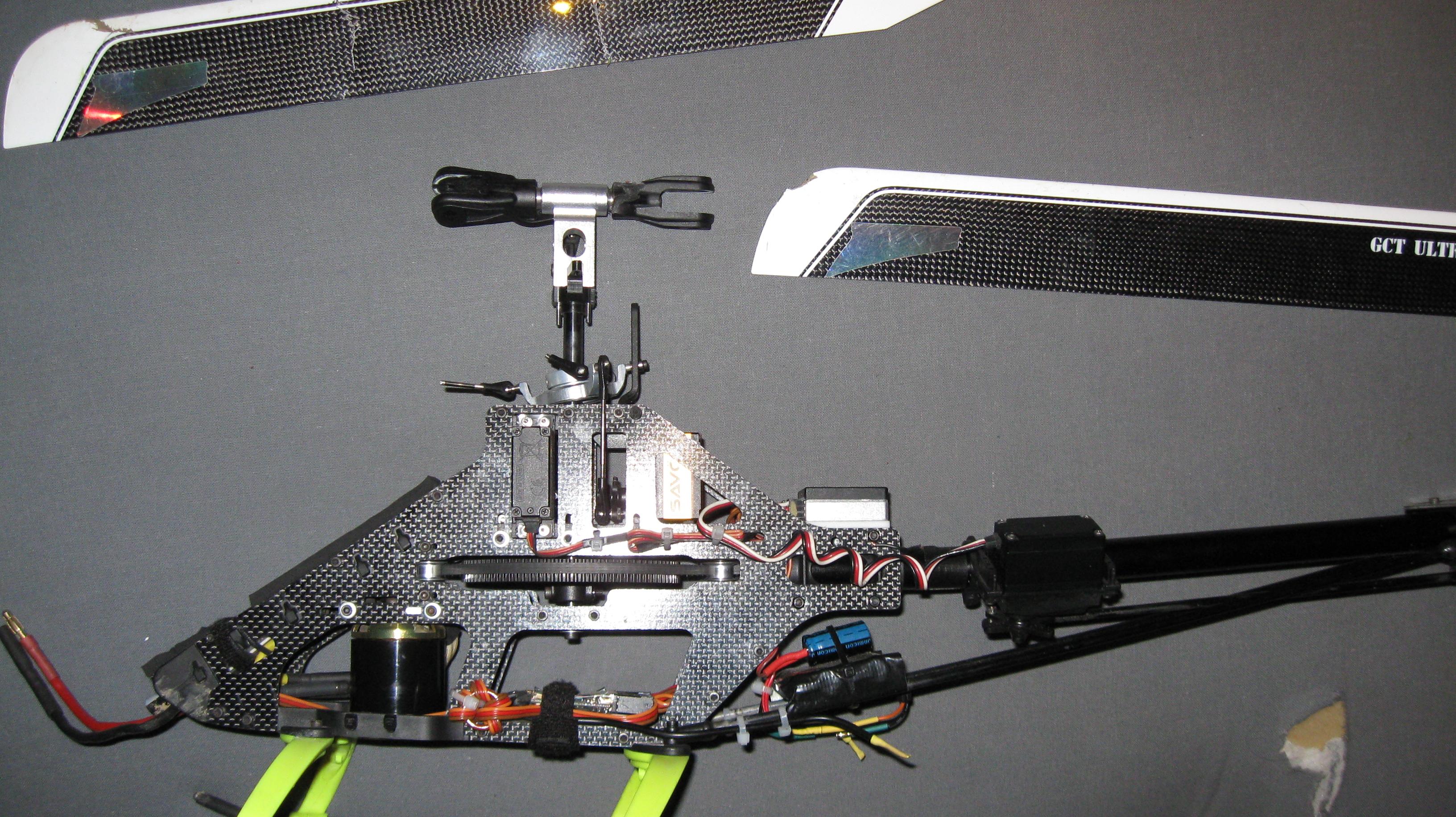

Heut wars echt mal mega bloed gelaufen, ich sag dazu auch erstmal nichts da die Bilder schon für sich sprechen
- Der Grund für den Schaden..
- why.JPG (564.23 KiB) 1354 mal betrachtet
- Der Schaden...
- crash.JPG (973.21 KiB) 1354 mal betrachtet

Align Hero-Welle?b3nJi hat geschrieben:Der Grund für den Schaden..
.....den haste aber schön eingepflanzt! Popöchen (Heckrohr)etwas angehoben
#417 Re: Der ultimative PROTOS Touchdown thread ;-)
Das ist ne T-Rex 450 Hauptrotorwelle!
..natürlich gekürtzt etc.
Ne der Grund ist ja offensichtlich, durch das verfangene Gras (nicht gesehen) ist die Pitchbbrücke/buchse mitgelaufen und dann im Flug weggeschmort.
Der kleine ist kreiselnd und auf dem Rücken unkontrolliert eingeschlagen
Und Gott verdammt nochmal mir hat es die Kondensatoren am YGE120 auch geplättet, sind gut eingedrückt -.-
Achja die haube ist absoluter Müll
Also hat sich echt gelohnt
