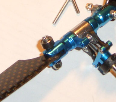

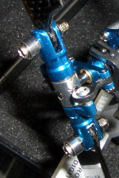

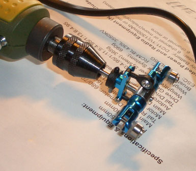

so, habe mich am wochenende mal ein paar stunden hingehockt und mit verschiedenen kombinationen von gewichten experimentiert.
mein ergebnisse könnt ihr auf den bildern betrachten.
ich habe die tests an einer drehzahlgeregelten proxxon durchgeführt.
ohne montierte blätter, aber mit PMG braucht man bei 12000 rpm kaum kraft um die steuerbrücke über den ganzen bereich zu verstellen.
laut meiner federwaage sind es 65 gramm um die brücke bis an den anschlag auszulenken. (ohne PMG schafft man es gerade noch so mit 2 fingern)
mit montierten blättern sah es leider nicht mehr ganz so gut aus.
(habe 2 sorten heckblätter probiert: original 450SE blätter und echte CFK blätter aus dem e-heli-shop)
ohne gewichte war es nun mit fingerkraft praktisch kaum noch möglich eine komplette auslenkung zu erreichen.
mit gewichten war es zwar noch möglich, aber nicht mehr ganz so einfach.
das niveau lag etwa auf dem ohne PMG und ohne blätter.
ich dachte mir zuerst, daß es doch irgendwelche aerodynamischen kräfte sein müssen die da mit reinspielen.
dann habe ich mir das ganze mal angeschaut und mir ist es wie schuppen von den augen gefallen.
auch wenn der schwerpunkt der blätter mittig ist, liegen die blätter in der selben ebene wie der anlenkungsstutzen+kugel die für den fliehkrafteffekt verantwortlich sind.
somit produziert das blatt automatisch genau so ein moment wenn es ausgelenkt wird. (es würde sich also im vakuum auf 0° stellen)
also habe ich an meine optimierten gewichte auf die andere seite eine mutter+unterlegscheibe extra montiert und eine längere schraube verbaut.
mit dem ergebnis, daß die anlenkung jetzt mit blättern kaum kraft erfordert. ca. 90 gramm
für mich ist ganz deutlich zu sehen warum man mit montierten blättern nach optimalen PMG suchen sollte.
auch wenn die aerodynamischen effekte der blätter fast vernachlässigt werden können, haben die blätter eine masse und unterliegen fliehkräften.
es ist echt erstaunlich was so kleine gewichte ausmachen können. ich frage mich echt wieso das nicht alle hersteller serienmäßig an ihre blatthalter anbringen.
vielleicht hat da jemand ein patent.
bin mal gespannt ob ich den den gy401 höher drehen kann...
p.s.: ich werde meine heckanlenkung jetzt auf einen strohhalm umbauen
- optimale gewichte ohne blätter
- pmg.jpg (67.46 KiB) 1521 mal betrachtet
- optimale gewichte mit blättern
- pmg2.jpg (56.62 KiB) 1722 mal betrachtet

-auf die Bilder siehr man ein "dickeres" Gewicht und die von Dir erwähnte (auf die andere Seite) montierte zusätzliche Unterlegscheibe und Mutter. Auf welche Seite kommern diese Gewichte ? Hast Du eventuell aktuelle Fotos, wo man die Anordnung besser erkennen kann ?
- wie schwer sollen diese Gewichte sein, wenn mann die originale Kunststoffblätter hat ?
Ichg bin echt gespannt auf die Antworte (und bin sicher dass ich damit nicht allein bin).
viele Grüsse aus dem eiskalten Budapest
Gábor
- mastergizmo
- Beiträge: 33
- Registriert: 18.01.2006 15:04:05
- Wohnort: Gorxheimertal
#38
genauso wie die masse der gewichte, spielt ihr abstand zur blatthalterdrehachse eine wichtige rolle.
in kleines gewicht wie bei mir (ø6x3mm kugellager) kann unmittelbar am blatthalter angebracht zu wenig sein. wird seine position durch ein distanztück 1mm weiter nach aussen gebracht macht es schon ne menge aus.
2 mm sind dann schon viel zu viel und die hülse zentriert gar nicht mehr, sondern will in einen endanschlag abhauen.
so sieht meine jetzige konfig aus. (von innen nach aussen)
schraubenkopf --> ø6x3mm kugellager --> 1,5mm mutter --> blatthalter --> 0,5mm uscheibe --> selbstsichernde mutter SW4
habe eben mal meine plastikblätter probiert. geht genauso wie mit den CFK blättern.
wenn du aber plastikblatthalter hast wirst du weniger gewichte brauchen.
- aaa.jpg (80.84 KiB) 1607 mal betrachtet
