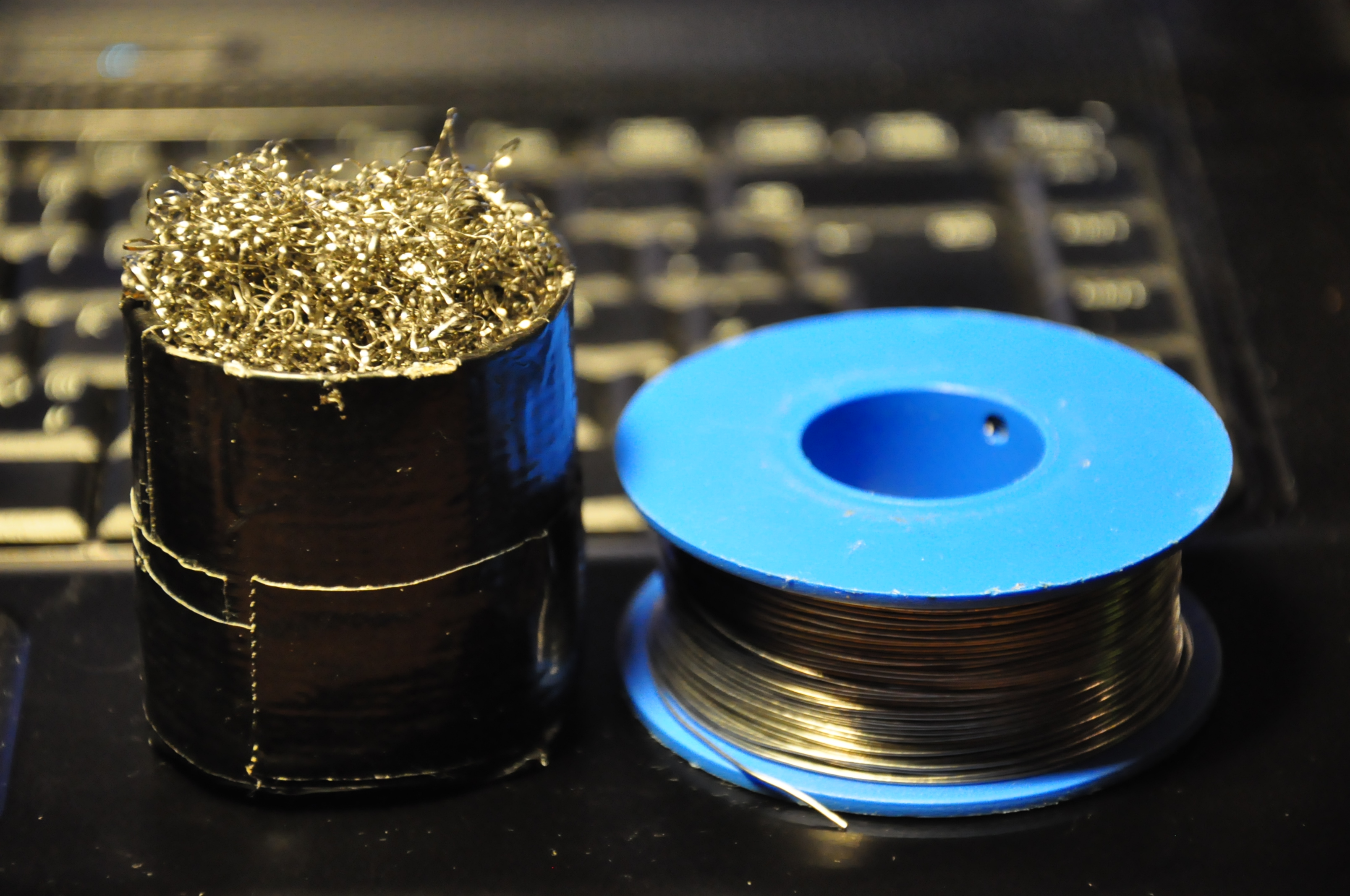

Rastazasta hat geschrieben:1 94-840060 Ersatz-Schwamm, passend zu
Kannst du streichen, nimm einen Topfreiniger (Stichworte "Lötzinnabstreifer, Trockenschwamm") mit den Nassen schwämmen machen sich viele die Spitzen kaputt (Starke punktuelle Abkühlung >> mechanischer Stress)
Rastazasta
Beiträge: 550
Registriert: 16.01.2011 22:11:26
Wohnort: Innsbruck - Tirol
#26 Re: lötzinn für goldstecker
Beitrag von Rastazasta »
Und den Topfreiniger trocken lassen?
FPV: ZII, Swift Mini & Discovery Pro // Fun: Warthox Quad // @TaranisEzUhf
RC-Kleinanzeigen auf Facebook
frankyfly
Beiträge: 12239
#27 Re: lötzinn für goldstecker
Beitrag von frankyfly »
Jup. das Wasser ist nur am Schwamm damit der nicht weg schmort, da aber der Topfreiniger aus Metall ist, schmort da nix, also muss auch kein Wasser dran.
http://www.ersa-shop.com/images/img/pro ... 0x1000.jpg
Muss wie gesagt auch kein spezieller Schwamm sein. Meiner ist von EDEKA.
