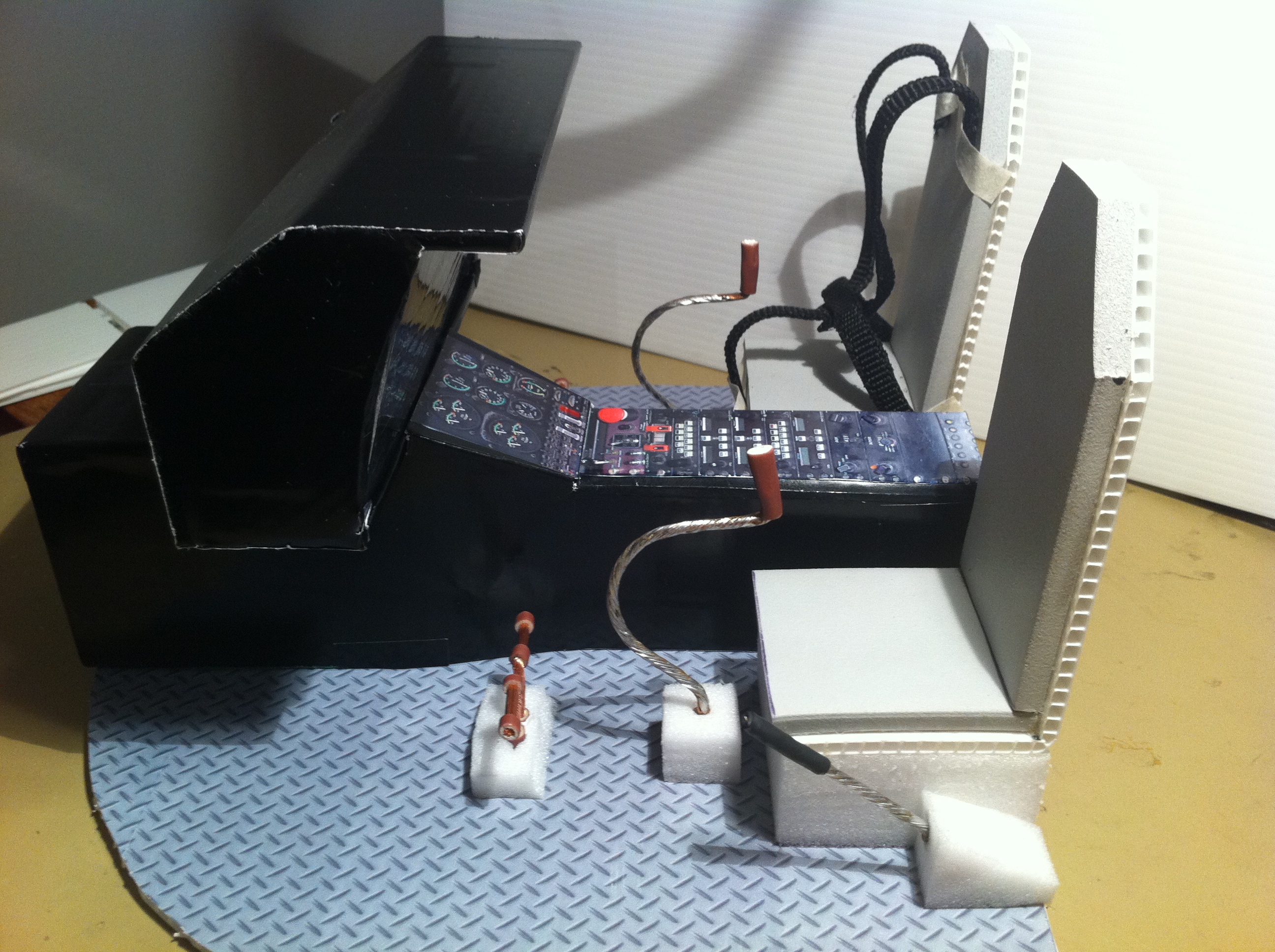

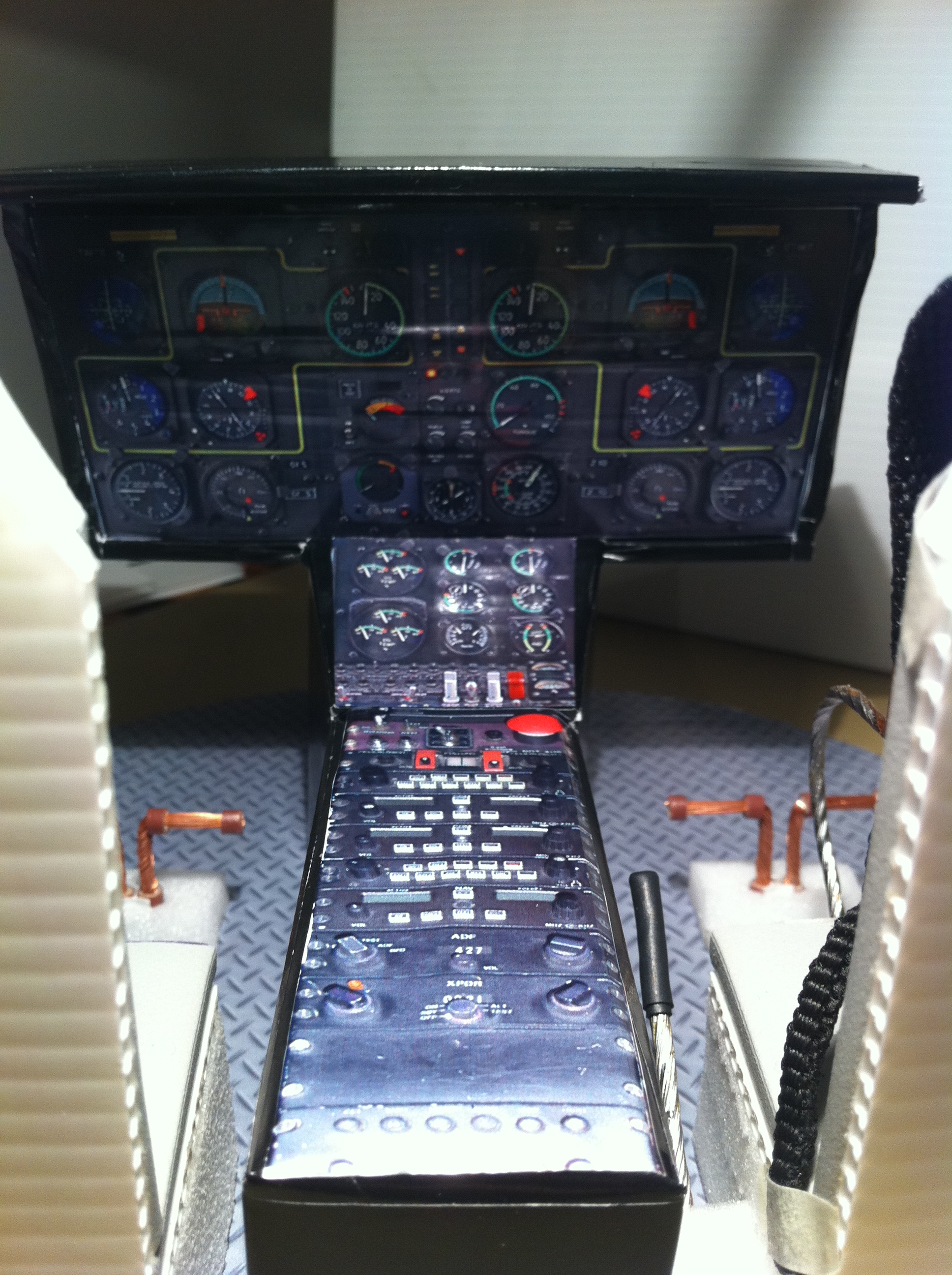

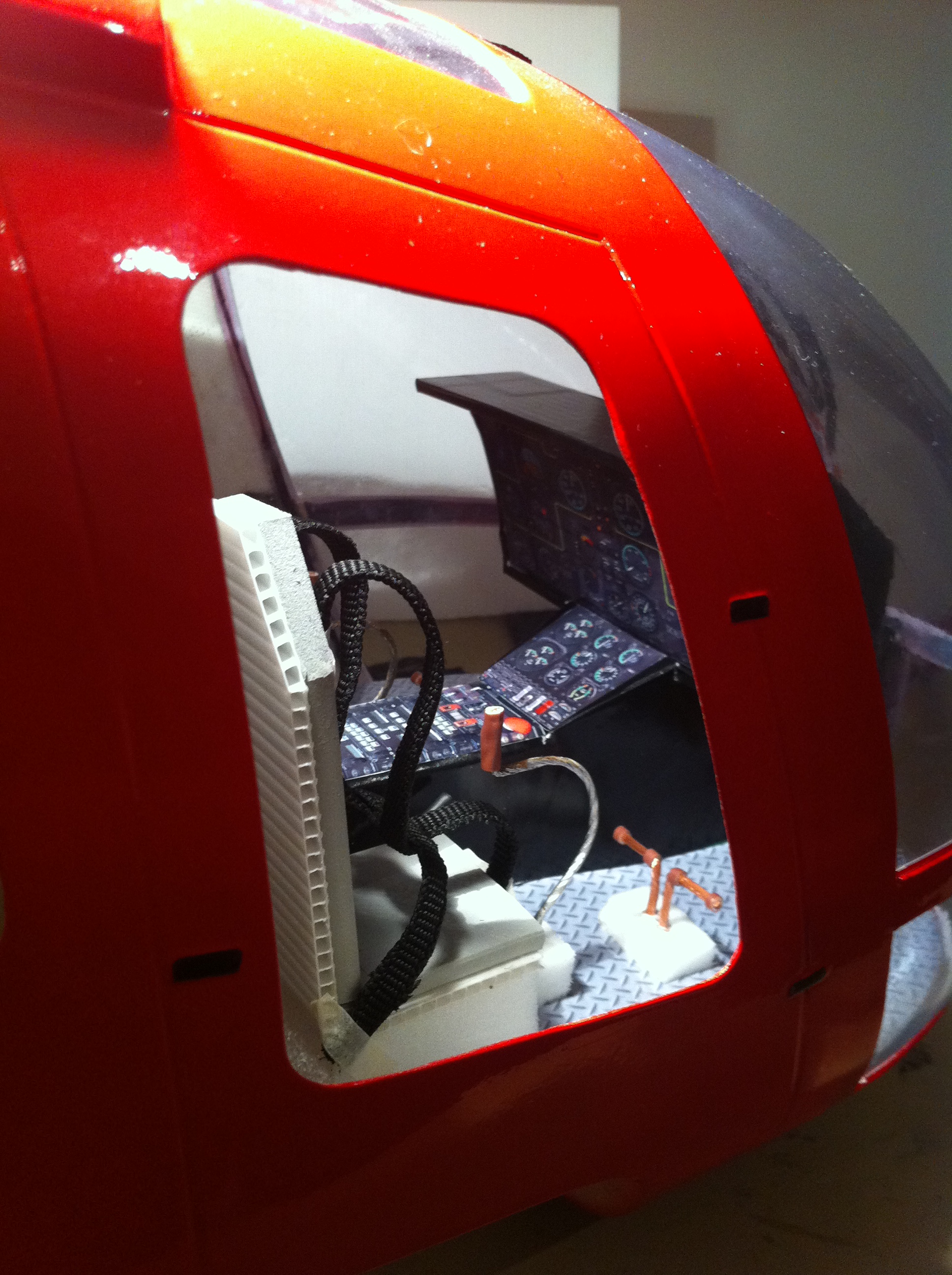

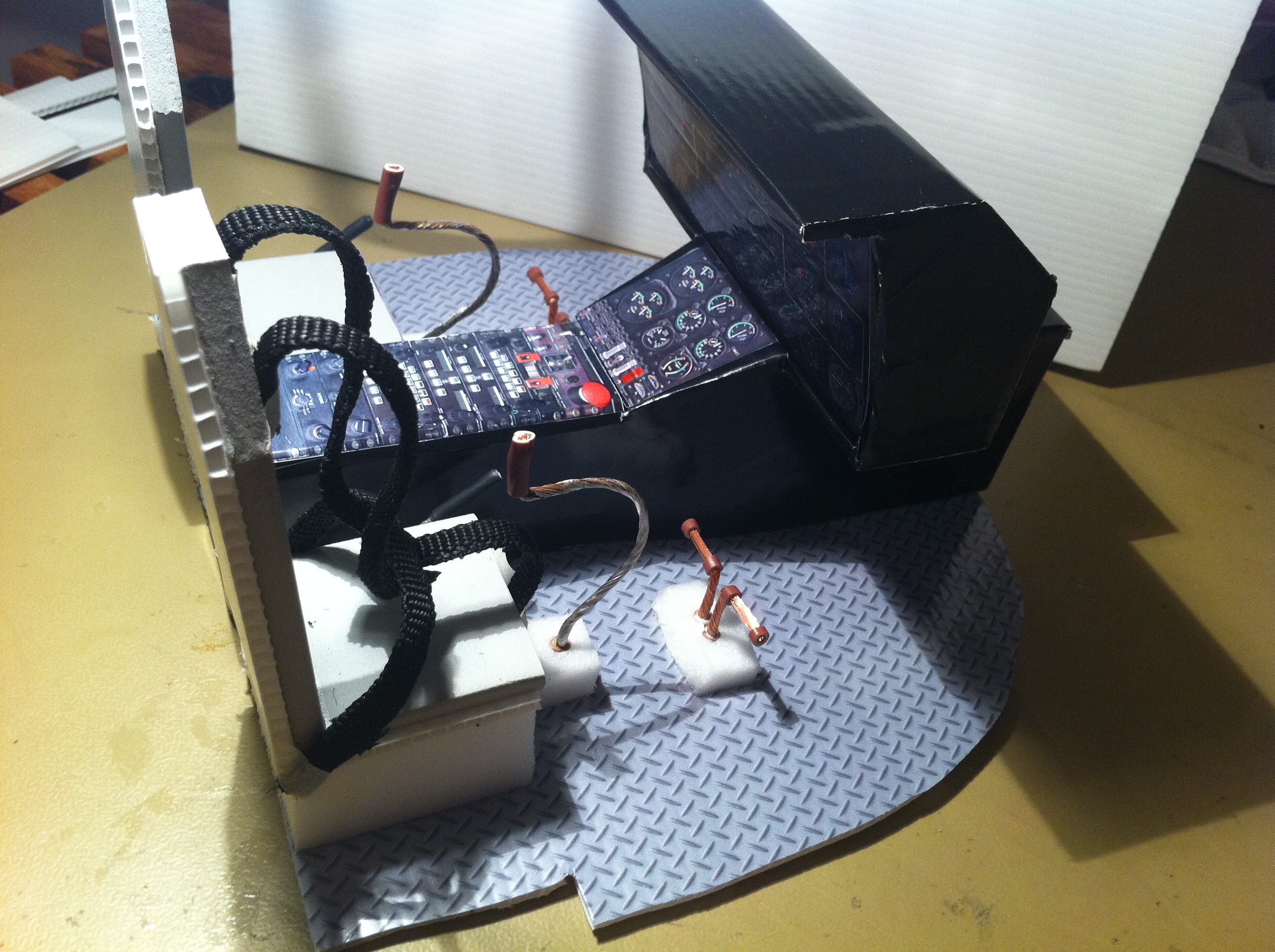

hatte wieder mal Zeit an meiner BO-105 etwas mehr Scale rein zu bringen. Jetzt habe ich mal versucht ein Cockpit zu bauen was dem original
ähnlich sieht aber nur sehr leicht bleiben sollte.
Gebaut ist das ganze aus Kappa Material, ist so ähnlich aufgebaut wie Karton aber aus PVC. Instrumente auf Klebefolie gedruckt und aufgeklebt.
Steuerknüppel aus Kupferkabel mit Isolierung. Pilotensitze sind aus weichen PVC Schaum. Gurte war mal so ein Versuch, das Material ist aber zu steif und ich muß mir noch etwas besseres suchen.
Eigentlich war es mehr nur so ein Versuch ein Cockpit selber zu bauen und dann ging es gar nicht schlecht und so sieht der erste Versuch gar nicht
schlecht aus, finde ich ... :oops:
Das einzige größere Problem sind die Piloten. Ich habe bis jetzt noch nichts gefunden was einem Zivilpiloten ähnlich sehen würde. Größe der Piloten sollte so um die 18 -20cm sein.
HILFE: wenn jemand einen Shop oder einen Link hat wo man Helipiloten beziehen kann dann bitte melden... :wink:
Anbei noch ein paar Bilder des Cockpits meiner BO-105 RB.

Wo ist denn der Rest von dem Bericht????????????????? :( Wollte mir den HeliArtist Bo 105 im selben Design für meinen 600er ESP bestellen und mal schauen ob der Einbau gut geht....Habe leider keinen Hobbykeller zum großartig schleifen etc.
@Siggo:hast du noch Detailaufnahmen vom Heck?Wie verläuft die Flexwelle im Heck nach oben etc.?
Wäre nett wenn du noch ein paar Sätze schreiben könntest dazu :thumbright:

Ach ich dachte der Rest ist klar. ;-) Also die Flexwelle läuft von vorne in einer genauen Bohrung nach hinten. Im Winkel ist dann eine Inspektionsöffnung wo das Heckservo eingebaut ist. Dort wird die Flexwelle leicht nach oben geführt ebenfalls durch eine genaue Bohrung. Das Heckgehäuse kommt dann von oben rein. Ich habe dann drei kleine Löcher gebohrt,
um das Gehäuse an den Rumpf zu schrauben und die Flexwelle an das Heck. Ist ein wenig fummelig aber geht. Grund dafür ist, dass das Heckgehäuse nicht gerade in den Rumpf passt sondern leicht gekippt eingefädelt werden muss. Dann erst kann es auf die Welle geschoben und festgeschraubt werden.
Einige der Bilder zeigen die Bohrungen. Neu Bilder kann ich leider keine mehr machen denn dann müsste ich es wieder ausbauen.
Hoffe trotzdem geholfen zu haben. Fragen, immer her damit ...
