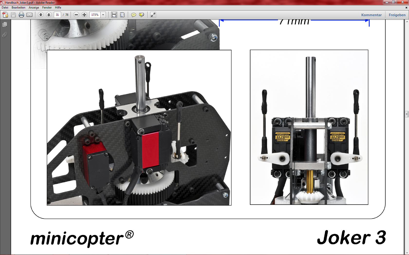

Hallo zusammen,
hat vielleicht jemand von euch den Joker 3 mit AC-3X im Einsatz und könnte mir sagen wie lange die Gestänge der TS-Servos sind?
Thx & Grüßle
Bambully

hat keiner ein AC-3X im Joker?
Oder anderst gefragt, habt ihr eure Servoarme 90° zur HRW oder zum Gestänge ausgerichet?

Ich habe kein Handbuch zum Joker 3 hier, aber müsste der Abstand der Kugel zur Mitte des Servokreuzes nicht vorgegeben sein?

Ja der Abstand ist indirekt vorgegeben über die Gestängelängen
Pitchservo= 85mm (gemessen von von Ende zu Ende der Anlenkung)
Rollservos= 71 mm
das soll dann so aussehen...

genau das Bild verwirrt mich. Da in der AC-3X Anleitung steht, dass man die Servohörner Rechtwinkelig zum Servogestänge ausrichten soll. Auf dem Bild ist es nun Rechtwinklig zur HRW.
Da bin ich nun ein bißchen verunsichert was ich nun machen soll. Und da das mein erster FBL-Heli (nicht lachen jetzt) ist, will ich ihn ja nicht gleich kaputt machen.

Bambully hat geschrieben:Da in der AC-3X Anleitung steht, dass man die Servohörner Rechtwinkelig zum Servogestänge ausrichten soll.
Genau so wird es gemacht! Nur so bekommst du gleiche Ausschläge und Einstellwerte Also, Taumelscheibe drann und die Gestänge so lange verstellen, bis sie 90° zu den Servohebeln haben. ist eine Taumelscheibeneinstellehre dabei?? Wenn ja, benutzen!!

wie ich das auf den Bildern sehe ist das Gestänge rechtwinklig zu den Servohörnern und parallel zur HRW.... ? Also so wie es eigentlich sein sollte?

Aeroworker hat geschrieben:und parallel zur HRW
Ist aber keine TS montiert!! Dann kippen meistens die Gestänge weiter zur TS und stehen nicht mehr 90° zu den Servohebeln, dadurch bekommt man keine symmetrischen Ausschläge bzw gleiche Wege nach Pitch Positiv und Negativ!!
So hört sich das gut an. Werde ich Morgen gleich mal testen.
