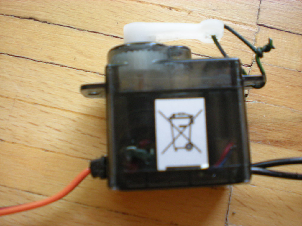

Da der Bauer an unserem Flugplatz dieses Jahr anscheinend ein Maisfeld gepflanzt hat, wird wohl das ein oder andere Flugzeug im Landeanflug vom Mais "verschluckt" werden. Um mir dann die Suche zu ersparen hab ich mir einfach aus einer alten Servoelektronik (Microservo) und einem Piepser aus einem alten RTF-Sender ein 8g leichtes Ortungsgerät gemacht. Ich habe beimm servo einfach das Getriebe, bis auf das große Zahnrad wo der Hebel drauf ist entfernt und hab den Motor abgelötet und rausgeschmissen. danach hab ich noch zwei Kabel an die Anschlüsse auf der Platine angelötet wo der Motor war und an der aneren Seite der Kable den Piepser angelötet. Schwups, den Servostecker in einen freien Empfängerkanal gesteckt. Am Servohebel so lange rumgespielt, bis der Piepser in der einen Schalterstellung vom Sender nicht piepste und in der anderen schon. Wenn der Flieger nun im Maisfeld verschwindet muss ich einfach nur den Schalter umlegen und ich kann dem schrillen Piepston zum modell folgen. ( sofern der Akku nicht rausgeflogen ist, was bei dem Modell aber nicht passiert :oops: )

Hmm, aber wieso belastest du dich dann noch mit dem Gehäuse etc. ? - nimm die Elektronik ganz raus und schrumpfe sie ein - und schon hast noch paar Gramm und ne Menge Platz gespart. :)

Ja, hab ich mir auch schon gedacht, aber ich muss erst einmal schauen wie ich das Poti aus dem Gehäuse zu kriegen ohne es zu zerstören. Der Motor war schon ein Krampf und nur mit ein "bisschen" Gewalt rauszuziehen! :wink:

Das Poti brauchst du doch gar nicht. Löte einfach 2 gleiche Widerstände 10-47kOhm in Reihe anstelle des Potis ein, und du hast auf alle Zeit eine sichere Mittelstellung für die Servoelektronik!
