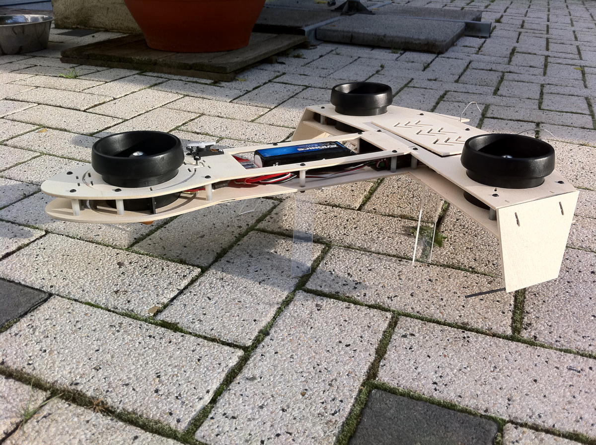

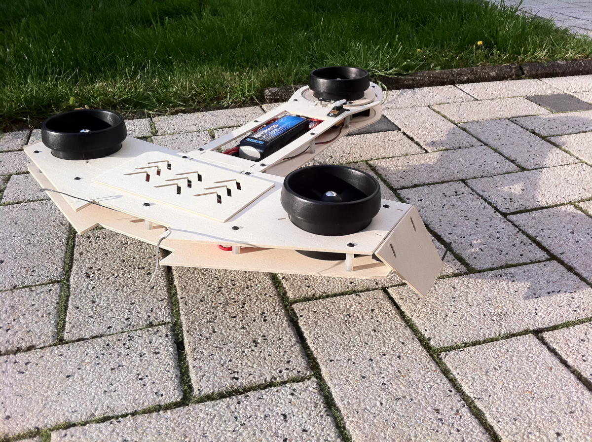

#330 Re: Zeigt her eure Multikopter!!!!
Söderle...... das EDF-TriCopter-Projekt geht in die nächste Runde !
Nach einer Woche mit extrem langen Nächten, um die endgültige Version zu zeichnen, habe ich vorgestern den ersten Frästeilesatz bekommen. Dieser ist noch aus Pappel-Sperrholz, um die Passungen zu kontrollieren, es müssen auch noch ein paar Feinheiten korrigiert werden. Zum fliegen ist der allerdings nicht wirklich geeignet, mehr als ein paar Schwebeorgien hinterm Haus zur Schwerpunktkontrolle wird das Material nicht mitmachen, aber die Carbonversion wird dann in ca. 3 - 4 Wochen wohl fertig sein .
Das Design steht damit jedenfalls fest - und wenn ich mit dem Tilt-Gear fertig bin kommt das Rohmodell vom ThrustVector-Gear dran :D
