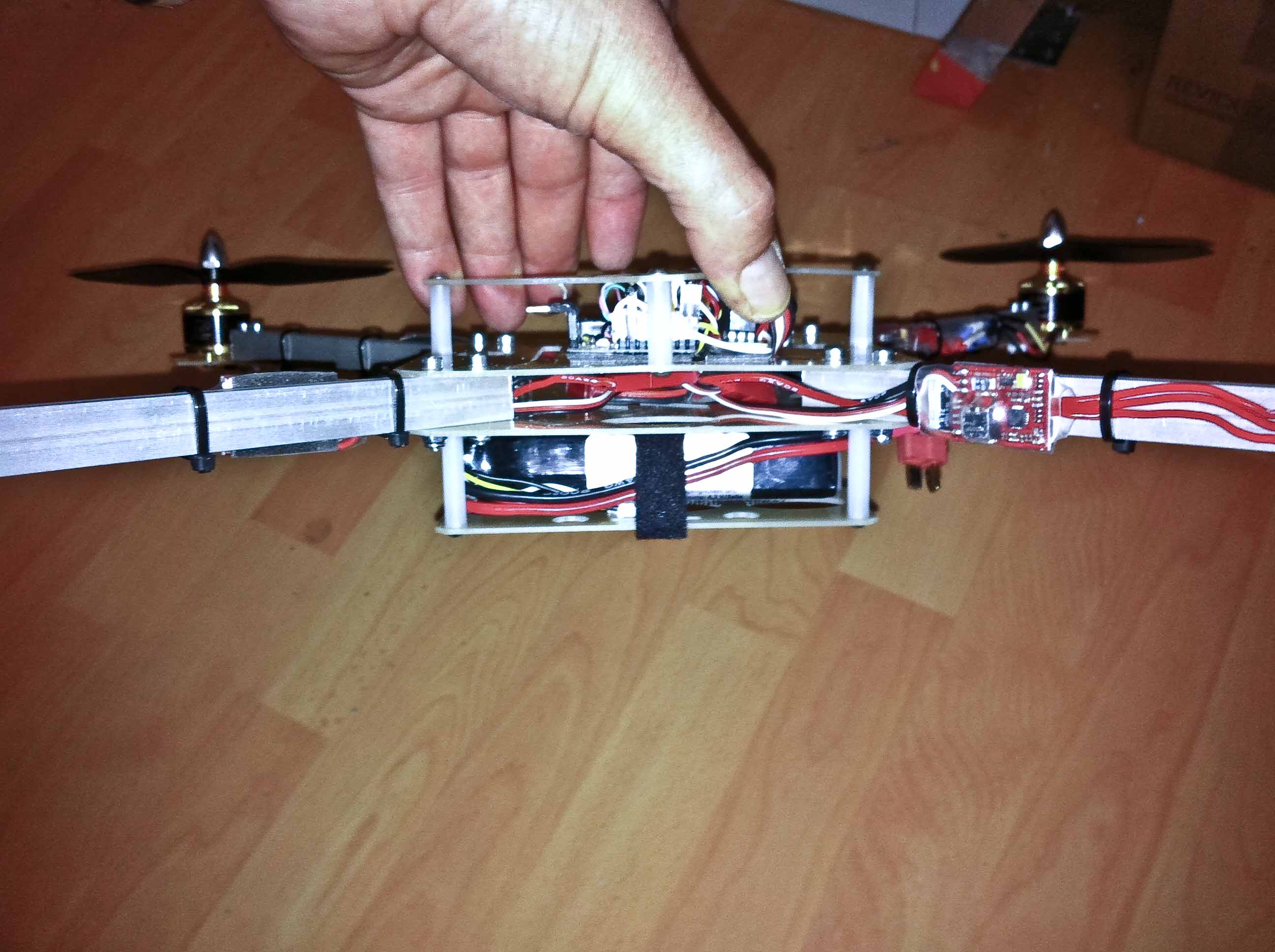

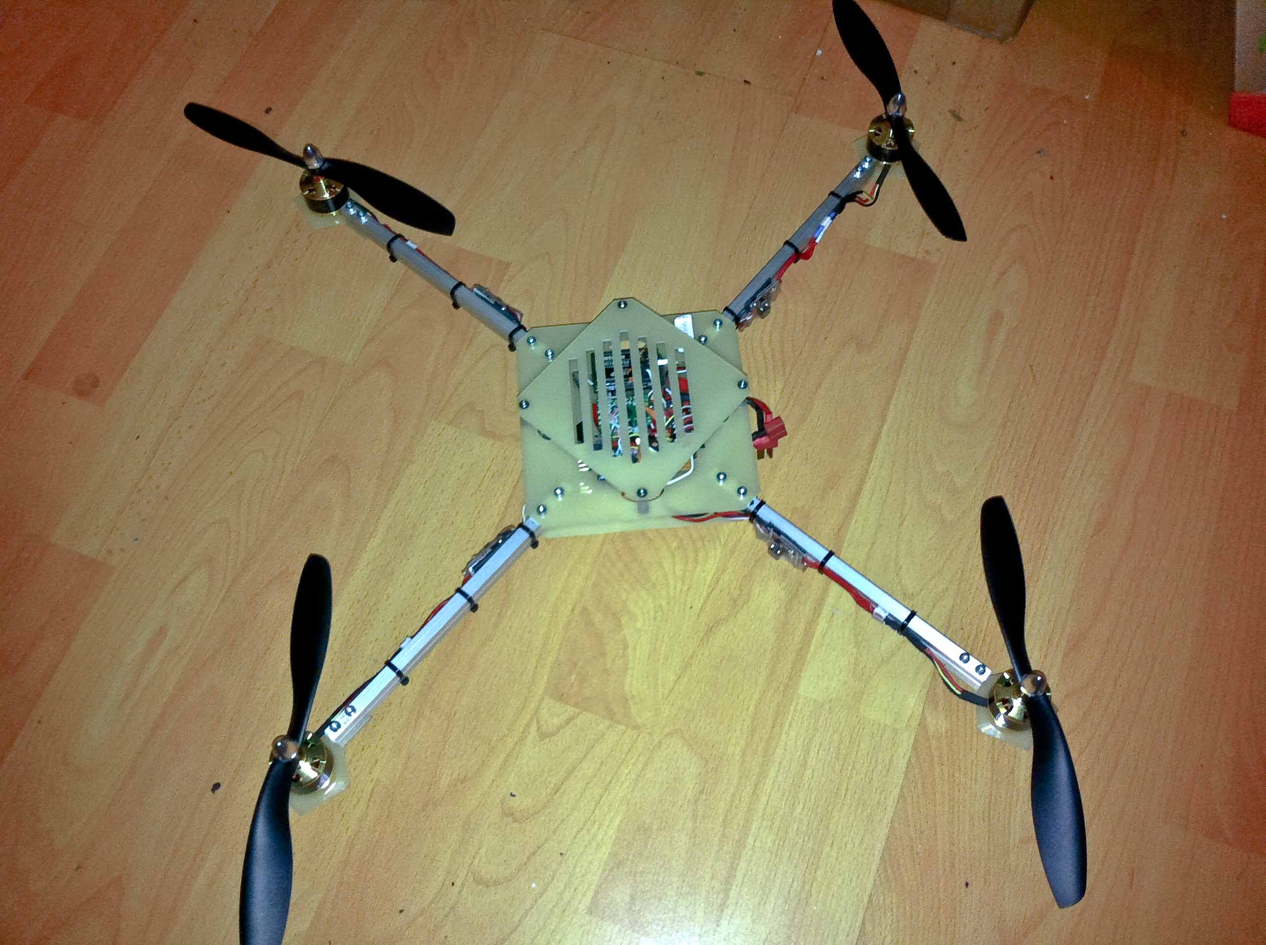

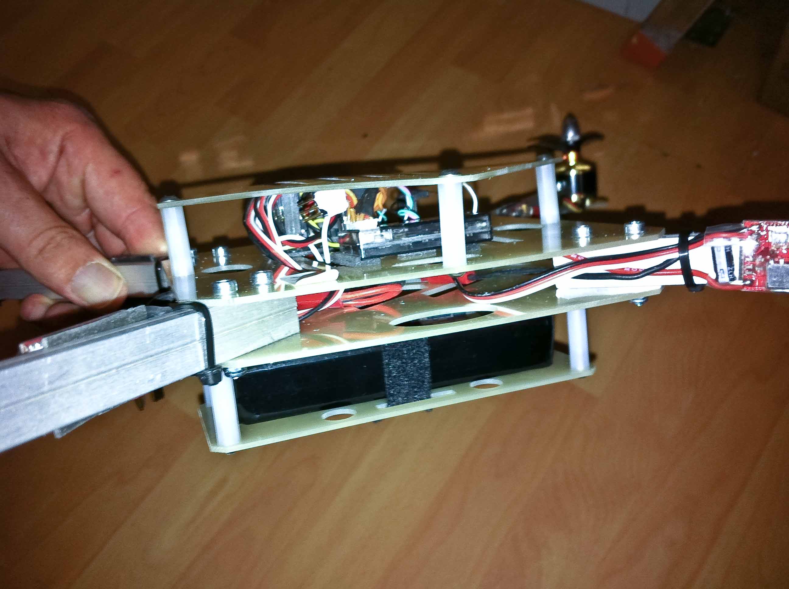

#344 Re: Zeigt her eure Multikopter!!!!
Wolke, je nach Flugstil werden dir aber die 1300er nicht lange reichen - die Spannung wird zu arg einklappen wenn du Vollpitch reinhaun mußt. Gerade wenn du 10" Latten draufmachst. Aber 1800er sind ne geniale Alternative. Mein neuner Quad ( vor wenigen Stunden fertiggestellt ) legt mit 1800er 25c Akku gerademal 640 gr. auf die Waage - morgen steht Erstflug an
Evtl. kriegt er dann noch kürzere Bolzen für die Akkuhalterung, im moment hab ich die mal recht großzügig gewählt so das bis 2650 mAh Packs reinpassen ( wegen FPV ). Ist übrigens ein 500er ( 500 mm diagonaler Motor-Achsabstand), Auslegerlänge 18 cm. Das Rechteckprofil 12 x 6 macht mir bisher einen steiferen Eindruck als das 10x10 Quaderprofil das ich bisher beim Quad verwendet hatte.
