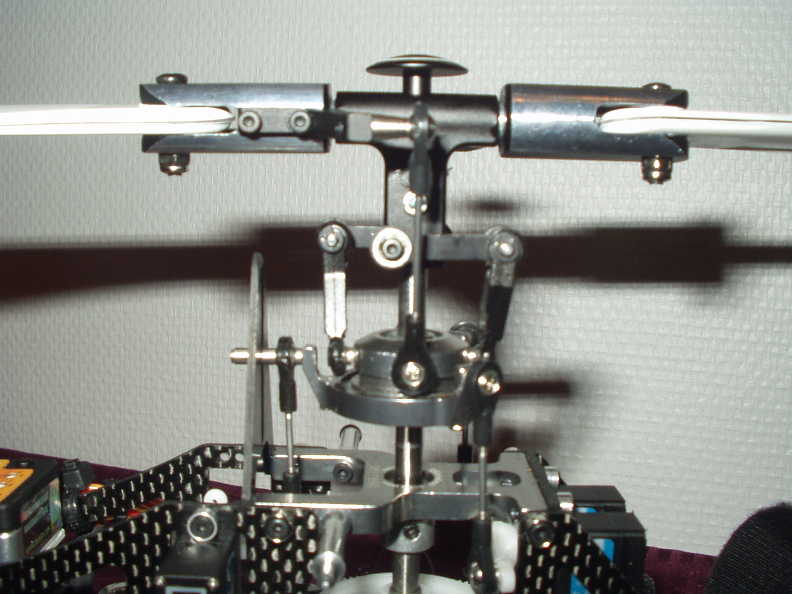

Ist Morgen jemand von den Profis an der Wiese und vielleicht bereit mir zu helfen nochmal ein endgültiges mechanisches und elektronisches (Microbeast) Setup zu machen?
Habe den 450er Protos nun wieder fertig aufgebaut, jedoch ist mir die Stellung des Taumelscheibenmitnehmers im Zusammenspiel mit dem Beast nicht ganz klar und so einige andere Sachen passen auch noch nicht. :(

Das Foto ist zwar von meinem Beam, aber vielleicht hilft's ja !?
Gruß .. Steeler

das sind jetzt 0 Grad Pitch?

Beitrag von Steeler »
Ja, 0 Grad Pitch. Die TS-Mitnehmer müssen dann waagerecht sein.
Die Anlenkung (Blattanlenkung vorne) muss genau senktrecht zur Rotorwelle zur TS laufen.
Gruß .. Steeler

Beitrag von voda »
Wenn ich den Taumelscheibenmitnehmer nach Anleitung montiere, wird dieser direkt unter dem Kopf befestigt. Nur dann bekomme ich es nicht parallel hin. Ich muss den TS Mitnehmer also auf der Hauptrotorwelle runter ziehen und wieder befestigen.
Ja, wenn der Ring des Taumelscheibenmitnehmers auf der Welle sitzt, dann muss Du ihn wohl auf der Welle so weit runterschieben, bis die Mitnehmerarme bei 0 Grad Pitch waagerecht sind. So ist das zumindest bei bei meinem 50er RJX-Kopf. Bei meinem 450er RJX-Kopf sitzen die Mitnehmerarme direkt am Kopf.
Ich weiß natürlich nicht, wie das beim Protos ist und was in Deiner Bauanleitung steht.
Vielleicht einfach mal nach Bildern von Deinem Heli googeln. Irgendeiner wird ja so'n Teil schon mal zusammengebaut haben.
