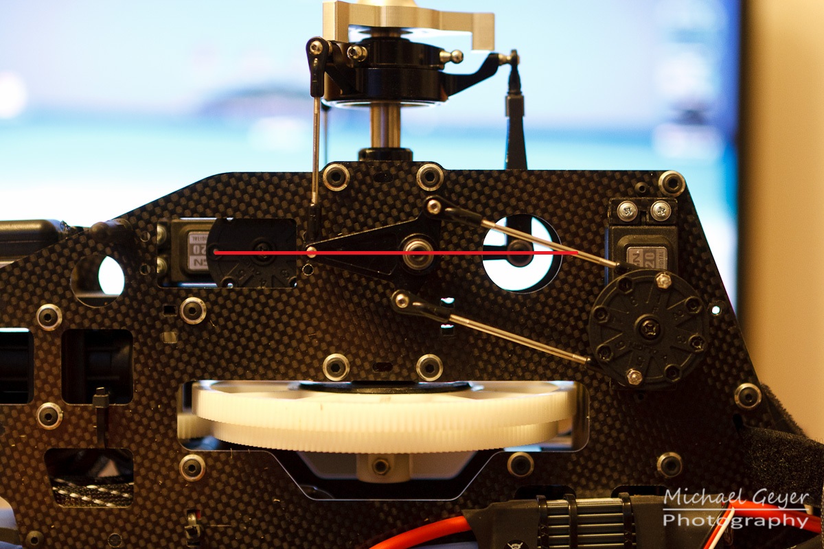

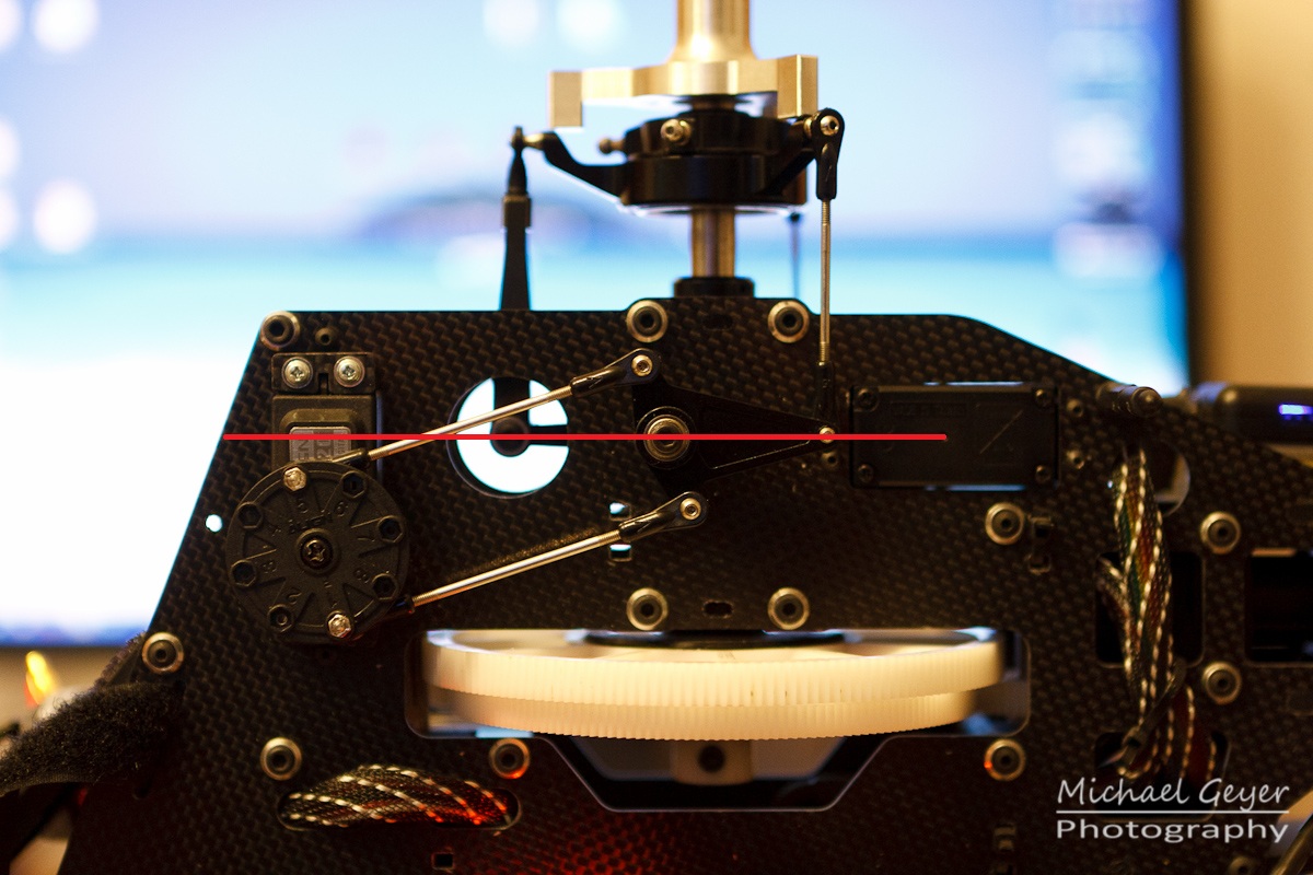

Nun habe ich meine Cam geschnappt, ein Foto geschossen und die gerade gezogen, ich denke so passt es. :roll:
Bei Knüppelmitte passt es mit der TS Lehre noch, doch bei Max ± ist ein Spalt, so groß, das Spatzen hindurchfliegen können.
Was kann ich denn noch tun, jemand eine Idee ?

Bei Knüppelmitte darf ich aber noch nichts begrenzen im Sender, sondern es muss exakt passen oder ?
Könnt ihr euch das mit dem NickServo erklären ?
Ich mein, 1-2 Umdrehung Abweichung zur Anleitung ist ja ok, aber zwischen 46mm und 49 ist schon ein großer unterschied.
Als Funke nutze ich die DX7 und ja, Heliernst hab ich mir schon angesehen, der macht das aber eher pi mal Daumen ;) !
Was meint ihr zu den 2 Bildern ?

Bodensee_bmwler hat geschrieben:Als Funke nutze ich die DX7 und ja, Heliernst hab ich mir schon angesehen, der macht das aber eher pi mal Daumen ;) !
Naja, Dein Bild mit dem roten Strich, habe ich so auf der Trex600esp CD von Heliernst auch gesehen. Also ist es nicht sooo Pi mal Daumen..
Und jupps, so sollte es passen.
