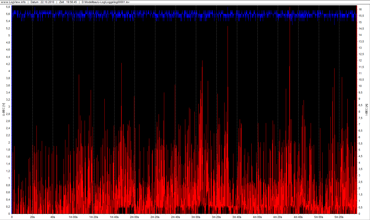

Meine hungrigen JR8717 ziehen über 16A.
Das ging auch ohne Stützakku.
bec ohne.gif (90.89 KiB) 346 mal betrachtet
