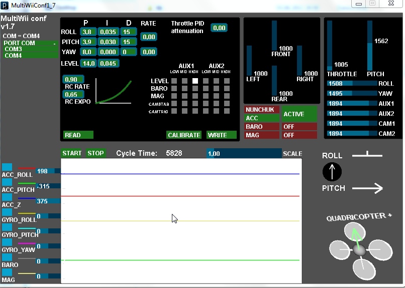

Wenn Power an, dann kommt der Quittierton der Motoren und die grüne LED blinkt ganz schnell und manchmal blinkt sie für 2-3 Blinkintervalle langsammer und heller.
Was ist denn nun wieder kaputt? Schon wieder der WMP?
Habe aber eben erst einen neuen WMP angeschlossen.
Und was sagt das Bild der GUI?
Nach 3 - 4 Minuten blinken, geht die grüne LED aus. Und dann kann man die Motoren ganz normal starten :?:
Jetzt wird es noch verrückter, sobald ich die GUI öffne und per Com4 verbinde, gehen die Motoren wieder aus. Und dann geht garnichts mehr :?: :?: :?:
GUI Blinken.jpg (131.34 KiB) 1027 mal betrachtet
WiiCopter als Quattro+ mit einem Arduino Pro Mini 328 - 5V/16 - auf einem Paris 3.0 Board
#5557 Re: Der WII-Copter ( Selbstbau-Projekt )

dein ACC spinnt. du hast keine Kommunikation mit ihm, und dann kann man den Quad nicht scharf stellen wenn er meint es steht schief...

kann ich das überprüfen, in dem ich an der Funke, das ACC ausschalte?
Oder muß ich alle 4 Leitungen vom ACC an der WMP ablöten? Nur zur Kontrolle.

glaub nicht, sobald er vorhanden ist gehts nicht mehr anders. hast du ihn mal neu kalibriert?

Habe alle 4 Kabel + Brücke zum Nunchuk entfernt,
gleiches Problem.
Liegt also anscheinend an dem WMP und seinen Verbindungen. Werde mir die 8 Lötstellen nochmals genau ansehen und nach löten.

HILFE!!!!
Auch mit dem Neuen (2. neue Heute) WMP klappt es nicht.
Immer noch das gleiche.
Nach Power on und dem Quittierton der Regler/Motoren flackert die grüne LED.
Ab und zu blinkt sie 2 mal langsamer und heller.
Was will mir dieser Blinkcode sagen?
Den Nunchuk habe ich jetzt gar nicht mehr angeschlossen.
Wer weiß noch Rat?
