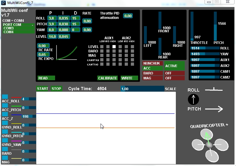

Felix68
Beiträge: 39
Registriert: 24.05.2010 11:12:21
#5588 Re: Der WII-Copter ( Selbstbau-Projekt )
Beitrag von Felix68 »
@Calli, die Abstandshalter sind aus Kunstoff
Habe mir Heute noch mal den Nunchuk angesehen und neu angelötet.
Und die grüne LED flackert immer noch sehr schnell und die Motoren lassen sich nicht scharf schalten.
SChaut Euch bitte mal meine GUI an. Ist die Cycle Time nicht zu gering?
Warum kann sie zu gering sein und was kann man dagegen unternehmen?

#5589 Re: Der WII-Copter ( Selbstbau-Projekt )
Beitrag von dynai »
Kannst du noch Fotos deiner Verkabelung Posten? Arduino, WMP, Nunchuk
Wobei eigentlich 200 als wert gut aussieht.
Auf wieviel kHz hast du wmp laufen? 100 oder 400?
Gruss Chris

Felix68
Beiträge: 39
#5590 Re: Der WII-Copter ( Selbstbau-Projekt )
dynai hat geschrieben:Hi,
Gruss Chris
Hallo Chris,
ich hatte mal gelesen ohne Nunchuk 3000 und mit Nunchuk 6000.
Somit sind meine 4200 etwas wenig.
Wo oder wie wird die Cycle Time eingestellt?
WiiCopter als Quattro+ mit einem Arduino Pro Mini 328 - 5V/16 - auf einem Paris 3.0 Board

#5593 Re: Der WII-Copter ( Selbstbau-Projekt )
Beitrag von dynai »
Felix68 hat geschrieben: Wo oder wie wird die Cycle Time eingestellt?
Zeile 37-38
Code: Alles auswählen
#define I2C_SPEED 100000L     //100kHz normal mode, this value must be used for a genuine WMP
//#define I2C_SPEED 400000L   //400kHz fast mode, it works only with some WMP clones
100khz sollte eigentlich gut gehen :)
wie gesagt die sichere methode ist zuerst NUR WMP und erst wenn das funktioniert mit NUNCHUCK
aber post uns doch mal deine verdrahtung
gruß Chris
