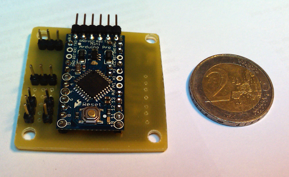

so, darf ich vorstellen?
µWii IMU
µWii IMU
Für meinen kommenden MicroQuad (19cm m2m). WMP wird an die Unterseite geklebt (mit bewährtem Spiegeltape). 4x4cm. oben links PPM anschluss, darunter einmal BEC mit Regler1 und darunter regler 2-4 :)
