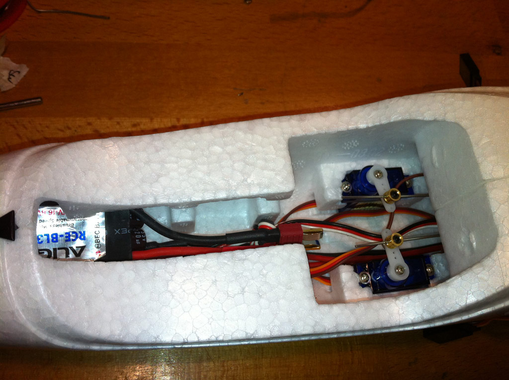

ich habe mir aus Jux bei meiner letzten HK Bestellung eine Fläche mitbestellt ( http://www.hobbyking.com/hobbyking/stor ... duct=16569 ). Da ich noch nie eine Fläche zusammengebaut habe und schon gar nicht eine Schaumwaffel habe ich natürlich einige Fragen:
1. Wenn ich das alles mit dem beigelegten Kleber zusammen klebe, bekomme ich das ja nach einem Chrash oder zum Transport nie wieder auseinander. Ist das so?

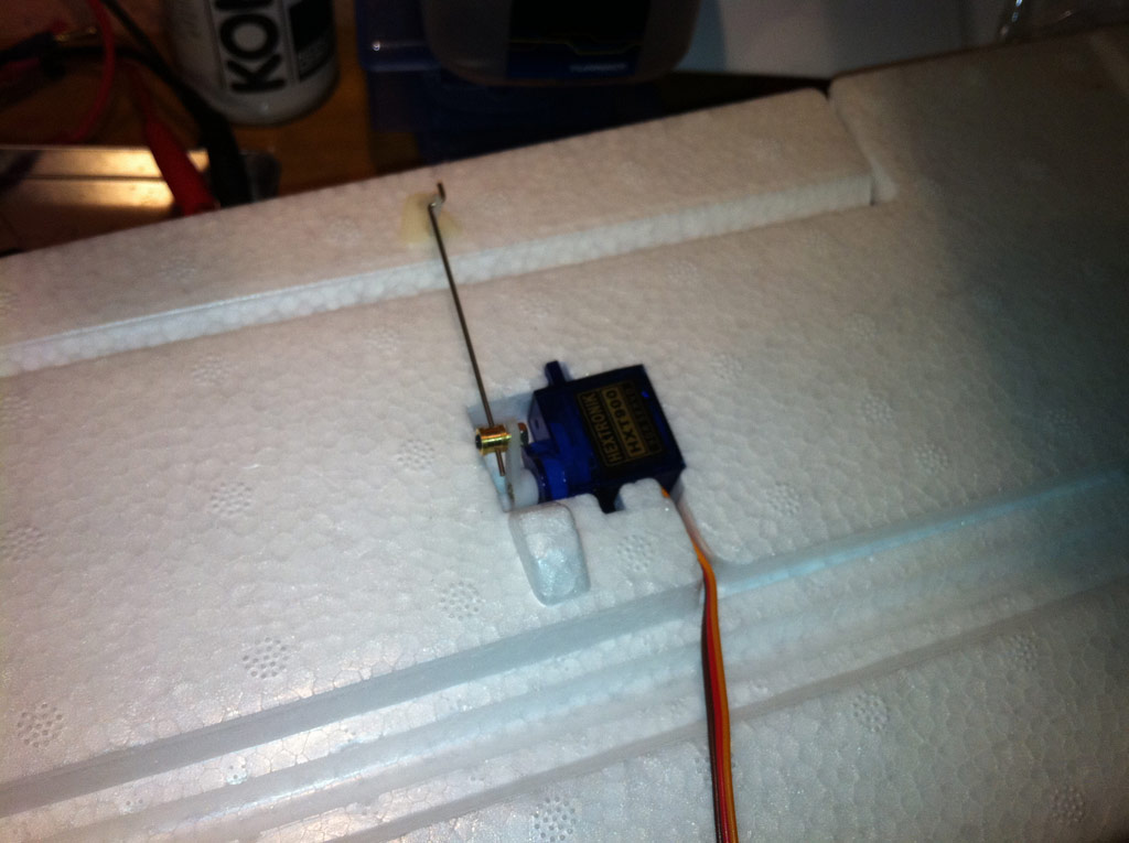

2. Wie befestige ich die Servos? Werden die auch eingeklebt? Was ist wenn eines dieser (billig) Servos abraucht. Wie geht das raus, ohne es "rauszuschneiden"

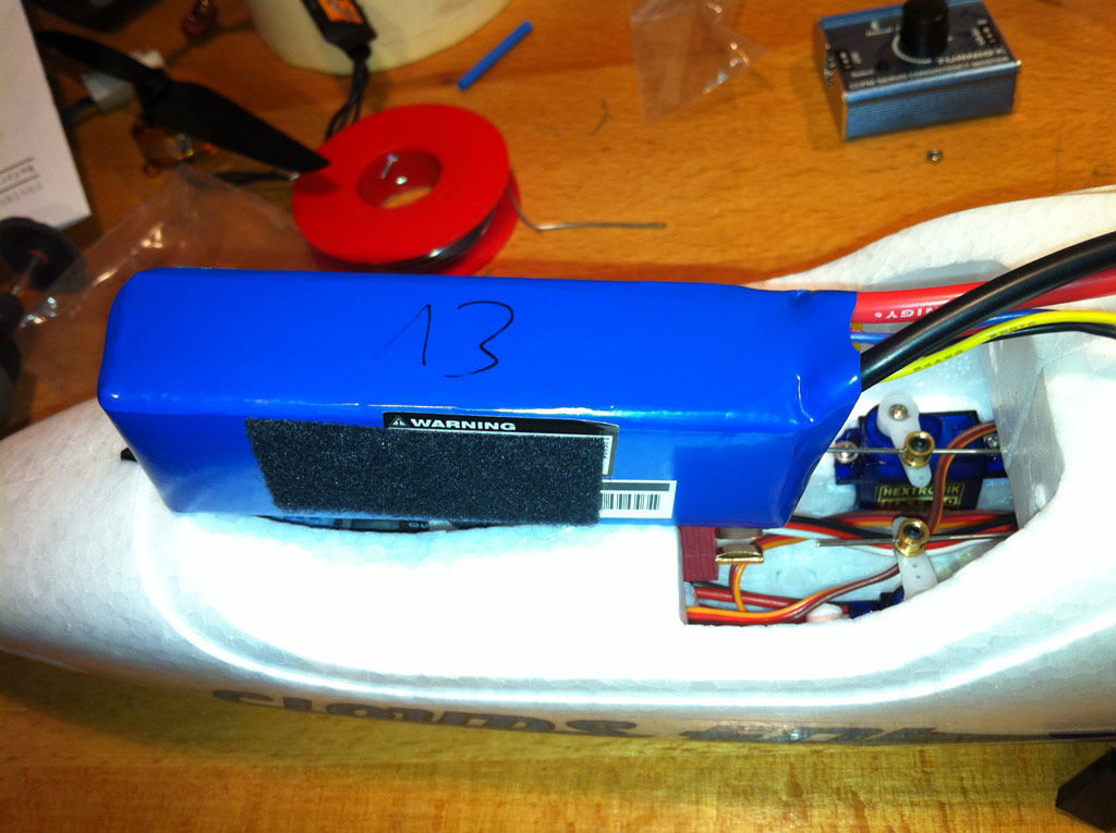

3. In der Beschreibung steht, das die Waffel für 3S Akkus mit 2200 mAh geeignet ist. Der passt aber nicht unter die Haube. Im I-Net habe gelesen, dass man das vorne einfach ausschneiden kann, um den Akku unterzubringen. Kann man das machen oder gefährdet das die Festigkeit?
4. Meine DX7 habe ich einfach auf Fläche gestellt und sonst nix gemacht. Die Servos gehen alle in die richtige Richtung. Ich bin Anfänger. Was ist mit Expo usw. Was macht für einen Anfänger Sinn?
5. Welches Loch soll man auf dem Servohorn nehmen? Eher Aussen, Mitte oder Innen. Die Servos sind ja eher einfach (sowas auf einem Heli und der würde keine 10 Sekunden fliegen). Wobei die aber wohl Kraft haben.
6. Die Carbonstange auf der Flügelunterseite wird auch komplett eingeklebt und die Deckel werden auch voll verklebt?????
Als Regler habe ich einen Align 35A aus einem 450 Pro genommen. Als Empfänger kommt ein OrangeRx von HK zum Einsatz (mit 2. angelöteter Antenne).
Habt ihr sonst noch Tipps?

#2 Re: erste Fläche: einige Fragen zum Aufbau/Zusammenbau
Zu1, ja, ist so.
zu 2. Schrumpfschlauch um das Servo, leicht mit 2-3 Punkten Seku-Kleber fixieren dann großflächig kräftiges Klebeband kompl. drüber.
zu 4: denk daran: rechts Kurve= Knüppel nach rechts,rechtes Querruder nach oben, linkes runter!! Etwas Expo auf Quer und Höhe macht für die Erstflüge Sinn, später kannst es ja noch ändern
Zu 5: das musst du testen, so einstellen, das bei vollem Ausschlag am Knüppel kein Servo blockiert aber noch volle Ausschläge an den Rudern möglich sind.
Zu 6: ja ist so gewollt.
#3 Re: erste Fläche: einige Fragen zum Aufbau/Zusammenbau
der begelegte kleber ist schrott und sollte nicht verwendet werden
ich spreche da aus reichlich erfahrung. wir haben schon 3 flieger verloren die mit diesem minderen kleber "verklebt" wurden
servos am besten in schrumpfschlauch schrumpfen und dann mit spiegeltape einkleben. hält bombe und man bekommt das servo
unbeschädigt raus wenn es sein muss
im netz vorhanden ist.

#4 Re: erste Fläche: einige Fragen zum Aufbau/Zusammenbau
danke schonmal für die ersten Tipps. Die Anleitung nehme ich dann heute Abend wieder raus und Lade die bei HK hoch ( die haben die nämlich nicht online) .
Welchen Kleber soll ich denn nehmen? Kann ich für die Servos im Schrumpfschlauch jeden Sekundenkleber nehmen, ohne dass sich das Teil auflöst?

#5 Re: erste Fläche: einige Fragen zum Aufbau/Zusammenbau
ich würde die servos mit doppelseitigem tape einkleben, bei CA musst du immer vorsichtig sein, das es nicht zu viel wird
(kann sonst in die servos laufen) oder das es zu wenig wird (dann klebt das nicht).

#7 Re: erste Fläche: einige Fragen zum Aufbau/Zusammenbau
ich war gestern das erstemal damit auf der Wiese. Für einen Flug war ea aber viel zu windig
Mit einem meiner 2200 mAh Akkus (so um die 200 g) ist der Flieger extrem kopflastig und haut direkt mit der Nase in die Erde. Ich war allerdings auch zu schissig mit Vollgas zu starten und den "volle Lotte" abzuwerfen. Jetzt habe ich einen alten 1800 mAh Rockamp Akku, der zum Helifliegen schon zu schlapp ist. Der wiegt nur 150 g ist einen ticken kompakter. Damit denke ich, dass ich den Schwerpunkt etwas nach hinten bekomme.
Ist der Schwerpunkt bzw. 50 g echt so ein Thema bei den Flächen?

#10 Re: erste Fläche: einige Fragen zum Aufbau/Zusammenbau
hmmm.... Flächen sind in der Regel schwerpunktsensibler als Helis, Beim Heli merkst du halt schon kurz bevor er anhebt in welche Richtung er will, eine "werf" Fläche macht erst dann was sie will wenn sie in der Luft ist
. Aber in der Regel steht dafür der CG in der Anleitung, wenn der halbwegs passt (+/- 1cm) dann fliegt das Teil in der Regel auch. (auch die anderen 3 Wochen üblicherweise). Flächen brauchen halt Geschwindigkeit, zum fliegen, zum steuern, zum landen. Das ist was viele Heli Piloten erst üben müssen, eine Fläche kann nur schweben wenn der Propeller oben ist, und das ist auch nicht einfach. ZUr not etwas Höhenruder auf nen Schalter legen, wegwerfen mit Gas, Schalter zurücklegen nicht vergessen wenn sie fliegt, sonst trimmt man sich doof.
