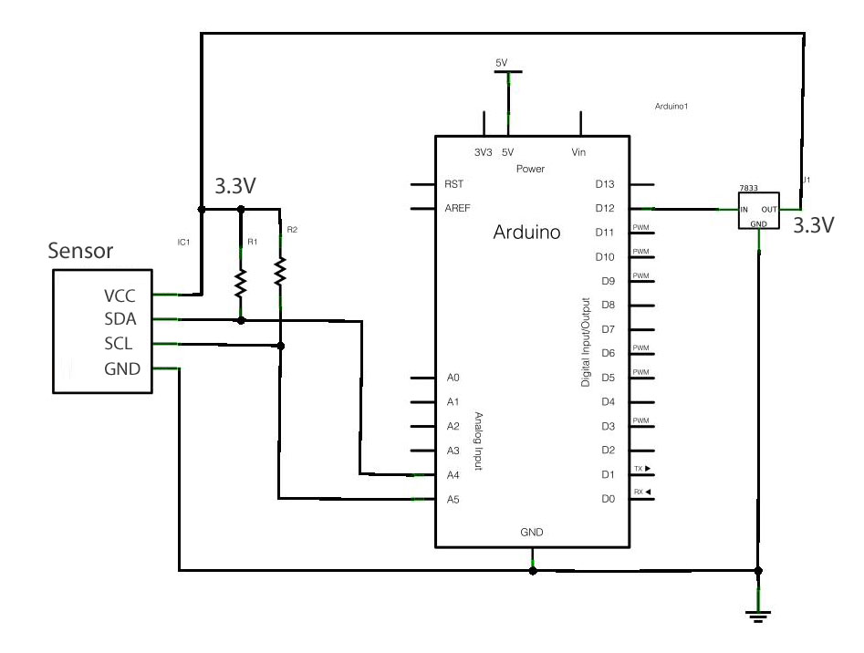

ACHTUNG!! wer KEINEN PEGELWANDLER verwendet MUSS darauf achten das die INTERNALL PULLUPS auf KEINEM FALL AKTIVIERT SIND.
Grund ist das dann mit hilfe der externen 3,3v die pegel auf 3,3v kommen und der Arduino glücklicherweise 3,3v als logisch 1 werted.
werden die internall pullups aber aktiviert liegen auf SDA und SCL 5V !!!! und das kann dann schon reichen um einen externen sensor zu grillen.
gab darüber schon etliche diskussionen auf rc-groups und im free-flight-imu thread, der macher der FreeFlightImu vertritt hier die meinung das ein zusätzlicher pegelwandler überflüssig wäre, fabio hingegen bited sogar einen an.
ich persönlich favorisiere die pegelwandler lösung, aber das ist rein eine "gefühlssache" ich mags halt lieber wenn die logic pegel eines auf 5v laufenden prozessors auch mit 5v bedient werden, auch wenn der schon 3,3 als EINS werted. (zudem die nummer sicher sicher... )
für alle minimalisten da draussen wird aber die lösung mit externen pullups auf 3,3v der weg sein.
gruß Chris

@yacco: bei zum beispiel sowas hier ;)
gruß Chris
