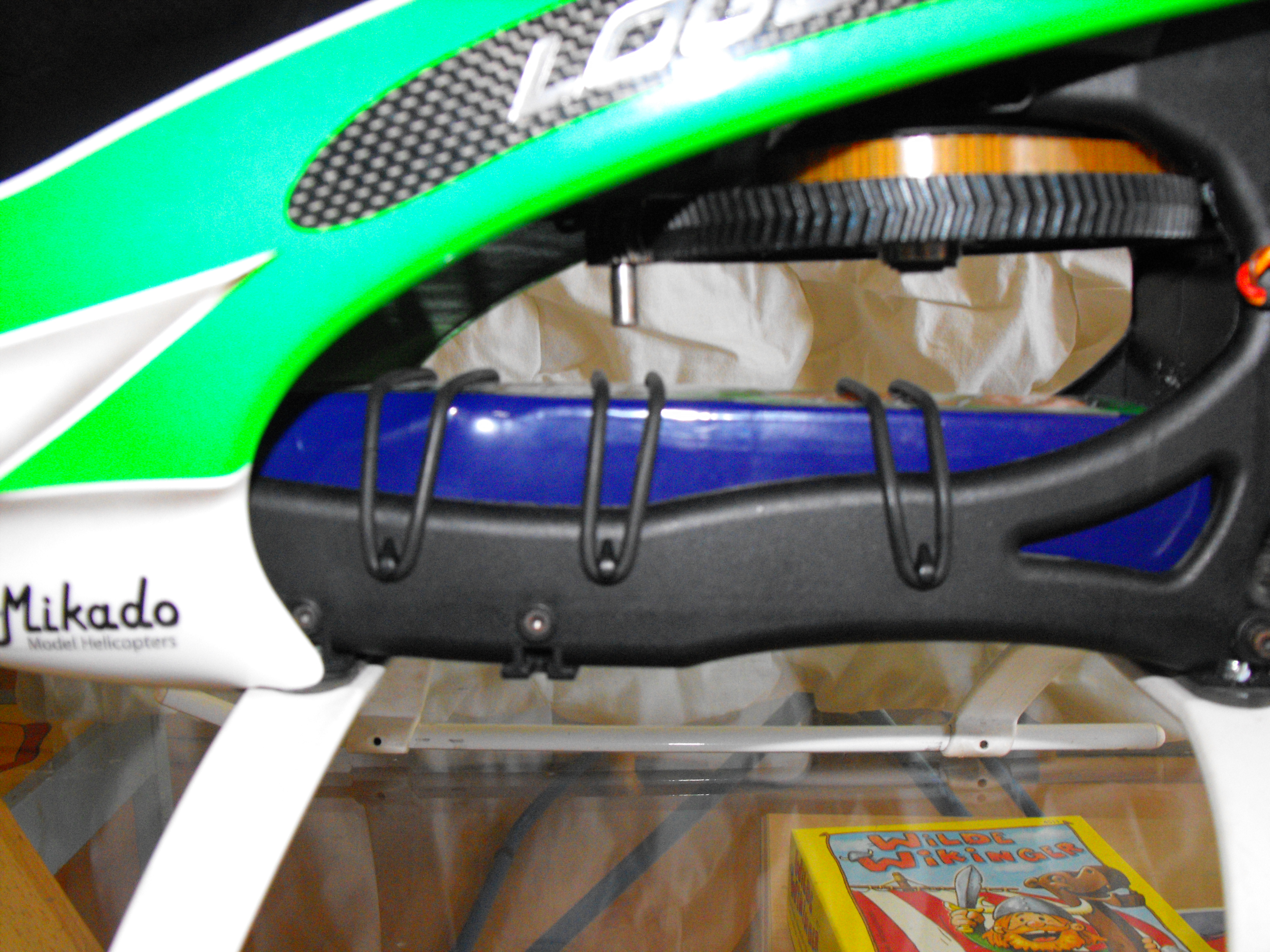

Also ich Fliege im 600 Se die 10S 4500mAh Nanos von HC mit 25C.
http://www.hobbyking.com/hobbyking/stor ... FPack.html
Anbei mal ein Foto vom Logo mit dem Akku und dem 5020-450 mit 13 Ritzel.
Welle noch nicht gekürzt.
Die Akkus sind meines Erachtens perfekt für den Logo....

#18 Re: Welche (Hobbyking) Akkus im Logo 600SE
Du hast sie auch liegend drin und nicht stehend
. Liegend gehen bei mir die normalen Turnigys nur mit ausfeilen vom Chassis vorne an der Öffnung rein.

#19 Re: Welche (Hobbyking) Akkus im Logo 600SE
Ja Fabi,
die sind perfekt

#20 Re: Welche (Hobbyking) Akkus im Logo 600SE
Das stimmt aber ich musste nichts feilen oder ändern, ist ja nur nen TippColaFreak hat geschrieben:Du hast sie auch liegend drin und nicht stehend
#21 Re: Welche (Hobbyking) Akkus im Logo 600SE
Hm, ok dann scheinen die Nanotechs eher die Form von meinem Hacker TopFuel Akku zu haben, bei dem musste ich auch nix feilen. Aber die Turnigys gehen absolut net rein ohne feilen.
#22 Re: Welche (Hobbyking) Akkus im Logo 600SE
Die Anschlusskabel werden schlicht und ergreifend anders geführt.ColaFreak hat geschrieben:Hm, ok dann scheinen die Nanotechs eher die Form von meinem Hacker TopFuel Akku zu haben, bei dem musste ich auch nix feilen. Aber die Turnigys gehen absolut net rein ohne feilen.
