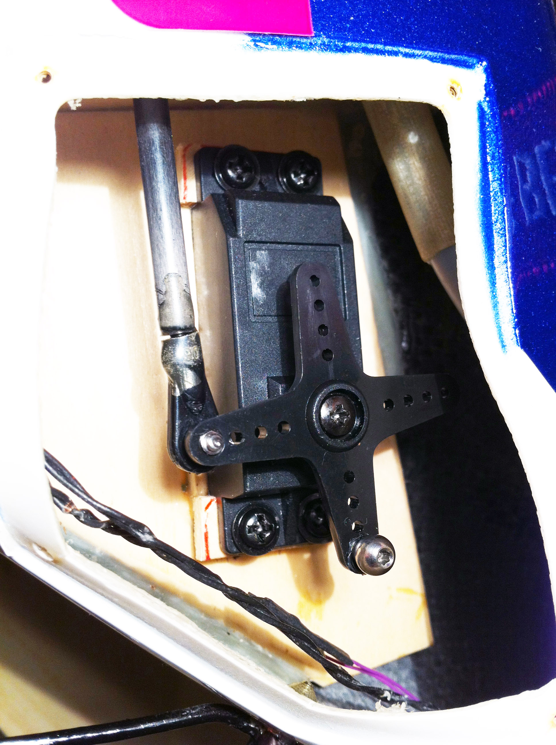

wegen diverserer Anfragen hier ein paar Bilder von meiner Umlenkung am Heck. Ich habe den Holzaufbau an die Spanden geleimt damit ich mehr "Fleisch" für die Schrauben habe. Das Gehäuse ist einfach ein Servodeckel ohne Innenleben (wiegt so gut wie gar nichts).
