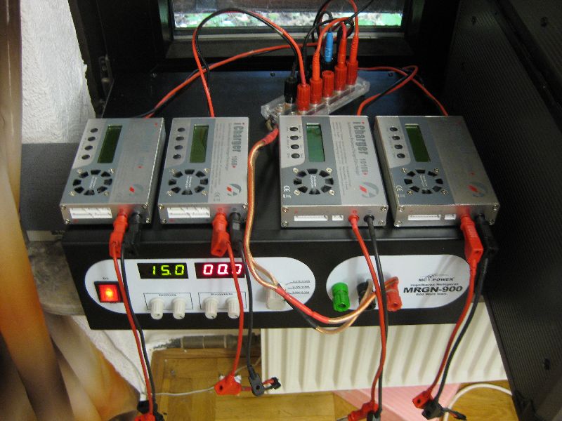

Vor ein paar Wochen wurde das Anstecken der Ladegeräte an mein Netzteil mit einem deutlichen Knall quittiert und alle Ladegeräte waren tot. So sah das aus:
Ich dachte erst die Elkos haben das Netzteil gekillt, weil die Junsi einen tierischen Strom beim Anstecken ziehen. Einen Lader zusätzlich anschließen geht nur wenn ich den Elko erst über nen Vorwiderstand lade und dann anstecke, ansonsten bricht die Spannung so zusammen, dass alle angeschlossenen Ladegeräte abschalten (Passiert beim 30A Graupner Netzteil nicht !).
Nähere Untersuchung ergab, dass das Netzteil noch ging, aber an den Frontanschlußbuchsen keine Spannung mehr anliegt. An dem hinteren Hochstromanschluss funtkionierte alles bestens, seit dem Lade ich nur noch über den Anschluß.
Vorne wie gesagt seit Wochen tot. Heute hab ich zerlegt und nix verdächtiges gefunden. Frontanschluß und hinterer sind direkt nebeneinander auf der selben Platine angeschlossen und Sicherungen hab ich keine entdeckt. Also Fotos vom Inneren gemacht und unverrichteter Dinge wieder zugeschraubt.
Dann hab ich für das obere Foto noch mal alle angeschlossen. Foto gemacht, angefangenen nen Hilfe-Fred zu schreiben und plötzlich gehts wieder :shock: :?: :shock:
Versteh ich zwar nicht, aber inzwischen hab ich die ersten Akkus so geladen. Ruhestrom wieder 0,5 A wenn die Lader nix zu tun haben.
Also, eh man zum Schraubendreher greift erst mal ne viertel Stunde warten. :mrgreen:

Zunächst steht bei dem Netzteil extra dran, dass man den vollen Strom nicht an den vorderen Klemmen abnehmen soll. Dafür ist der hintere Anschluss da.
Dann regelt das Netzteil automatisch die Spannung runter, wenn die Strombegrenzung erreicht ist. Das ist normal...
Zu guter Letzt: Warum schliesst du die Lader nicht erst an das Netzteil, bevor du es anschaltest?? Ich mach das immer so, hab damit nie Probleme und ein paar Stecker weniger die ich regelmäßig wechseln muss. ;)

Von vollem Strom war nie die Rede. Es geht lediglich darum, Lader an das Netzteil anzuschließen - also ohne Last.
An der vorderen Buchse lade ich nur Akkus vom 450er. Damit komme ich nie an die zugelassenen 20 A heran.
Das Netzteil bricht zusammen, wenn ein zusätzlicher Lader angesteckt wird, auch wenn keiner der angeschlossenen Lader arbeitet. Allein die Stromaufnahme beim Anstecken eines Junsi 1010B+ reicht aus, um die Spannung einbrechen zu lassen. Beim Anschließen eines 106B+ passiert übrigens nichts, egal ob am vorderen oder hinteren Anschluss.
Das ist alles kein Problem, wenn ich bei eingeschaltetem Netzteil einen Lader nach dem anderen an meine Verteilerleiste anschließe. Bei jedem Anstecken bricht die Spannung zusammen und die bereits angeschlossenen Lader initialisieren sich neu. Schlimm wurde es nur, als ich mal vergessen hatte, erst die Verteilerleiste ans Netzteil zu hängen. Dann gingen 4 Lader auf einmal auf den Eingang und es machte Peng. Was da passiert ist, und warum der Anschluß plötzlich wieder Strom führt ist mir schleierhaft.
Generell hast du Recht, erst verkabeln und dann über den Netzschalter Saft drauf geben ist wohl für alle Beteiligten die Verträglichere Variante.
