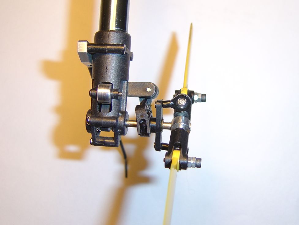

ja, ich habe heute den ganzen Test ohne Heckblätter / ohne Gewichte dann ohne Heckblätter / mit Gewichten,
weiter mit Heckblättern / ohne Gewichte dann wiederum mit Heckblättern /
mit Gewichten nochmals sorgfältig durchgeführt.
Ich mußte leider feststellen das ich mich geirrt habe bzw. nicht genau genug beobachtet habe.
Das Ergebnis von dir, mastergizmo, kann ich eben auch bestätigen:
die Kraft für Heckpitch ist doch deutlich kleiner und annähernd gleichmäßig im ganzen Verstellungsbereich geworden. :wink:
Ich habe noch Plastikblatthalter und habe jeweils pro Blatt längere M2 Schraube mit zwei M2 Muttern als Gewichte geschraubt.
Grüße, Richard.

Ich kann mir einfach nicht vorstellen, das die Gewichte so viel nützen?! Ich meine, die Gefahr der Unnwucht steigt extrem.
Doch es tut! Und zwar mehr als man denken würde. Probier's doch erst mal...
EDIT: Wo sollte da Unwucht herkommen? Du montierst ja an beiden Seiten die
Gewichte symmetrisch. Schrauben, Muttern, Beilagsscheiben etc. werden so
exakt maschinell gefertigt - da wirst Du keine Unwucht hin bekommen.

Wolfgang hat geschrieben:...EDIT: Wo sollte da Unwucht herkommen? Du montierst ja an beiden Seiten die
Gewichte symmetrisch...
Bei Richard (s.o.) sieht das aber nicht symmetrisch aus. Außen ist da doch mehr Gewicht ?! Wurde auch schon mal hier im Thread "hypothetisiert".
Das wär auch meine Frage gewesen: Wohin und wieviel Gewicht montieren? Wie's aussieht, ist Richards Vorgehen bis jetzt am Besten. Wenn jemand ein Grund dagegen hätte, so möger er ihn jetzt vorbringen, oder für immer... :wink:
