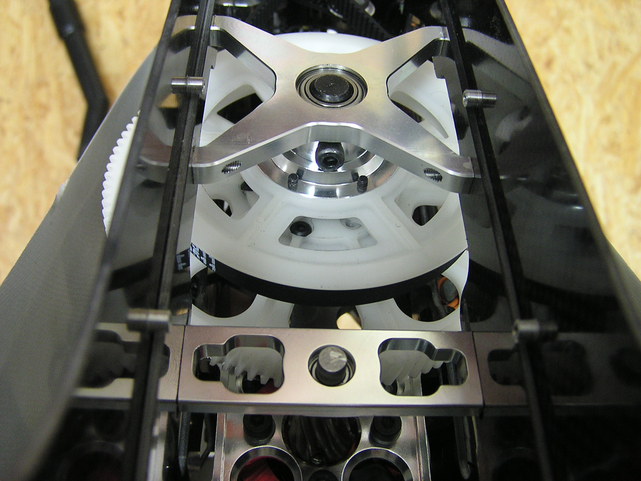

Habe meinen 7HV auf das Align 112Zähne Schrägverzahnt umgerüstet. Kann ich nur zur Nachahmung empfehlen.
Der Unterschied ist gewaltig.

- Fertig eigebaut
- P1010036.JPG (682.4 KiB) 1420 mal betrachtet

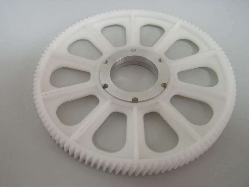

- Aludistanzring eingelegt und gebohrt. Der ist bündig mit dem Ritzel nach dem Festschrauben.
- hzr2.jpg (31.31 KiB) 1421 mal betrachtet

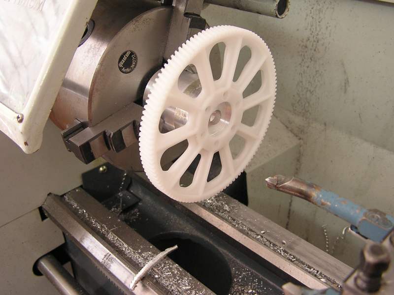

- HZR ausgedreht auf Freilaufdurchmesser
- hzr1.jpg (59.93 KiB) 1421 mal betrachtet

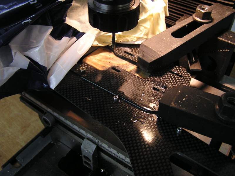

- Länglöcher angepasst
- chassie.jpg (69.23 KiB) 1421 mal betrachtet
