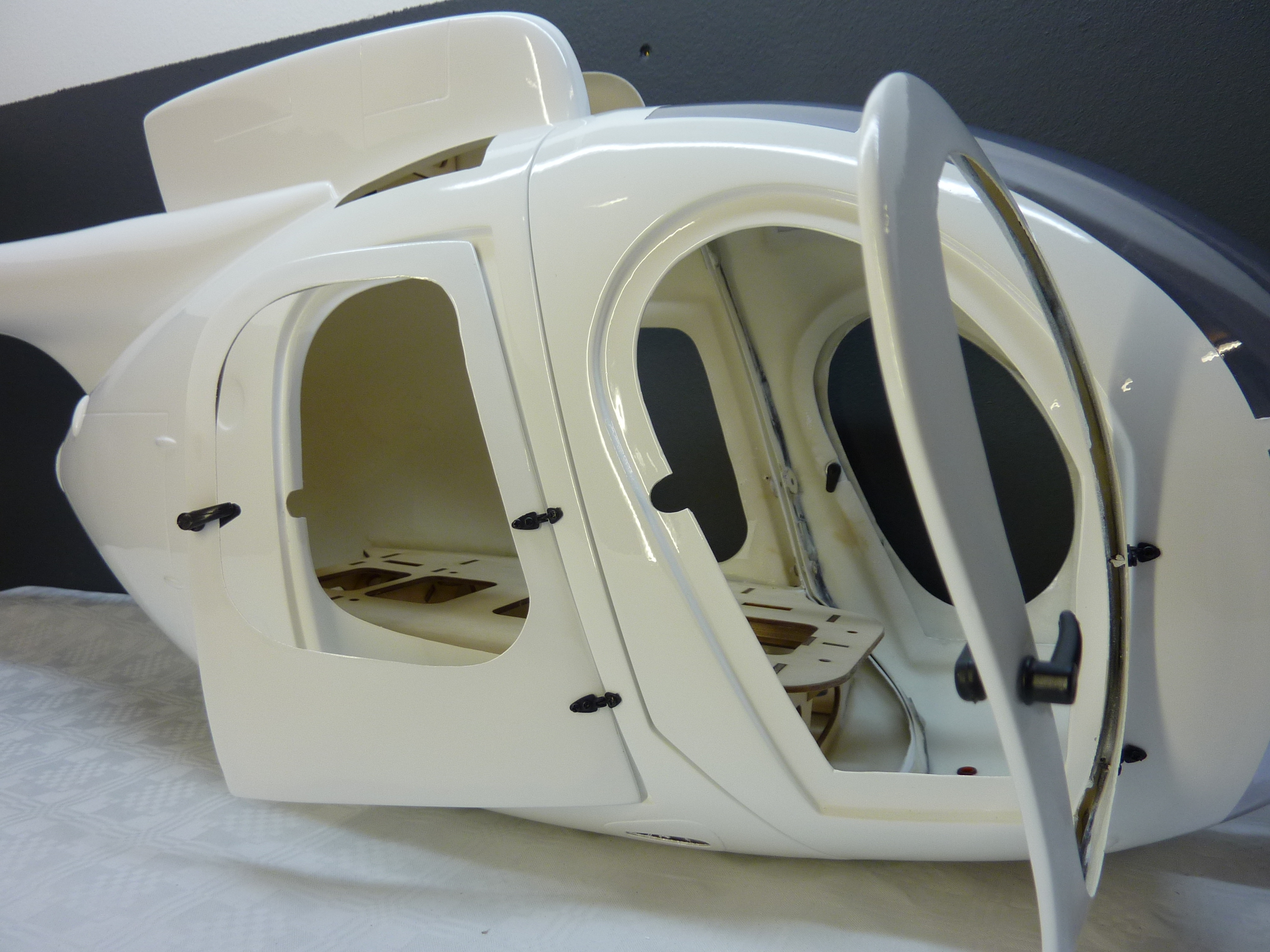

was hälst du davon
Haben wir in der D und E Version.
Hat funktionierende Türen (und keine aufgemalten :D )

Sehr schön! Krieg ich den Logo 600 da rein?

ja das ist ein 600er
Logo passt, und das Gewicht ist ca. 1300gr.
Sind auch für alle Fenster Scheiben dabei
Die Maße
Länge: 1250mm
Breite: 360mm
Höhe: 490mm
Gewicht: 1300g
Du wirst sehen das er Größer ist als bei Century, entweder sind deren Maße falsch oder es ist kein 600er Rumpf

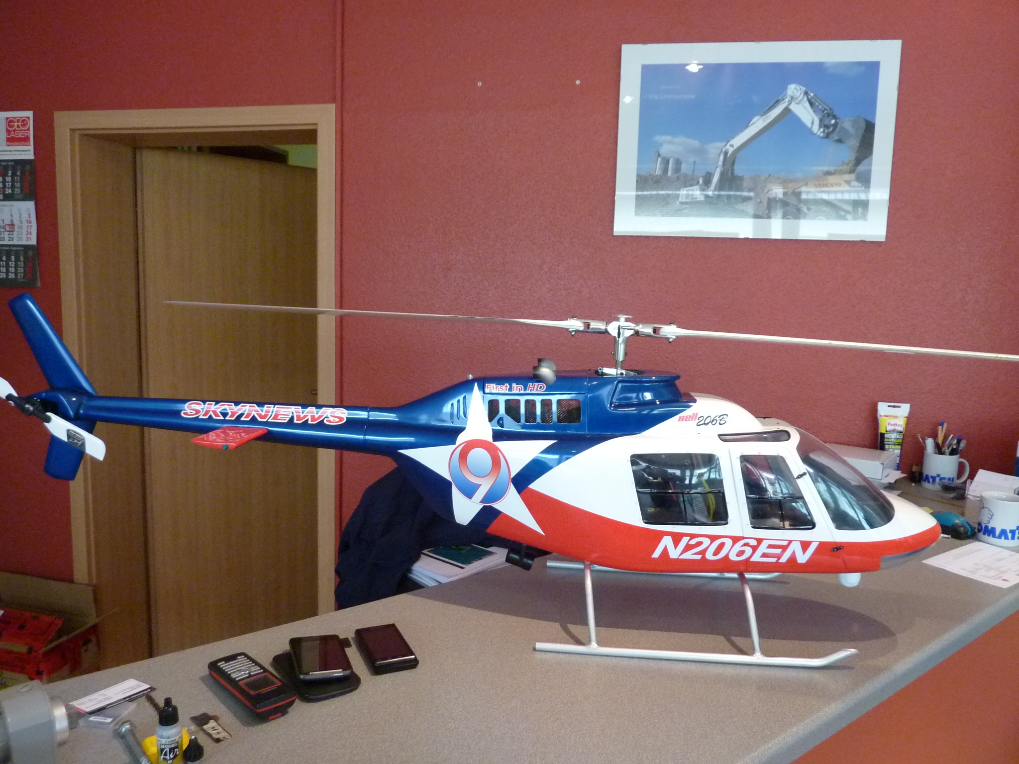

Als Beispiel, dieser hier von mir
wiegt 5,94Kg
12S
710 Spinblades halbsymm.
Drehzahl ca. 1450
Flugzeit an die 12min (länger habe ich noch nicht probiert :D )

Sehr schönes Teil!
Was für eine Mechanik?

600 REX ESP auf 700er gepimpt (ich habe noch so viel 600er ESP :oops:)
