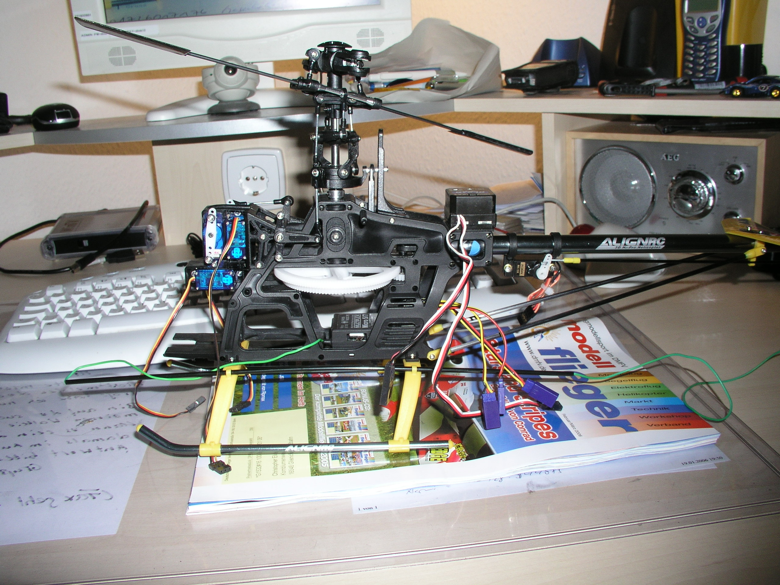

Hi Zusammen
Nachdem nun der Rex fast fertig ist , ja uns fehlt nur noch der Regler , würde ich im Vorfeld gerne Wissen ob mir jemand sagen kann wie man die Cockpit MM einstellt ??? Kann ja Anleitung lesen , aber wieso sollten wir das Rad neu erfinden:D
Kanal 1 oder 2 = Roll / Nick
Kanal 4 = Pitch
Wo stecke ich nun den Regler und Heck ein ?
Rex und Cockpit MM ?
#1 Rex und Cockpit MM ?
- P1010001.JPG (1.03 MiB) 264 mal betrachtet
- P1010002.JPG (1.04 MiB) 243 mal betrachtet

Sag mal, hast du den Chiro falschrumm oder habe ich was auf den Augen?? Muss das Kabel net nach vorne oder hinten zeigen? oder isses egal????
asso, schaut aber schon chut aus
