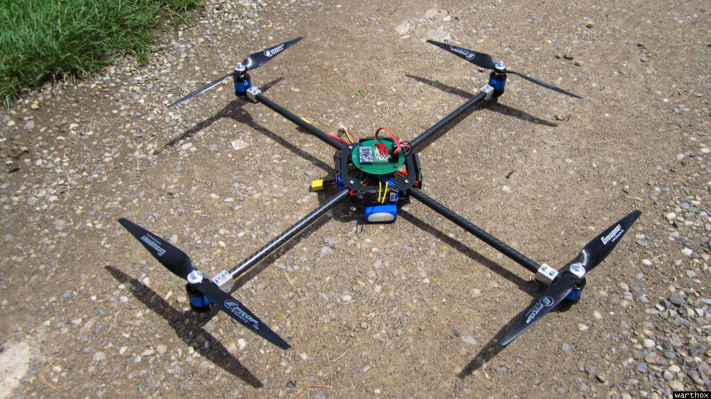

ich werd das demnächst mal testen. hab erst am sa. einen neuen quad in die luft gebracht bei dem man recht einfach die motoren umdrehen kann.
max flugzeit hab ich gestern mit 20:07 ermittelt. 3s3300 - 3024mAh nachgeladen.
bin mal gespannt was dabei raus kommt.
ich hatte vor ein paar wochen erst die timings ausprobiert. also low/mid/high mit den hobbywing 18A und den keda 20-28m mit epp 10x4.5
mit low/mid war die flugzeit fast gleich. mit high hab ich ca 10% weniger flugzeit gehabt.

oh entschuldigung, wie konnte ich nur :wink: :mrgreen:
zitat aus dem rcg:
mwc board with wmp
hobbywing 25A
keda 20-22L
graupner e-prop 11x5"
motor to motor: 595mm
weight w/o battery: 688gr
weight with battery: 969gr
max flighttime with 3s3300 was 20:07 min (3024mAh recharged)
weitere bilder:
http://www.rcgroups.com/forums/showpost ... ount=17009

ausleger :?: 450er Heli ? halterung einzelanfertigung ? oder wo zu bekommen :wink:

Günti hat geschrieben:einzelanfertigung ?
Sieht von den Bearbeitungsspuren aus wie selbergemacht. Wenn jemand so was allen ernstes "professionell" herstellt und verkauft, sollte er sich was schämen!
der frame ist bis auf die schrauben einzelanfertigung/selbstgemacht. ein kollege hat mir aus 15x15mm aluresten die halter gemacht. die löcher sind gedreht da das cf rohr etwas weniger als 12mm hatte.
das cf-rohr ist ~12mm mit 1mm wandung. als meterware zu kaufen. centerplates sind ~1.5mm
