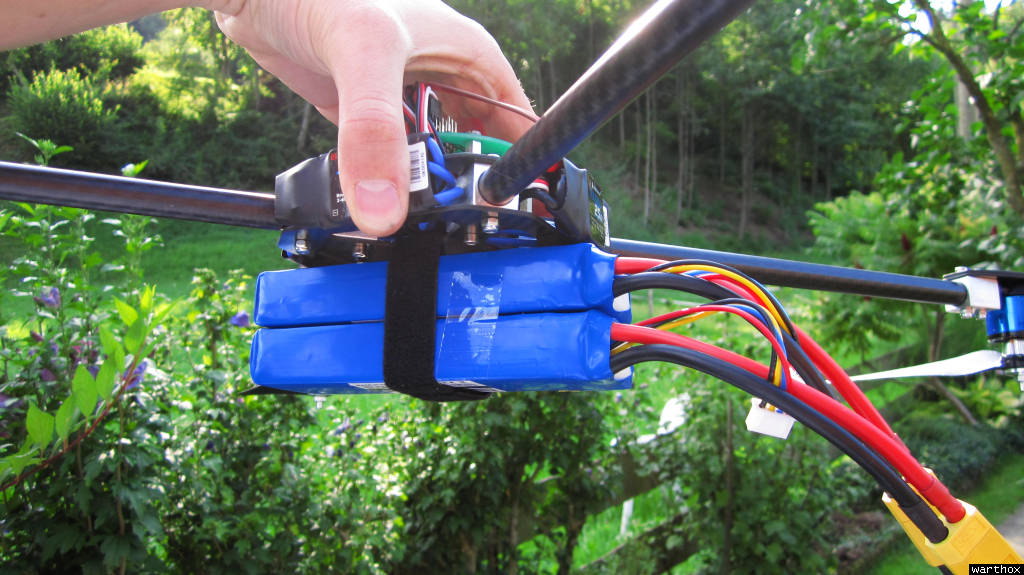

der frame ist bis auf die schrauben einzelanfertigung/selbstgemacht. ein kollege hat mir aus 15x15mm aluresten die halter gemacht. die löcher sind gedreht da das cf rohr etwas weniger als 12mm hatte.
das cf-rohr ist ~12mm mit 1mm wandung. als meterware zu kaufen. centerplates sind ~1.5mm

Günti hat geschrieben:
warthox hat geschrieben:...
wie ich sehe ist das ein gewickeltes rohr :?: wo ist die einkaufsquelle :?:
8)
ebay-händler, 25€ der meter.
mit pultriertem rohr hab ich beim t580 ausreichend schlechte erfahrung gemacht sodass ich solche rohre garantiert nie vewenden werde.

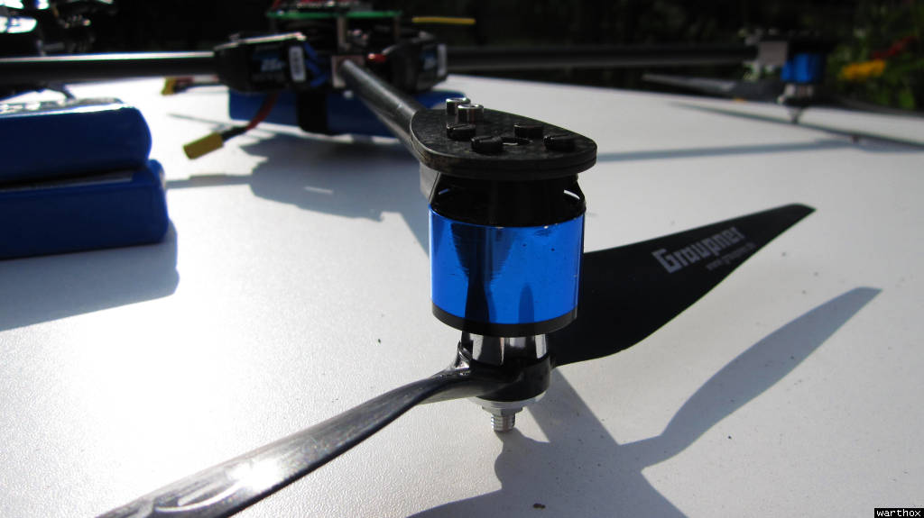

so, habs getestet. ergebnis: gleiche flugzeit. kein unterschied. wie erwartet.
auch hab ich mal 3s2p3300 probiert.
flugzeit 29:24 - 6244mAh

Morphin hat geschrieben:Super. Danke. Dann spielt es keine Rolle, oder?
offensichtlich nicht.
Morphin hat geschrieben: Ist ein Unterschied bei der Navigation festzustellen?
bin jetzt für den test nur geschwebt. kann ich also noch nicht sagen.
#23 Re: Tricopter "Umkehren" für mehr Effizienz?
Morphin hat geschrieben:Ist ein Unterschied bei der Navigation festzustellen?
Wie soll man diese Frage verstehen ??? Ich kenne bisher niemanden aus dem Forum, der einen Multicopter mit Eigennavigation fliegt. Und warum sollte die Motormontage was ausmachen ? Physikalisch ist es egal, ob der Rotor unterhalb oder oberhalb des Rahmens sitzt - das wurde bereits erklärt. Solltest du das Reaktionsverhalten auf Steuereingaben meinen, also die Manövrierfähigkeit, da sehe ich ebenfalls keinen Grund, warum es unter Einfluß stehen sollte.
