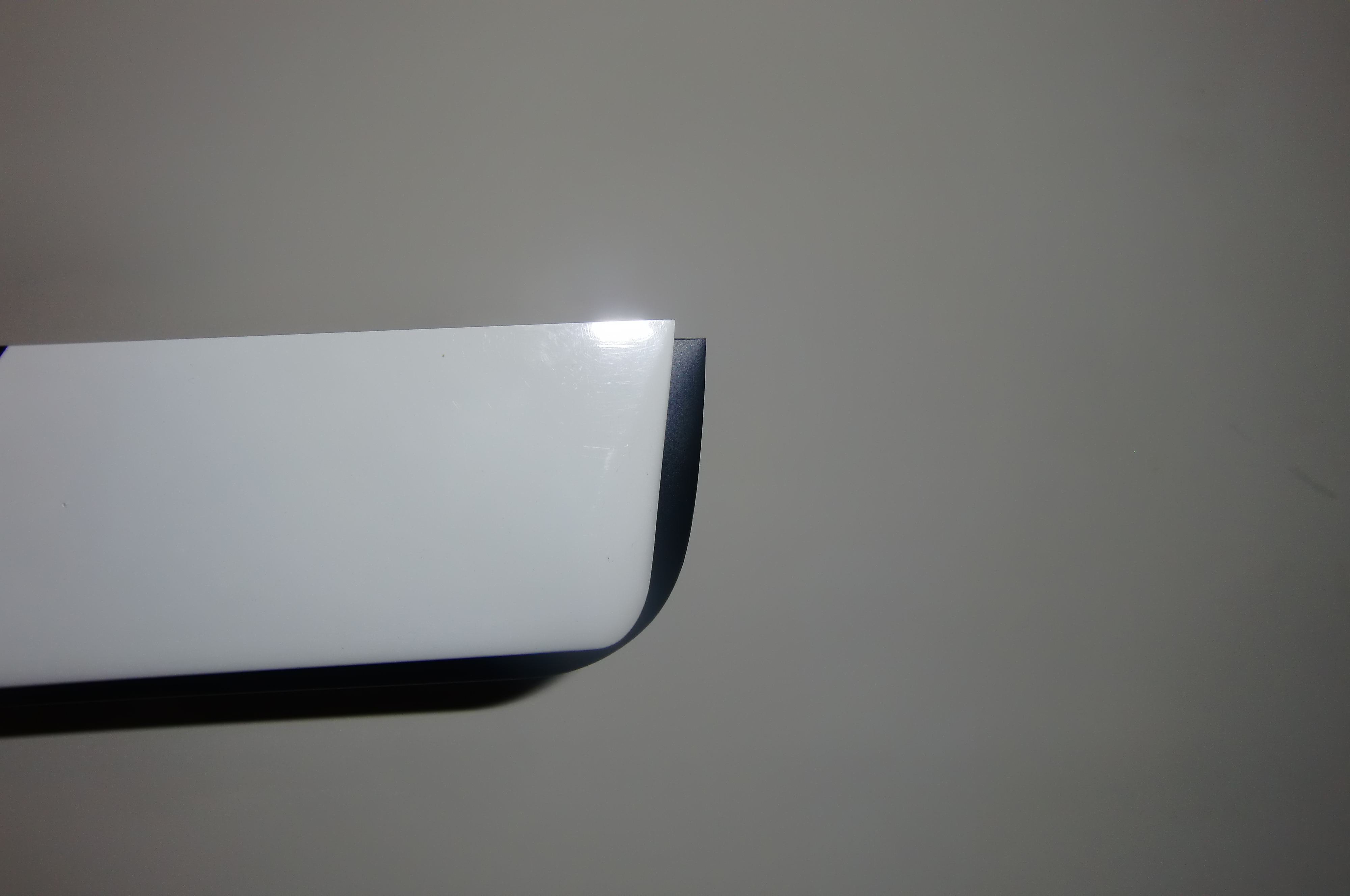

Zurück zu den krass finsteren dingen, die EDGE sind ja eigentlich 693mm und ja, es sind 7mm..
Sieht mir jetzt nicht schlimm aus, 105er (ausn Baukasten?) am Heck und passt..(?) :bounce:
Breiter sind die SB auch ein wenig :)
Glänzen kann jeder, es ist matt!
ES IST MATT SCHWARZ!
