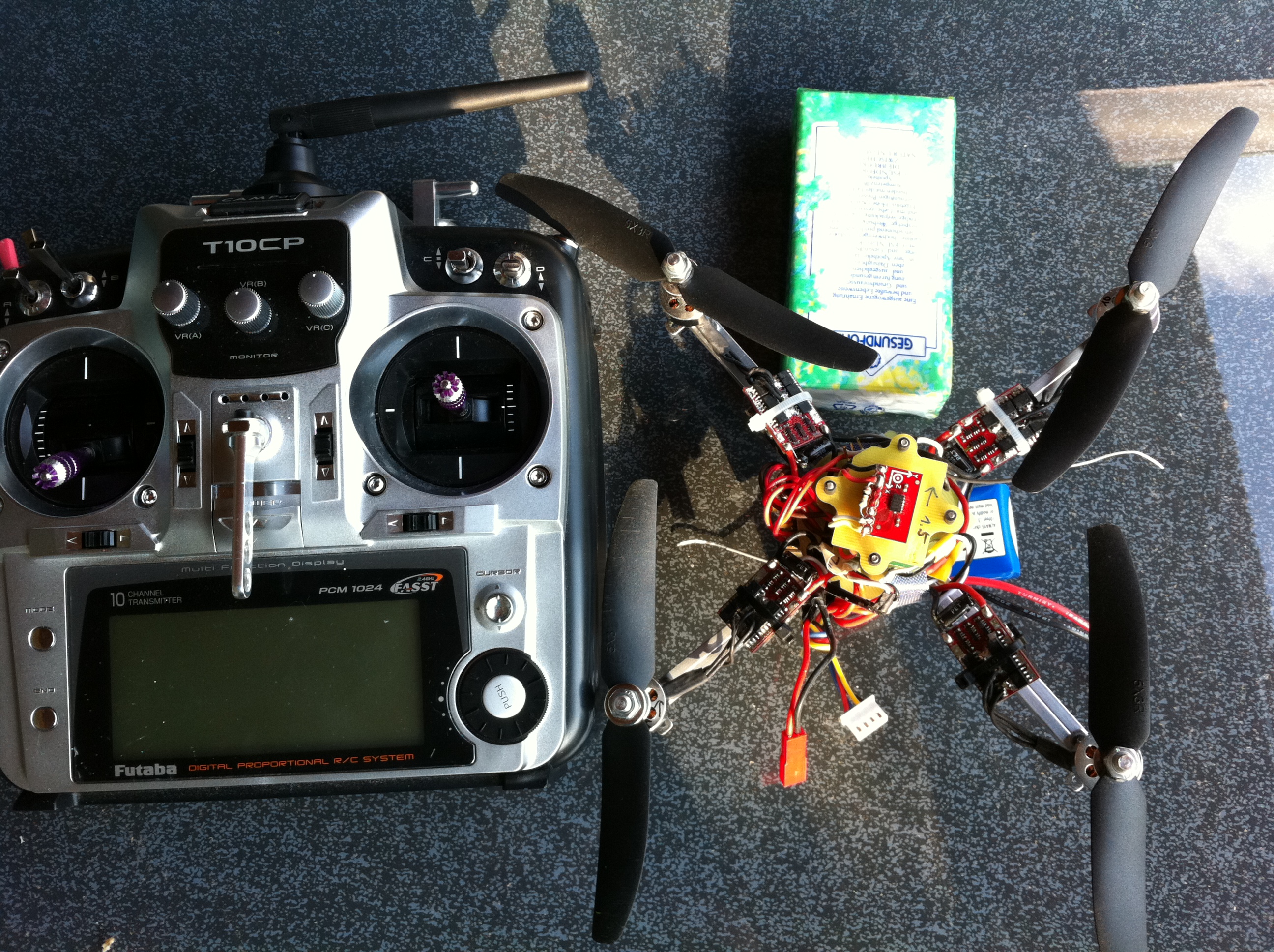

HI Schachti
Hätt ich doch mal dein CFK chassi nehmen sollen
Aber hier isn Foto. man sieht da eh nix drauf ausser zwei cm Alu
ist witzig der kleene.
Warum da ne U-Scheibe bei dem einem Prop ist weiss ich gar nicht. Achso und er wiegt mit Accu genau 200gr.

He Nico, Dir ist aber schon klar, dass der Balancer-Stecker vom Akku nicht so weit abstehen darf, oder?
Mit so einem verschobenen Schwerpunkt kippt der Quad bestimmt einfach weg.

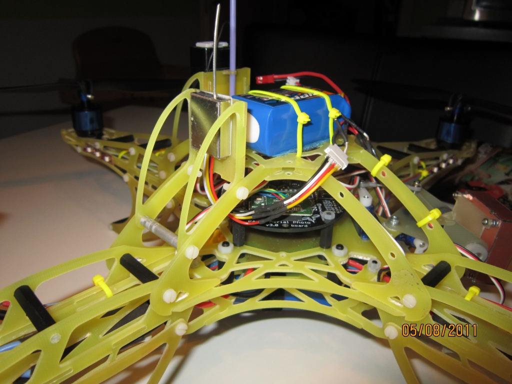

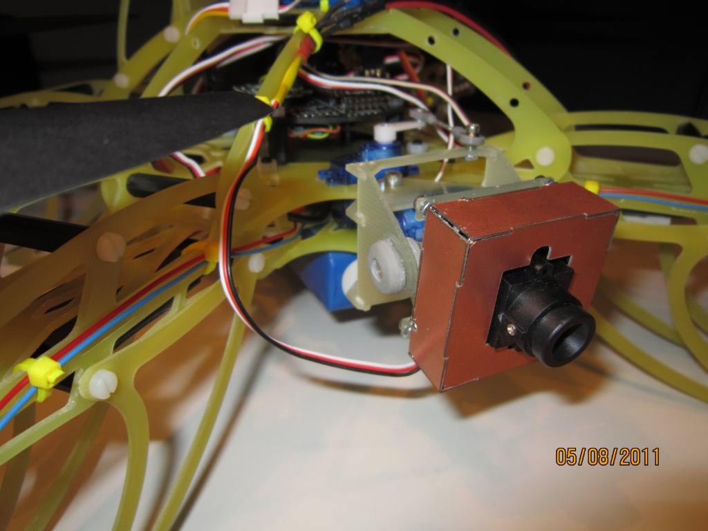

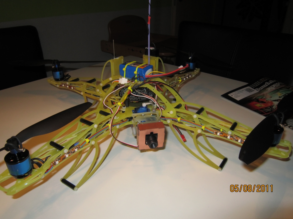

So mein Kopter ist jetzt fertig inklusive FPV-Equipment. Er wiegt jetzt (mit geladenem Akku
) abflugbereit genau 1226,5g und liegt dadurch auch schön schwerfällig in der Luft. Wahrscheinlich werd ich mir noch ein par größere Akkus holen, ich denk 3300er werdens werden.
Ansonsten schau ich jetzt dass ich noch ein OSD basteln werde (paar Bauteile hab ich da noch vom Mikrokopter übrig) und ne Lichtsteuerung muss noch dran.
Mittlerweile sitz ich dank El-Dentiste am CAD und zeichne nen Frame für nen Mini-Quad

Hallole,
das ist ein schönes Teil! Gefällt mir richtig gut!

Aber komisch find ich irgendwie - du achtest überall auf Leichtbau - selbst bei den Schrauben. Aber für die Kamera baust du da dann ne fette Kupfer-beschichtete Box drumrum. Die wiegt doch sicherlich allein nen Kilo.

Das ist die Notstromversorgung, wenn er den Flugakku mal wieder zu 102% entleert
Speedy : das war Versuchsweise wegen der Cam-Probs. Lies nicht nur, was du gerade willst, sondern auch das,w as dazugehört - dann weißt du mehr
Außerdem ist Pertinax recht leicht, die paar Gramm sind Peanuts......

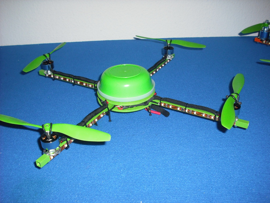

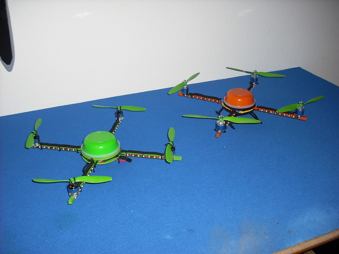

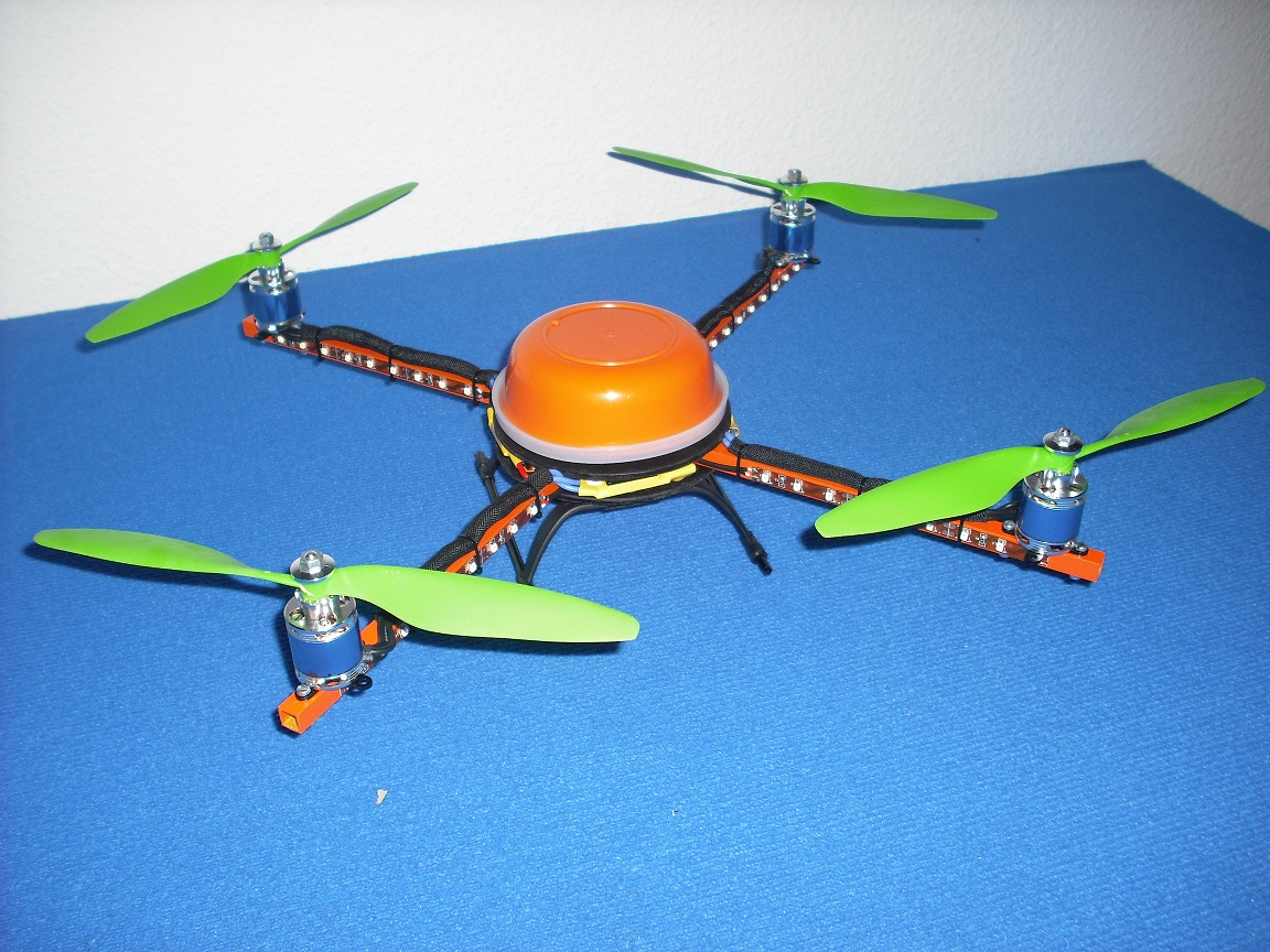

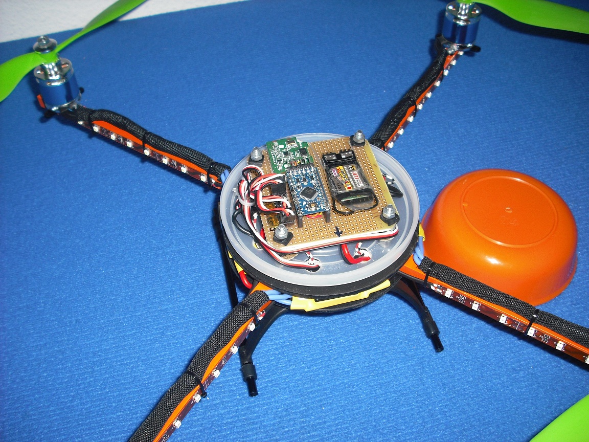

So, hier mal meine 2. je 50cm Durchmesser
mit jeweils unterschiedlichen Reglern und Motoren.
Den Empfänger habe ich mir steckbar gemacht, so kann ich ihn vom einen Quad abziehen und in den anderen Stecken.
Spart Geld für nen 2. Empfänger.

der externe Akku ist für den FPV-Sender da sonst störungen von Flugakku kommen können. Werd ich aber eventuell wieder einsparen wenn ich nen dickeren Flugakku habe. Dann muss halt ein FIlter an die Versorgung von Cam und Sender.
Die Kupferbox soll die Cam ein wenig Schützen und entstören. Wiegt wirklich kaum was, das ist aus 0.8mm Material gefräst. Die Schrauben sind nicht nur wegen dem Gewicht aus Plastik, die stellen auch eine Art Sollbruchstelle dar. Habs auch schon unfreiwillig getestet an dem Lander. Auschlag auf der WIese, da hats dann 3 con den Schrauben abgeschert. Wenn das Metallschrauben und Bolzen gewesen wären hätts mir das Landegestell zerlegt, so warens nur die Schruaben.
