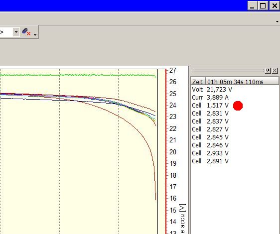

Was entdeckte ich da? Zelle 1 wurde bis ~1,5V entladen!
Die anderen Zellen lagen deutlich über 2,20V
Das Balancerkabel war angeschlossen, sonst hätte ich ja keine Zellenspannungen aufzeichnen können.
Der Fehler trat bei CYCLE und bei DCHG+ auf.
Ich vermute einen Fehler in der Firmware. Genauere Untersuchungen führe ich noch aus.

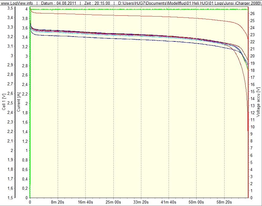

Ext. Entladen
Ext. Entladen
Ext. Entladen Detail

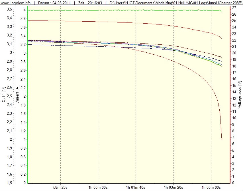

Du Dösbaddel, schau dir mal deine Achsenbeschriftungen an. Ganz links ist die Zellspannung, da ist im ersten Diagramm bei Zelle n = 2,2 V Ende der Entladung - die Achse daneben ist die Skala für den Strom ! :)
In der unteren Grafik wird bei Zelle n = 2.0 V abgeschaltet.......

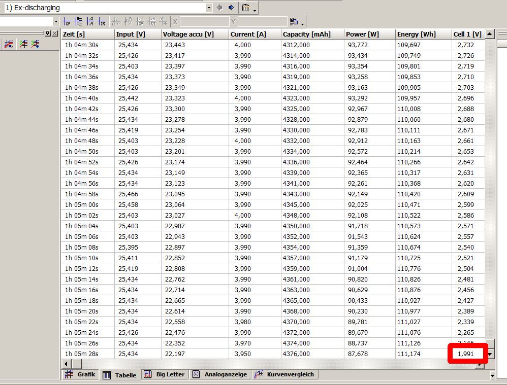

Auf Deinen Hinweis schaute ich mir nochmals die Grafik an. Links sind auf einer Achse zusammengefaßt die Zellenspannungen 1-8, dann der Strom und rechts die Akkuspannung.
Den erschreckenden Wert habe ich in "Logview" mit "Alle Kurven messen" ermittelt. Die Messung habe ich soeben wiederholt. Man kann in "Logview" bis "hinter des Ende" messen. Das erkennt man nur bei starkem Zoom. Schaue ich mir die Tabelle an, so ist alles OK.
Der Fehler liegt bei Logview V2.7.2

Aber wie man an der Tabelle sehr schön sehen kann liegt da irgendwo ein Datenübergabefehler vor - die Pack-Spannung sinkt um 0,155 V , und dieser Wert wird von Zelle 1 subtrahiert - obwohl auch die anderen zellen sicherlich an Spannung nachgelassen haben. Hier wird das Ausleseintervall evtl. mitspielen, evtl. ist nicht das komplette Dataset übertragen worden und es wird dann irgendwo falsch gerechnet. Aber eigentlich sollte gemessen werden......... ;)
