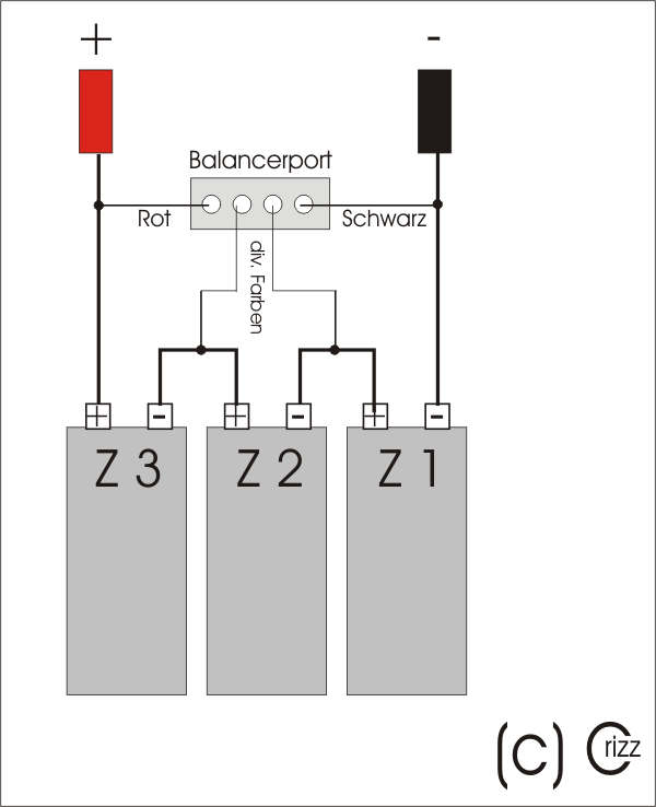

Und wieso Dnekfehler ? Wenn du mittendrin ne Zelle rausnimmst brauchst du die Verbindung die offen ist nur zu brücken und den Balancer um eins versetzen, besser ist es natürlich die Zellen zu einem kompakten Pack zusammenzufassen ( d.h. die anderen zellen die evtl. daneben sitzen auch auslöten, Platine um einen Satz Lötaugen kürzen und die Zellen direkt an die anderen dransetzen ).
Den Balancerstecker kannst du mit etwas Geschick ganz einfach der Kontakte berauben , d.h. den vom Plus nimmt man raus und versetzt den rest an den Zellen, so das der Stecker halt um einen Kontakt kleiner wird. Es reicht auch das Pluskabel am Balancerstecker direkt zu kappen und zu isolieren. Wichtig ist nur das der Minus nicht verändert wird, das ist IMMER Pin 1 des Steckers.
Die anhängende Skizze verdeutlicht das Prinzip mal für nen 3s, ist ja egal ob der Pack 2,3,4 oder n Zellen hat, geht immer vom Minus als PIN 1 ab weiter.
