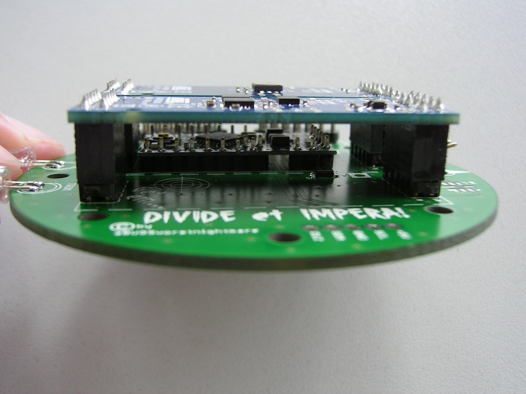

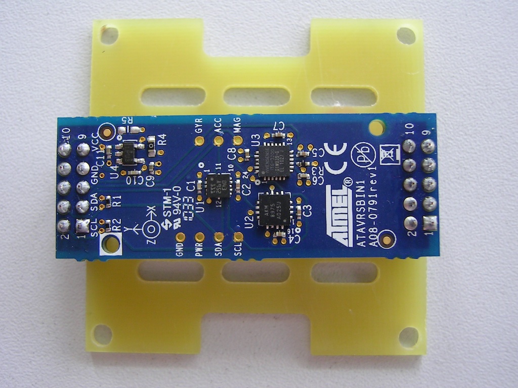

#6994 Atmel 9DoF IMU --> DIVIDE et IMPERA!
Prost Gemeinde!
Ich bin heute in Feierstimmung und wollte euch nur kurz den Anlass vorstellen: Mein 'DIVIDE et IMPERA!' flight controller und die 'Get em...LLC's sind gestern gekommen, wurden heute bestückt - und - funzen
Der I2C Bus läuft mit 400kHz (der TI Level Converter schafft übrigens bis zu 1Mbaud!), Cycle times sehen in der GUI schon mal super aus. Muss die Dinger noch etwas testen und dann kommen sie auf mein APPLE-TRI (da ist halt 'ne Apfelbox drauf mit der Elektronik drin

- Die IMU wird auf einem Gyro-Pad oder Spiegeltape befestigt (wie gehabt)
- getemllc_4.jpg (113.61 KiB) 1189 mal betrachtet

- Mein 'Universal Mount' (hey Adrian, kommt dir das Teil bekannt vor? Jetzt kommt Licht ins dunkel WIESO der so aussieht! Nochmals DANKE!)
- getemllc_2.jpg (233.32 KiB) 1189 mal betrachtet

- Seitenansicht
- divide_3.jpg (159.94 KiB) 1189 mal betrachtet
