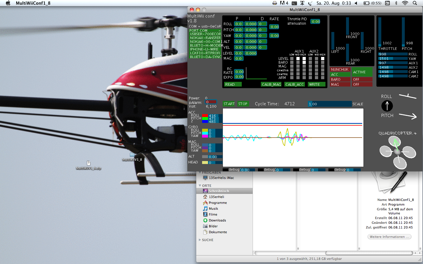

Mal ne frage mein Quad ist soweit fertig habe mir die 1.8er Software geladen soweit alles eingestellt.
Sender Kalibriert und Anlaufen tut er auch leider Reagiert er ausser auf Gas auf keinerlei Eingaben,nochdazu sind in der WiiGUI keinerlei Werte hinterlegt.Jemand nen Tip oder muss man dort eigene Werte eintragen?
Und nochwas sobald ich den AUX Kanal am Empfänger habe kann ich den BMA020 nicht Aktivieren erst sobald er abgesteckt ist.
Sender Futaba T8,Empfänger R6106HFC
Bildschirmfoto 2011-08-20 um 00.33.30.png (879.66 KiB) 1251 mal betrachtet
Gruss Jens

Hi Jens,
du mußt auf den READ Button clicken, damit die PID-Werte in der GUI angezeigt werden. Änderungen aus der GUI werden erst durch den WRITE Button an das Arduino-Board geschickt.
Der ACC ist noch nicht kalibriert, vielleicht läßt er sich deswegen nicht aktivieren.
Mach mal das Häkchen zum Aktivieren des ACC ("Level") auf Aux2 weg, im Pro Mini hast du nur den Aux1 (bzw. die Kanäle 1-5) zur Verfügung.
Die Regelung greift erst, wenn Gas etwas über dem Minimum steht, im Leerlauf ändert sich durch Roll/Pitch/Yaw die Drehzahl der Motoren noch nicht.
Ciao, Arnd

@Jens : mal kontrolliert ob du eine oder mehrere Verbindungen Empfänger <-> Arduino evtl. verdreht hast und die Signalleitung auf Masse liegt ? Dann kann da nix ankommen und dein Acc wird abgeschaltet sobald die Leitung angestöpselt wird ( Logisch "0" , entsprechend Impulslänge 1000µs ).

Jens hatte sich glaube ich etwas undeutlich ausgedrückt, im Screenshot erkennt man ja, dass Signale vom Empfänger auf den Kanälen 1-5 angezeigt werden. Ich denke, es ging ihm nur darum, dass die Drehzahl der Motoren sich nicht ändert, wenn er an den Sticks rührt.

Genau in der GUI werden wenn ich an den Stick Rühre die Werte verändert leider nicht die Drehzahlen der Motoren wenn ich ihn mit Halbgas laufen lasse. ACC wurde Kalibriert und geschrieben.
Gruss Jens

bei mir war's nicht der Schwerpunkt :-)
Es waren bei mir die Einstellungen der Funke.
Ich hatte mal gelesen, das der Nullpunkt (1500) über die Subtrimmung gemacht werden soll.
Ich hatte dies im Menü "SubTrim" gemacht. Und die Feintrimmer am Stick auf Center gelassen.
Dann kommt so ein Verhalten raus.
Habe wieder alle Werte im "SubTrim" Menü auf 0 gesetzt und wie früher alle Mittelwerte mit den
Feintrimmern am Stick erledigt. Schon fliegt er wie ne eins :-)
