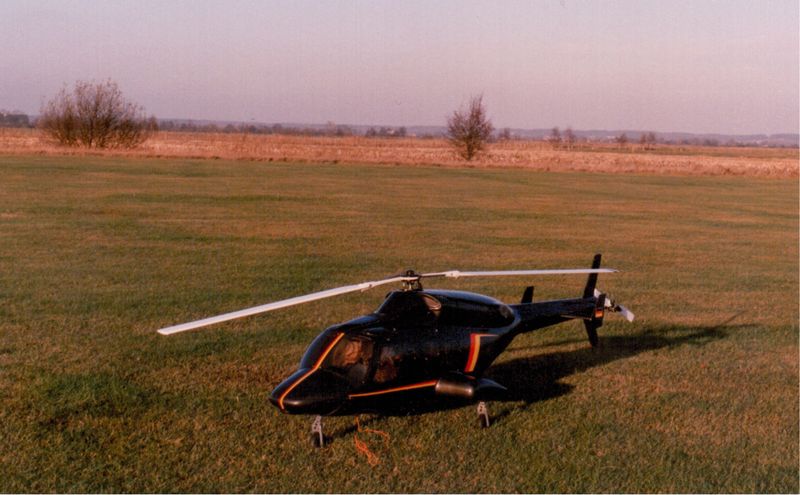

Ich habe mit den paddellosen Köpfen damals auch Loopings geflogen. Es war möglich. Ich weiß allerdings nicht mehr welchen Rotorkopf ich montiert hatte. (Der Herr Knipprath hatte auch mal einen hergestellt den ich geflogen habe.) Für diese Rotorköpfe gab es spezielle Holzrotorblätter die in der Schwerpunktlinie eine ca 10cm lange Bleieinlage (auf 2/3 bis 3/4 der Blattlänge) die für Kreiselstabilität sorgten. Die Steuerwege des Hauptrotorkopfes wurden auf ca 50% des Steuerweges eines Bell/Hiller Systems reduziert. Durch diese starke Eigenstabilität musste immer weit im voraus gedacht werden weil die Steuerbefehle sehr verzögert beim Heli umgesetzt worden sind.Angestrebt wird halt nur Airwolf like fliegen mit Turns, Abschwüngen und hochgezogenen Fahrtkurven.
Hier ein Bild von meiner damaligen Bell 222 (1987) Rotordurchmesser ca 150cm, Rumpflänge ca 150cm mit 10ccm Methanolmotor und Einziehfahrwerk.
- Bell222April87-b.jpg (69.29 KiB) 2043 mal betrachtet

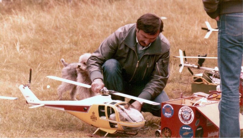

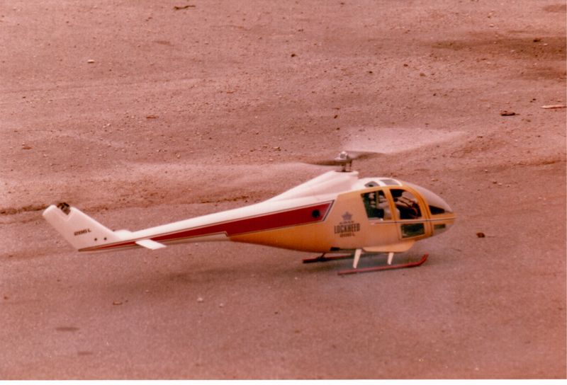

Hier habe ich noch ein Bild:
Kavan Lockheed 286 mit Einziehkufen und dem Paddellosen Rotorkopf von Kavan. Die Aufnahme entstand in Oerlingausen Okt. 1980 mit dem damaligen Werksflieger Mangfred Heid.
