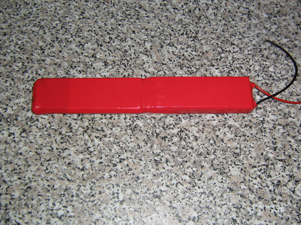

Wenn ich mir oder für Kunden Lipos baue, sehen die so aus.
So zwei Lipotüten links und rechts am Chassis gibt es nicht.
Ich werde wohl nie wieder Einzelzellen verkaufen.
Hermann
