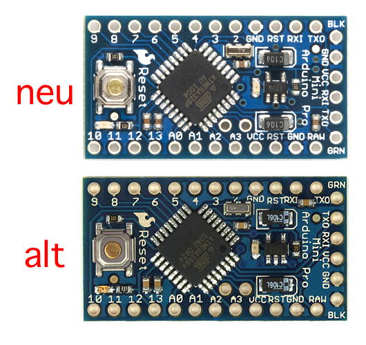

Wenn am FTDI nur die Reihenfolge auf dem Kopf steht, dreht man den FTDI um - wenn am Arduino die Reihenfolge verdreht ist kannste ne Pfostenleiste zur Verbindung mit dem Board an der Stelle vergessen, weil auch die Gnd und Vcc auf dem Board verteilt werden - da müßte dann mit einzelnen Leitungen oder Brücken und Unterbrechungen am Board gearbeitet werden.
#7262 Re: Der WII-Copter ( Selbstbau-Projekt )
Yep, die restliche Pinbelegung ist gleich!
- MiniPro_Vergleich_.jpg (61.76 KiB) 1663 mal betrachtet
Gruß Frank
#7263 Re: Der WII-Copter ( Selbstbau-Projekt )
Hast Recht Crizz, er braucht den FTDI nur upsidedown aufstecken, aber er muß sicher die Verbindung zwischen Parisboard und Arduino trennen, weil die Paris-Belegung auf die neue Arduinoversion ausgelegt ist.
