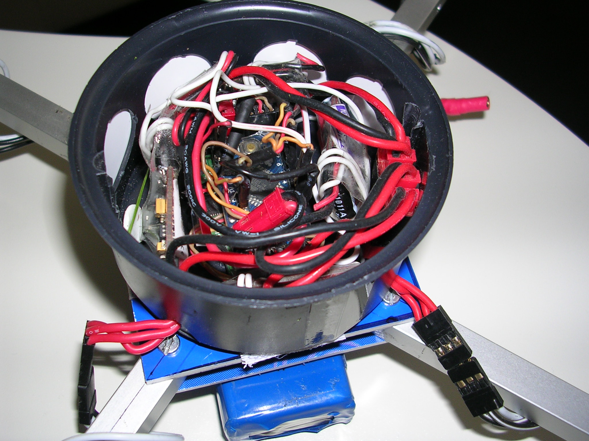

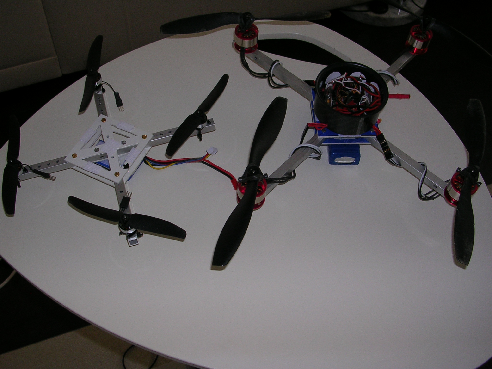

#7302 Re: Der WII-Copter ( Selbstbau-Projekt )
Hallo liebe Gemeinde,
habe heute endlich auch mal wieder meinen "Großen" (34cm, 565gr.) zum Fliegen gebracht.
Entweder ist die 1.8 um einiges besser geworden (sehr ruhiges Flugverhalten, fast schon eine autarke Drohne), oder ich konstruiere mittlerweile einfach besser, habe schließlich bereits so ca. 10 Rahmen gebastelt.
Macht einfach Spass der "Große".
Der Kleine (22cm, 230gr.) hingegen, hat ein seltsames Flugverhalten, er scheint Unterbrechungen bzw. Einbrüche in der Stromversorgung zu haben, denn er fliegt manchmal super mit einem 2s Lipo und ein anderes mal hebt er mit dem selben Akku kaum ab.
Ich benutze für beide Quads die gleiche Elektronik, welche ich in einer Verteilerdose aus dem Elektronikhandel untergebracht habe, und mittels Klettband auf dem jeweiligen Rahmen anbringe.
Vielleicht weiß Jemand von den Hobby-Senioren Rat?
Eine weitere Frage sei noch gestattet:
Weiß Jemand, ob die MultiWiiConfig auf 64bit Systemen (Linux und W7) läuft?
Und hier sind Fotos....

Wow Marco,
nix für ungut, aber bei dem wilden "Kabelverhau" wunderts mich nicht, wenn der Copter teitweise etwas muckt...
Zum Thema 64bit, auf meinem iMac läuft die MultiWiiConfig1.8 ohne Probleme und MacOs ist im weitesten Sinne
ja auch ein Linuxderivat.
Win7 64bit habe ich auf dem Mac unter Parallels (einem Emulator für viele Betriebssysteme) laufen, und auch da
rennt die MultiWiiConfig1.8 ohne Probleme.
Weiß denn niemand Rat zu meinem BMA020-Problem???
Gruß Frank
