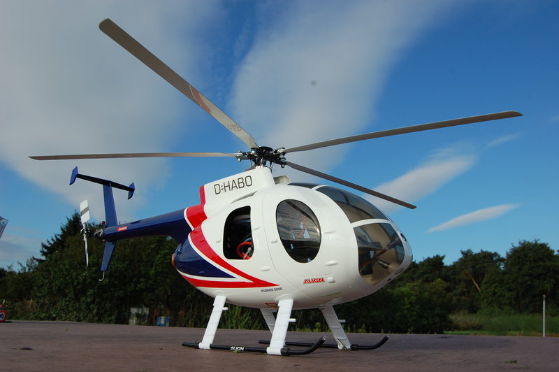

ich habe meine kleine Hughes 500 (T-Rex 450-Mechanik) mit einem Hobbykönig-Fünfblattkopf und den schmalen scalemäßigen Spinblades ausgerüstet. Zur Stabilisierung ist ein MicroBeast eingebaut. Die Taumelscheibe ist mechanisch um 90° verdreht.
Könnte ich diese Kombination auch ohne MB fliegen (statt dessen natürlich ein Gyro)?
Ich habe auf der Modellbaumesse in Karlsruhe im März einen Spinblades-Mitarbeiter mit so einem Heli fliegen sehen, angeblich ohne FBL-System.

Klar, wieso nicht? Der Heli soll dann nur etwas schwieriger zu steuern werden, weil man alles "per Hand" ausgleichen muss, aber ist machbar. Hatte vorhin erst danach gegoogelt
#3 Re: Hughes 500 mit Fünfblattkopf - FBL-System nötig?
Sicher geht das. Aber warum?! Einen so schöne Heli nur unter Angst rumschweben mit kastrierten Steuerauschlägen und einen Absturz riskieren wenn man eine Windboe reingeht? Oder lieber MB unterstützt sich darauf konzentrieren das man schön scalemäßig fliegt?haihappen hat geschrieben:Könnte ich diese Kombination auch ohne MB fliegen (statt dessen natürlich ein Gyro)?

Hast recht Carsten,
die Unterstützung des MircoBeast ist auch seelischer Natur - man fliegt gelassener!
Ich hatte schon mal einen Dreiblatt-Rotorkopf auf den T-Rex ohne MB, das war eine extrem wackelige Geschichte.

Mit 5-Blatt Kopf wird es nich wackeliger

Ich habe meinen 5-Blatt Kopf auf dem Comanche am Anfang auch ohne Stabilisierung geflogen. Mit schlagweichen Blättern gar kein größeres Problem (im Schwebeflug). Bei Windeinfluß und Vorwärtsgeschwindigkeiten wird es halt schwieriger zu fliegen, aber nicht unmöglich.

War gerade draußen mit dem 4-Blatt Rex, ohne Rumpf (der noch auf Reparatur wartet). Nach n Flügen habe ich den endlich so eingestellt, daß wieder an Rundflüge zu denken ist. Die Mehrblattköpfe sind eine Fummelei, bis das so sitzt, wie man es haben will und ohne Beast ist die Fummelei schlimmer.haihappen hat geschrieben: Könnte ich diese Kombination auch ohne MB fliegen (statt dessen natürlich ein Gyro)?
Das Gefühl, wenn das Gerät stabil in der Luft steht, ist nicht zu bezahlen und ich bin heilfroh um das MB, das diese Stabilität gewährleistet. Wenn das Teil erst einmal in 10m regungslos schwebt (und nicht fliegt) und die Fluglagenerkennung schwieriger wird, ist man um jede Stabilisierung heilfroh.
Wenn du es nicht glaubst, besorg dir ein Beast und benutz es wahlweise nur als Kreisel. Du kannst dann selbst entscheiden, welchen Challenge du dir bietest. Ich persönlich will fliegen und nicht ständig auch noch Aufbäumkompensation betreiben

Hi Oliver,
super Info von dir.
Dann lasse ich das MicroBeast drinnen.
Muss es nur noch anständig einstellen.
Habe gerade die Firmware Version 3 daraufgeladen,
muss daher ohnehin das Setup neu machen.
