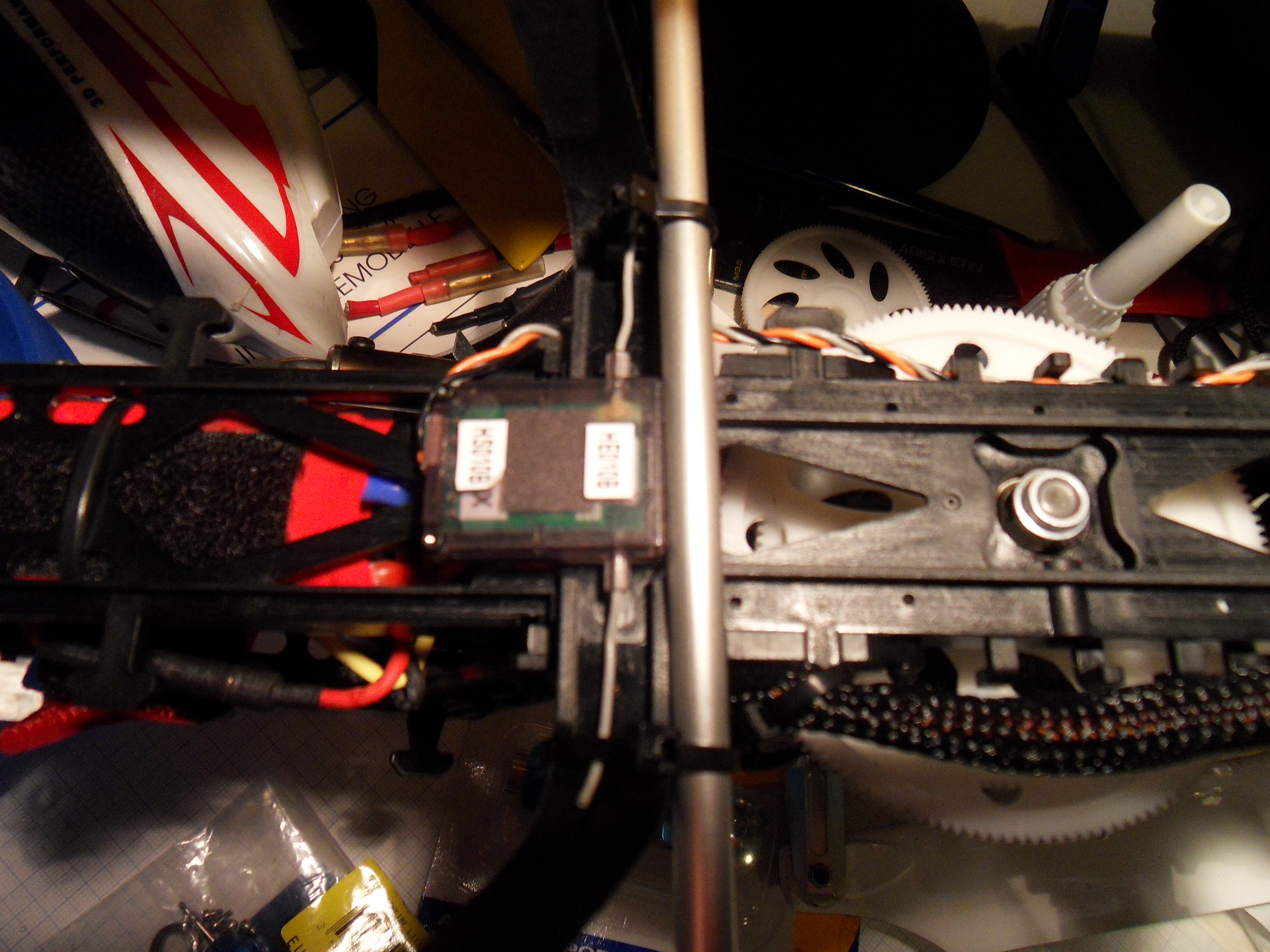

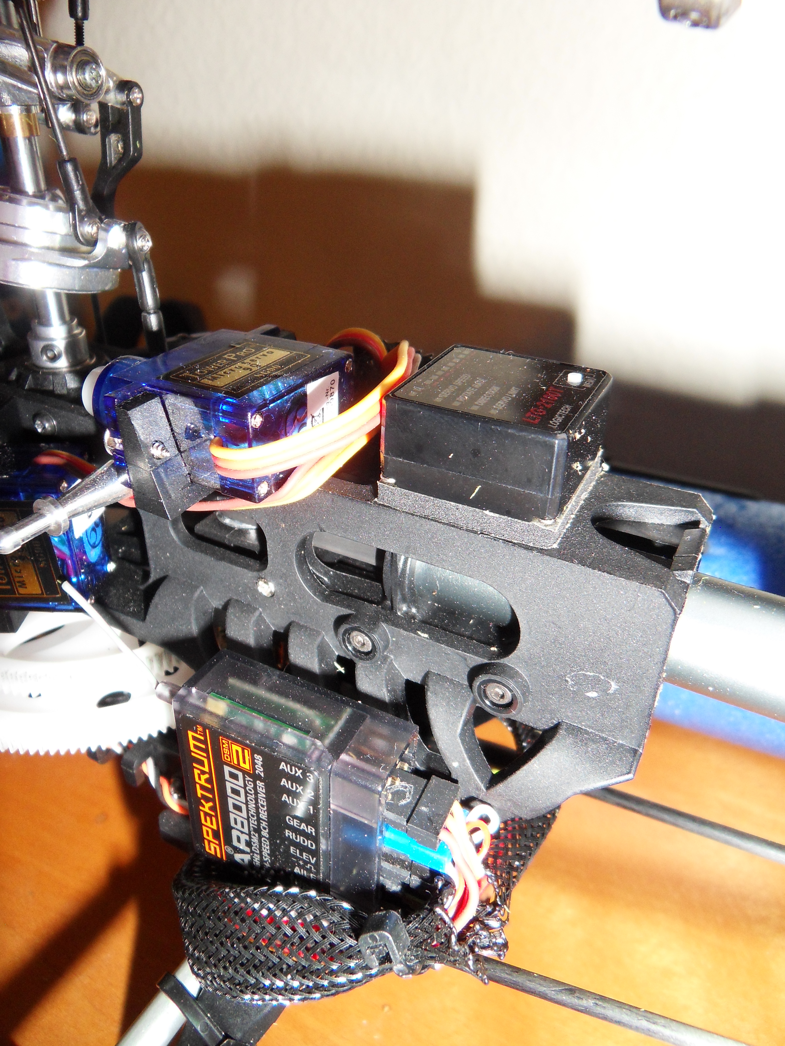

Ein Bild sagt mehr wie 1.000 Worte... 8)
So hab' ich das bei mir gebaut:
Ach so... ja... der Satelit... wart mal kurz, mach ich auch gleich noch ein Foto von. Hab ich vorne zwischen den Kufen...

Beitrag von totto »
So, hier hab ich meinen Satelit hinverfrachtet. Die Lage ist so gewählt, dass die Antennen im 90° Winkel zu der Empfängerantenne sitzt. Auf der Aufnahmeplatte für den Empfänger ist eine Kule, wo (zumindest beim AR8000) da Sateliten-Kabel exakt durchgeht, und auch die Lage der Kule ist exakt so positioniert, dass der Empfänger bündig aufsitzt. Vielleicht ist das beim AR6200 ähnlich. Ich hab den Empfänger und den Sateliten mit nem Klebepad befestigt, das hält eigentlich bombig. Das hat sich auch nicht bei meinem Super-Crash gelöst... :oops:
Lass Dich nicht von der silbernen Stange irritieren, die ist von meinem Deppengestell... :mrgreen:
