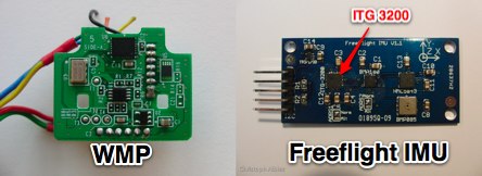

Slowflyer-1 hat geschrieben:@rosewithe: bei mir sind die ITG3200 drauf ABER dürfen eben nicht OHNE // aktiviert werden
Wie heisst denn dein Sensor Board? Kannst uns da mal ein Foto rein stellen?
Gruss Chris

@ dynai: ich fliege alle meine 3 Copter mit Paris-Boards von:
http://www.multiwiicopter.com/pages/multiwiicopter-wiki
Die Jungs bringen alle naselang eine verbesserte Version raus. Bei mir haben sich die Versionen V2.0 ; V3.0 und V4.0 seit März diesen Jahres
angesammelt... :mrgreen:
Gruß Rico

#7386 Sensoren, Kreisel, Gyro für Multiwii
Beitrag von dynai »
Hm.. Rico..
ich glaub das is nicht ganz angekommen.
hier sind meine sensoren
Gruß Chris
