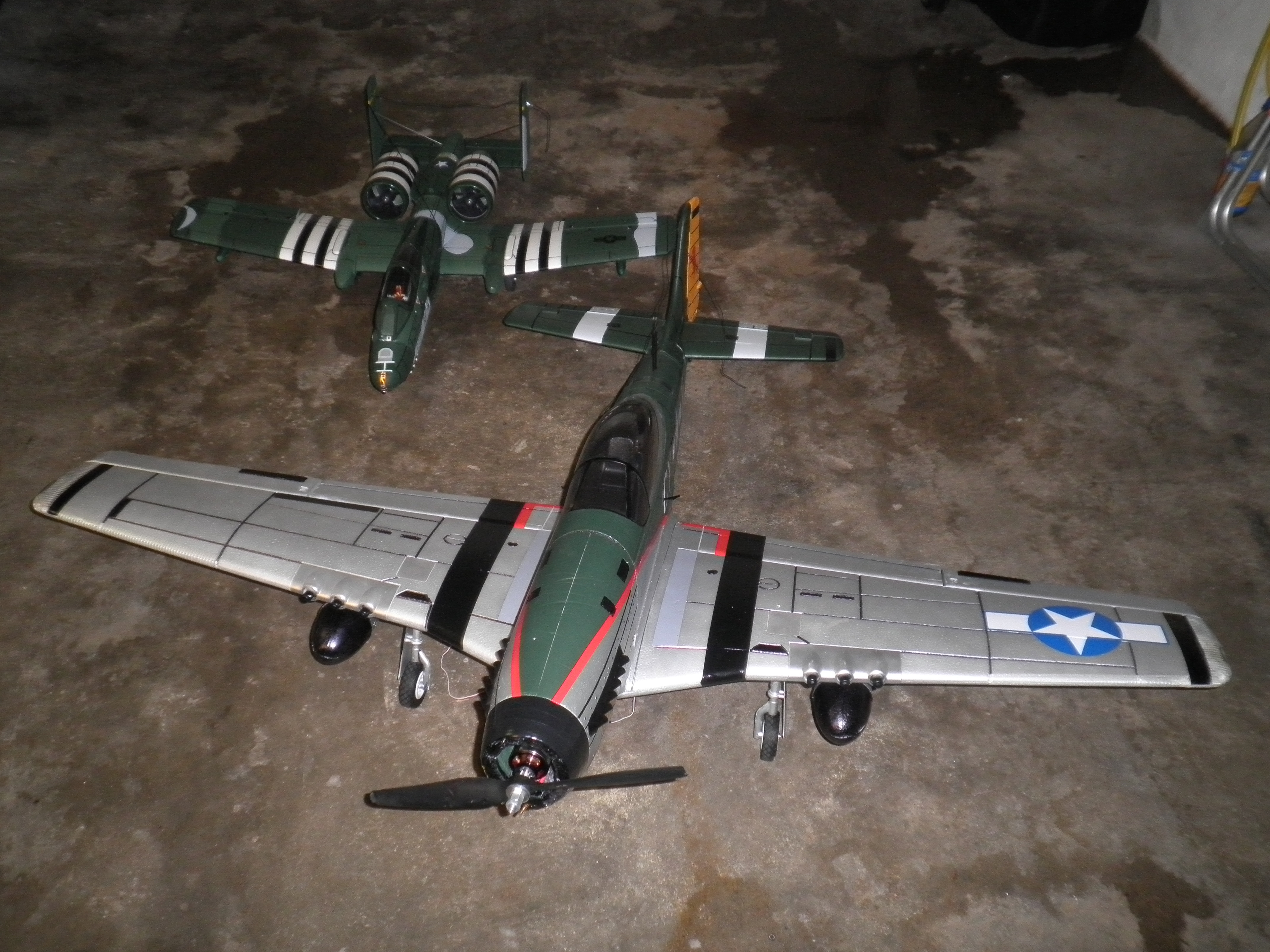

Das is die 1,6Meter Mustang von Staufenbiel.Wo ich mit gerechnet habe,bzw mir war klar,das man für 199 Eumel nicht soo viel
erwarten kann.Die Kiste hat nacher ein Fluggewicht von ca 2,8-3Kg,und hat so Mini Servos Verbaut,die ich nicht mal in nem Shocky
Fliegen würde,von der Quali Schrott.Das Einziehfahrwerk is ein Witz,und wurde schon auf Starr Umgebaut mit Verstärkungen.Der 4 Blatt
Prop mit Spinner is auch von Super Qualität,so das jetzt eine 17*8 -2Blatt Schraube Werkelt.
Mir ging's um die Maschine,den Rest kann man bearbeiten bzw Austauschen.Servos kommen 3,5Kg hinein,sowie ein 60er oder 80er Regler.
Lipo wird erstmal 4s getestet mit der 2 Blatt Schraube,sonst 5s Lipo.Der Original Antrieb mit 4 Blatt SChraube und 4s Lipo war in der Luft
doch etwas Mau,die Geschwindikeit sehr langsamm.
In der Luft ein Schönes Flugbild,die Landegeschwindikeit is auch Überschaubar.
Zum Größenvergleich auf dem Bild die 1 Meter A10 Warhog.
Mit Verbesserungen sind's dann ca 300 Eumel,für ne Schöne 1,6Meter Mustang,ich bin zufrieden.
