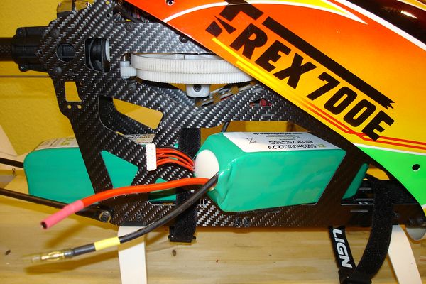

Ich bin aber auch mit 2x 6s geflogen. Also keine Stange. Pro Lipo 2 Klettstreifen auf die Bodenplatte geklebt. Für den vorderen Lipo
aber einmal Haken und einmal Flausch. Warum? Ganz einfach sonst wird es zu schwer den Akku mit montierter Haube herauszunehmen.
Ganz vorne Haken und am Lipo dort ebenso. Jetzt noch pro Lipo ein Klettband zum fixieren - fertig.
Für andere sah das immer umständlich aus, ich fand es praktisch gut einen Lipo seitlich ins Chassis stecken den anderen von hinten rein. Klettbänder bleiben
im Chassis so muss man nur den Lipo durchstecken und festzurren.

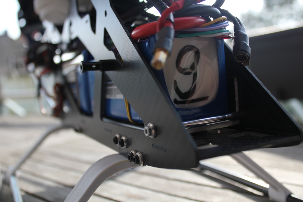

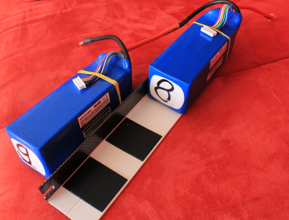

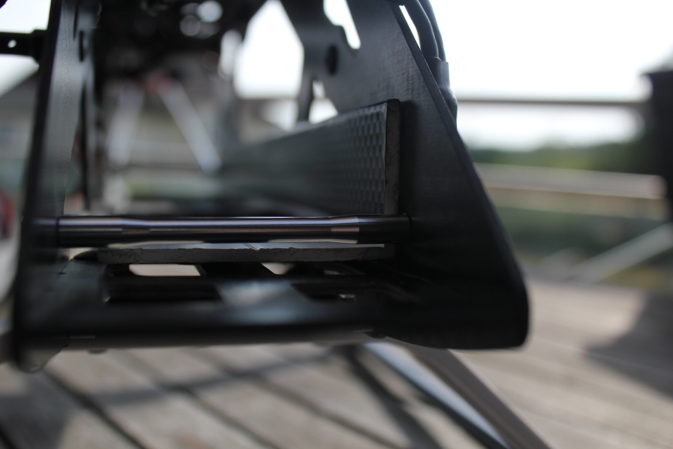

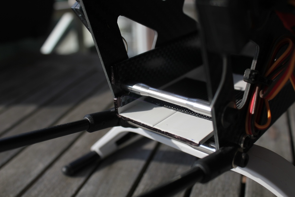

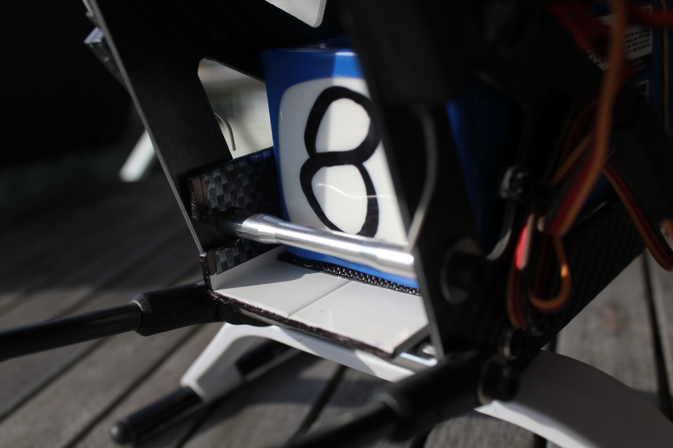

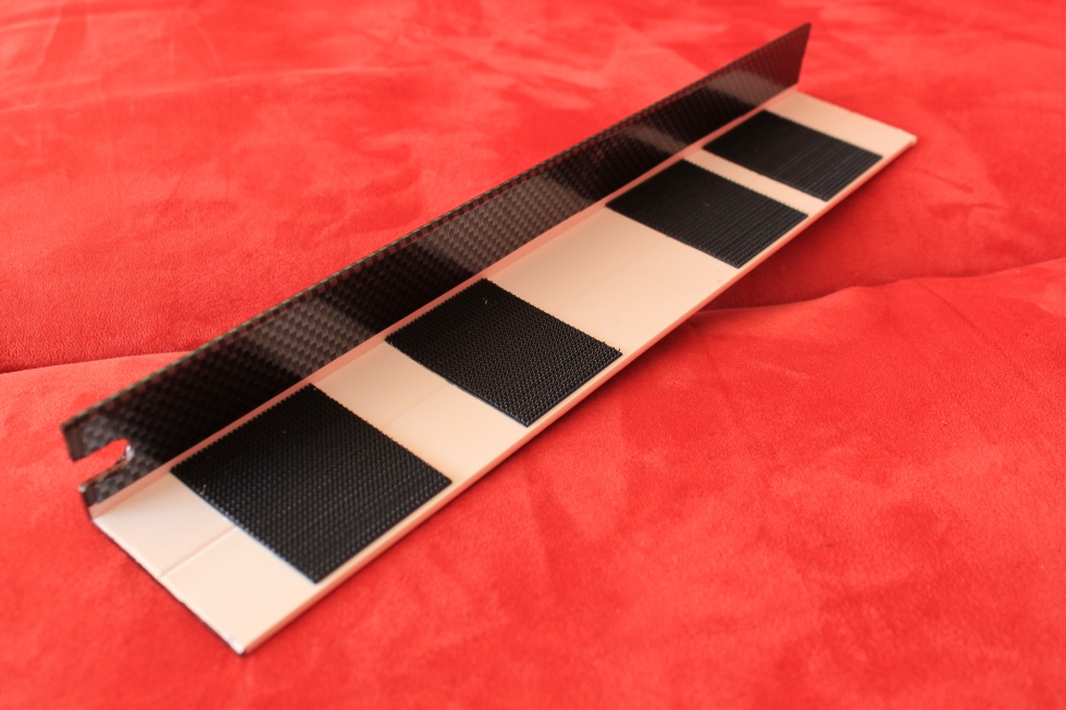

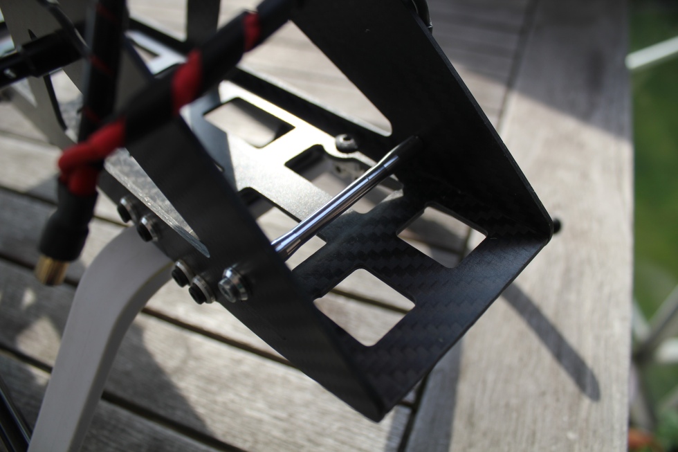

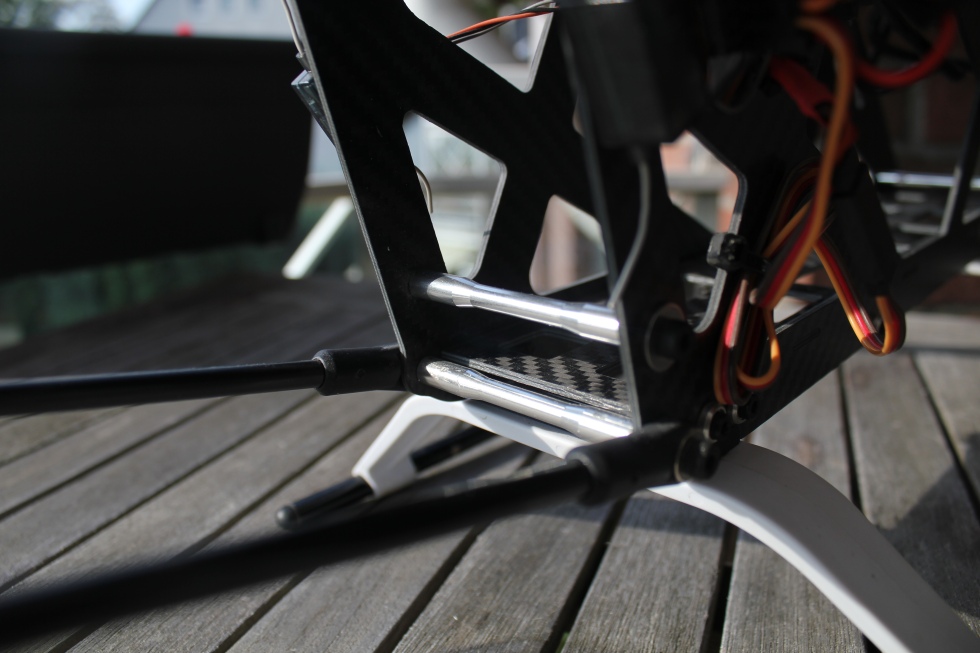

Die Konstruktion ist denkbar simpel: im vorderen Bereich wird ein Canopy-Mount sehr flach über der Bodenplatte montiert, im hinteren Bereich des Akkuschachts gut auf der Hälfte des L-Winkels. Auf den L-Winkel wird Klett verklebt, im hinteren Bereich eine Aussparung für den Mount ausgefräst. Ein Dremel leistet hier gute Dienste, nachfolgend Bilder meiner Testschiene - bei der finalen Variante gebe ich mir mehr Mühe. Die Länge des Winkels ist so bemessen, dass er "saugend" zwischen die beiden Mounts passt.
Im Anschluss bappe ich die Akkus einfach auf die Schienen, der Klett hält 1a. Dann nur 1 Klettband je Akku, um ihn im Schacht zu halten. Der Vorteil ist, dass man den Straps nur so seicht anziehen muss, dass der Akku nicht "abhebt", denn rutschen kann er beim besten Willen nicht. Wechsel in dem Fall hier von vorne, mit einer anderen Konstellation der Fräsnut auch gerne andersrum...
M

TheManFromMoon hat geschrieben:Schöne Idee! Zeig doch mal die Schiene ohne Heli, mit und
ohne Akkus, denn kann man das glaubich besser nachvollziehen! Beim V2 Chassis ist das übrigends
so gelöst: Akkuwechsel inklusive Anschliessen des Akkus an den Regler ohne Blitz in <15 Sekunden
Bilder anbei, bei einer Fertiglösung für die V1 von Dir hätte ich auch sofort zugeschlagen - aber man kann ja nicht alles haben ;)
