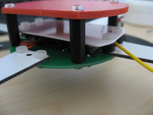

hi,
ich hab mir mal was kleines gebastelt, 10cm radius/motor und 155g abfluggewicht mit 2S 610er Rhino.
was noch fehlt sind die 4 stück 6A Blush regler, hoffe sie kommen die woche noch.
ich weiss, luftschrauben sind (noch) falsch montiert.
- von Oben
- IMG_3392.JPG (146.77 KiB) 1330 mal betrachtet
- von Unten
- IMG_3394.JPG (125.69 KiB) 1331 mal betrachtet
- Akkuhalter
- IMG_3396.JPG (121.53 KiB) 1331 mal betrachtet

@agrumi
die verschraubung deiner arme ist aber ein wenig abenteuerlich
Ob das lange hält und nicht zu viele vibrationen verursacht?
hast du ein paar technische daten?

#517 Re: Zeigt her eure Multikopter!!!!
ach her je, wir reden hier über 7cm lange ärmchen und motoren die ca. 80-100g schub machen, da sind M3er plastikschrauben mehr wie ausreichend.
die props haben 4" und die motörchen wiegen gerade mal 6g das stück, was wollt ihr da alles an material verbauen.......
das ganze gebilde ist ausreichend stabil und steif, wird schon fliegen. ist übrigens nicht mein erster quad den ich baue, fliege schon seit gut 3 jahren erfolgreich mikrokopter.

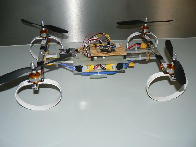

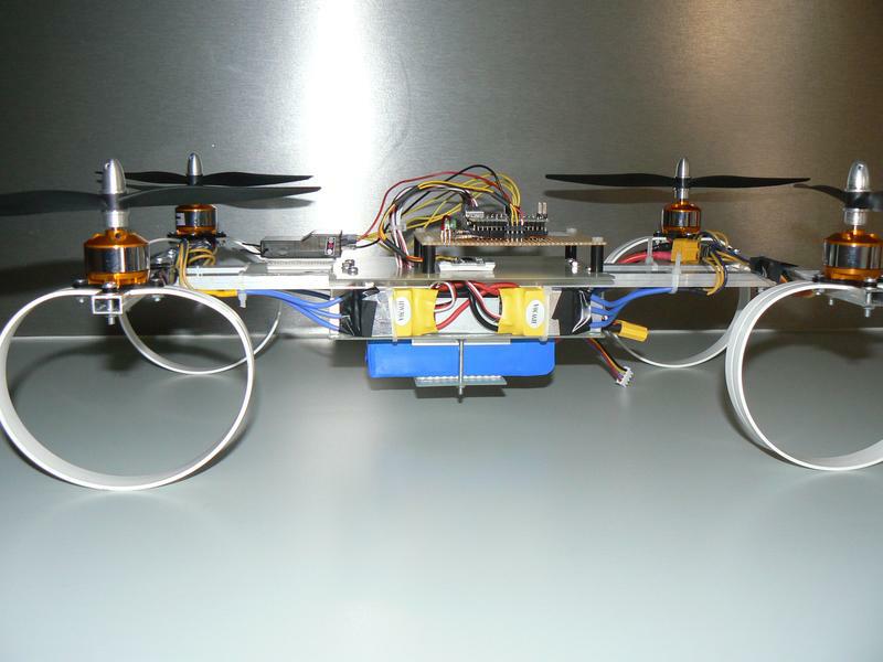

Hallo zusammen,
endlich! EP1 Fatty fliegt! (EP= Experimentierplattform)
Ich fürchte, es kann sich keiner vorstellen, wie das Gefühl ist...
nach Monaten mit Pleiten, Pech und Pannen mit meinem Hobbyking-Sperrholzaufbau, abfackelnden Motorstellern, Abhebeversuche mit Überschlagsneigung und/oder Schaukeln und Schütteln um alle Achsen...
und einem weiteren Monat kompletten Neuaufbau, diesmal aus Alu, GFK und Lochrasterplatine:
4x Mystery A2208-17 1100kV, 30A HK-SS Regler, 8"x4,5" Propeller, Arduino Nano 328/16MHz, 8 Kanal KDS Empfänger K-8x,
WiiMotionPlus Clone, MultiWii Ver.1.8
Angefangen habe ich heute mit den Standard PID-Werten - einzige Änderung in der Steuerung MultiWii1.8 sind verlängerte Initialisierungspausen mit Rücksicht auf meine diversen WiiMotionPlus Clones (aktuell verbaut ist eine Ausführung mit einem ITG3205) - das heißt, es ist noch ne Menge Luft für PID Optimierungen...
In welche Richtung gehen die PID Werte zahlenmäßig, wenn die Regelung "schärfer" werden soll?
Manfred
Manfred
- P1020080kl.jpg (41.49 KiB) 1133 mal betrachtet
- P1020079web.jpg (47.58 KiB) 1131 mal betrachtet
#524 Re: Zeigt her eure Multikopter!!!!
Manfred, ich kann dich total verstehen! Meiner flog jetzt nach 2.5 Monaten Stillstand und einem kompletten Neuaufbau auch wieder. Ein absolut erhebendes Gefühl!
Ich habe die gleichen Motoren (2208) und einige krumme Motorwellen und "Spinnnerwellen" gehabt. Daher mein Tipp: Nimm die Spnner runter und tu eine normale Mutter drauf. Bei einem Absturz sind die wirkenden Hebelkräfte dadurch geringer. Ich habe meine Motoren übrigens nur mit zwei Schrauben festgemacht also ohne das Kreuz.
Viel Erfolg und Spaß mit deiner Kreation!
/thorsten

#525 Re: Zeigt her eure Multikopter!!!!
Hallo Thorsten,
danke!
Wie muß ich das verstehen, die Luftschrauben statt mit Spinner nur mit einer normalen Mutter befestigen?
Die Welle hat kein Gewinde... *grübel*
Am Hobbyking Sperrholzaufbau habe ich Emax Motoren mit sogenannten PropSavern, aber die Wellen haben einen anderen Durchmesser, kann ich also nicht verwenden.
Die A2207-17 wollte ich zuerst auch ohne Kreuz direkt befestigen, hätte dann aber mittig noch eine größere Bohrung für die Achse gebraucht und unterhalb weite Öffnungen zum Schrauben durchstecken... ich empfand das unnötige Materialschwächung.
Das Kreuz finde ich auch nicht besonders schick... aber nachträglich gut als Basis für die runden Federfüße aus Kunststoff
Manfred
