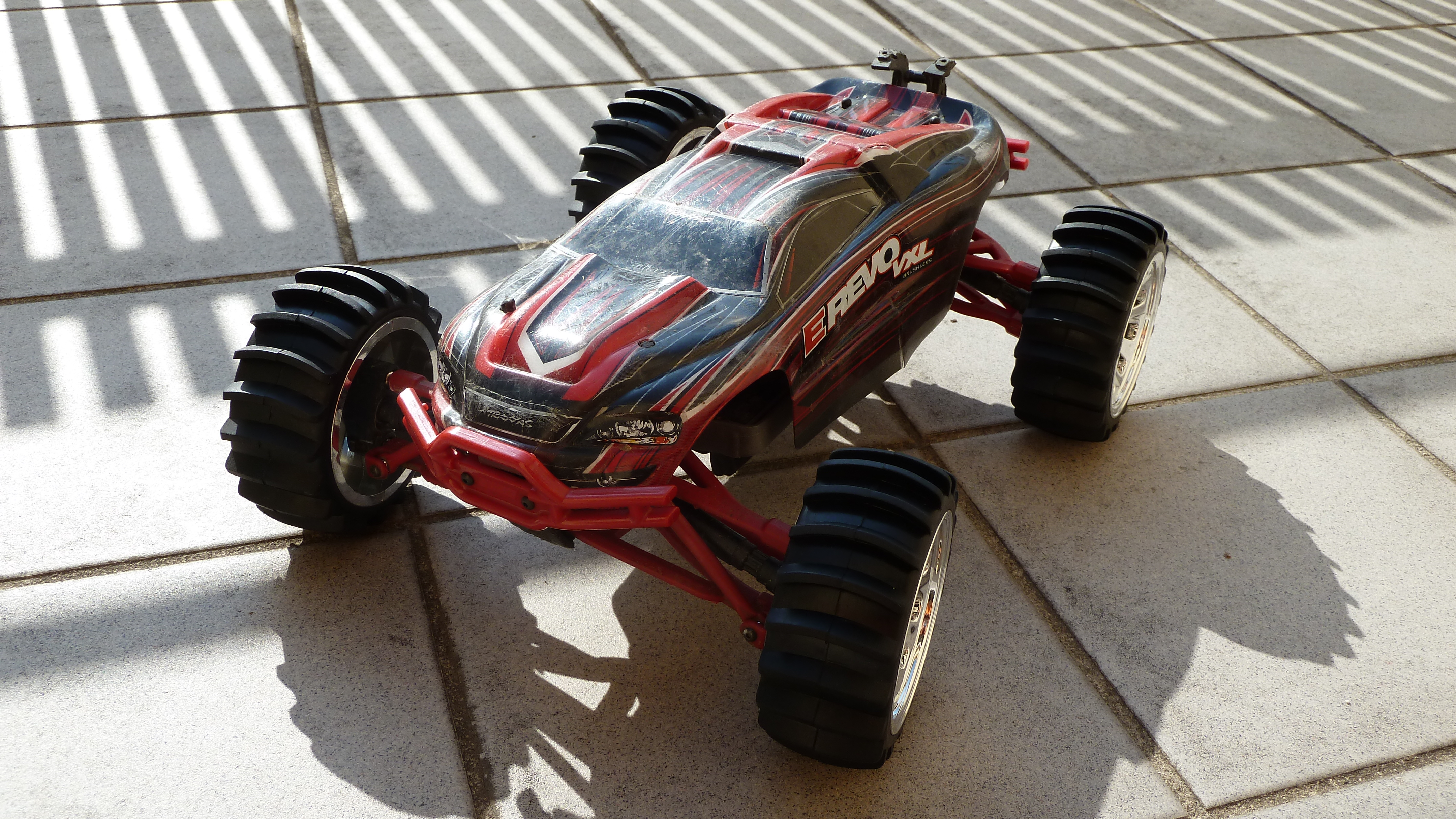

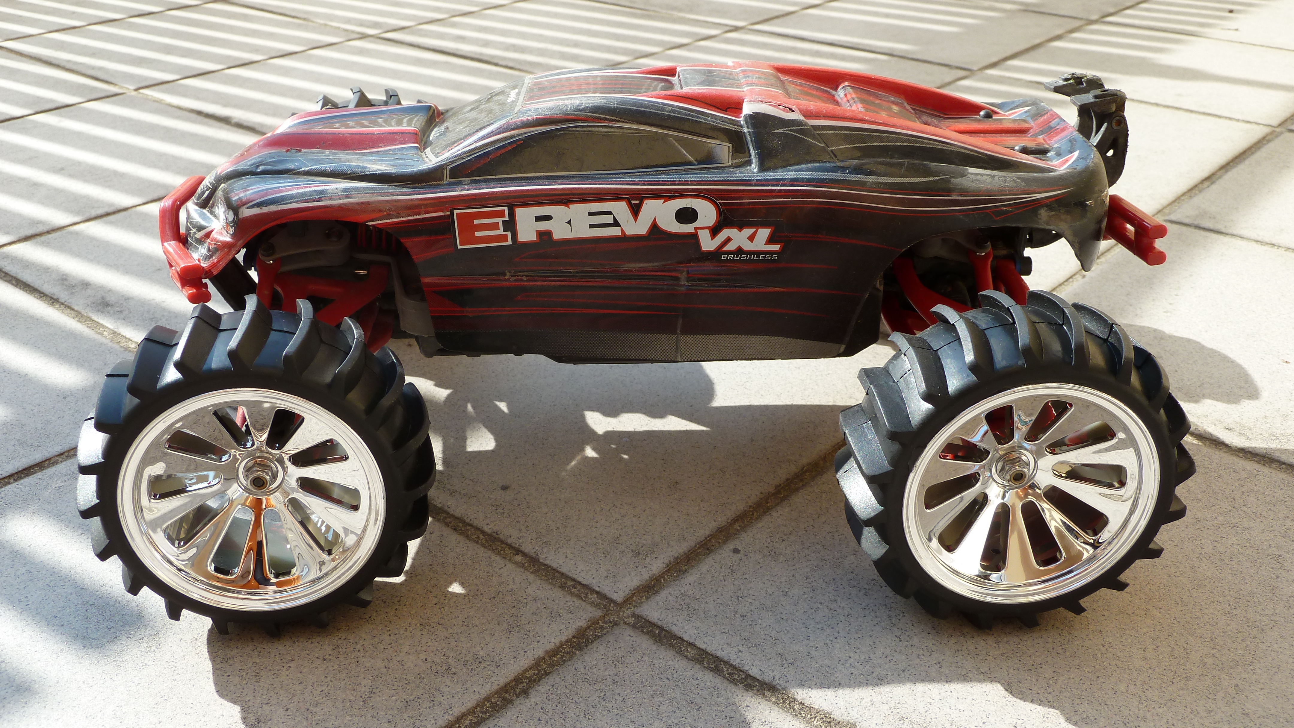

#34 Re: E-Revo VXL 1/16 - Die Spaßmaschine
Beitrag von ALFi »
anbei mal zwei bilder vom aktuellen status
ansonsten nachdem diverse original teile zum 4ten mal kaput sind gabs nun wieder ein par tuningsteile.
unterm strich mit anschaffung, porto und allen tuinings ersatzteilen hat der kleine bis jetzt 584eu gekostet ;)
leztens sind wir nach regen in pfuetzen rumgfahren (der ervo faehrt auch noch wenn er kurz komplet unter wasser stand), jedenfalls haben wir hinterher festgestellt das durch die lueftungsloecher in den felgen wasser uns sand in den reifen war...
den sand haben wir dann nicht mehr rausbekommen, was dazu gefuehrt hat das die reifen in der mitte des gummis aufgegangen sind und die schaumstoffeinlagen rausgeschleudert wurden.. jetzt fahren wir halt reifen ohne schaumstoff und mit kleinem schlitz in der mitte.. tut der sache aber nichts ab ;)
jedenfalls.. klebt eure lueftungsloecher ab..
Gruß, Jérôme

ALFi
Beiträge: 506
Registriert: 08.02.2008 15:38:23
#36 Re: E-Revo VXL 1/16 - Die Spaßmaschine
Beitrag von ALFi »
nachdem wir wieder diverse fahrten hinter uns haben :)
die oben abgebildeten reifen (stormbeach) in verbindung mit dem kleineren ritzel und den 2s fepos machen im gelaende richtig spass, damit ist das ding eigentlich immernoch zu schnell um sinvoll durch den dreck fahren zu wollen :)
wer ihn zum glatbahner machen will, der kann durchaus auch zu 3s und sliks greifen.. die richtige strecke vorrausgesetzt.
(hab zwar selbst noch keine 3s gefahren aber auf der flachen bahn sind 2s mit sliks je nach dem doch eher gemuetlich)
die "Carson Beach Stormracer" reifen muss ich loben, mit 18eu fuer 4stk ist preisleistung besser wie bei den originalen und da sie niederquerschnitt sind woelben sie sich in der mitte auch nicht so auf wie die originalen bei fullspeed, allerdings sollten man aufs kleinere ritzel gehen weil motor/regler sonst gefuehlt doch schon recht heis werden.
die fepos werden inzwischen immer mit 7a am feld vollgeknallt, gefahren bis die leistung zusamenbricht und dann meist wieder 2ah nachgeladen, gebalanced werden sie dann nur daheim beim auf lager spannung laden.
die rpm querlenker sind bis jetzt ihr geld wert, ist im gegen satz zu den originalen noch kein einziger kaput gegangen.
die rpm achsschenkel sind hingegen so stram im kugelgelenk das der servo die teile nicht richtig bewegt bekommt, daher sind die momentan nur an der hinterachse, im gegensatz zu den originalen sind die nicht kaput wenn man mal dagegnknallt sondern der kugelkopf huepft aus seiner halterung und laesst sich wieder reinschrauben.
ansonsten scheint derzeit bei allen dreien der lenkservo etwas schwach zu sein bzw jeder hat mindestens ein ersatz getriebe hinter sich, kennt jemand nen passenden servo mit metal getriebe?
hat schon jemand den mini savage und kann die beiden vergleichen? :)
(ein alfi das hofft den inneren kampf mit sich selbst zu gewinnen und keinen savage xs kaufen zu muessen)
Gruß, Jérôme
