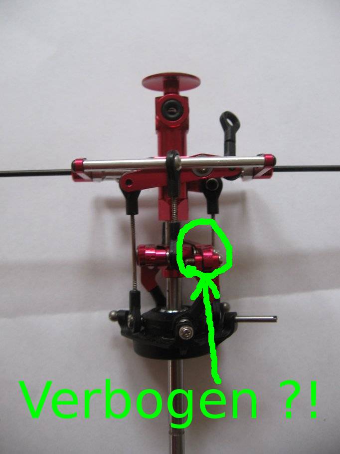

Ich habe hier einen 450er Rotorkopf (Typ weiss ich leider nicht, den ich für den MT hernehmen möchte)
für den ich eine Blattlagerwelle brauche. Die Blattlagerwelle hat die Maße 3mm * 46,5 mm mit
innenliegenden Gewinden am Ende. Die bisher im Internet gefundenen Blattlagerwellen hatten
immer eine andere Länge. Kann mir da jemand weiterhelfen ?
Kann mir evt. auch jemand sagen was für ein Rotorkopf das ist ? KDS ?

Sieht nach einem "Chinakopf" aus: Bild
wegen der Welle habe ich eine Idee, bin mir aber noch nicht sicher.
war nix, das was ich im Kopf hatte ist noch kürzer, aber mir ist da noch was aufgefallen:

Eventuell dürften die KDS 450C/SV Wellen passen

Der Kopf sieht aus wie der vom ARK X-400.

Jup, könnte passen
Ich kannte nur das "alte" System, mit dem einteiligen Aluminium-Paddelkäfig und BLW mit Außengewinde, deswegen hatte ich da nicht weiter geschaut.

@ frank: gute Augen, da ist wirklich was verbogen...
Hatte den gleich nach dem Crash damals zerlegt und erst heute wieder hervorgeholt.
@ all : Ihr seit echt super, den Kopf hätte ich nie gefunden...
Jetzt was tun, ich dachte der ist evt. besser als mein org. MT Kopf und wollte den mal
wieder einbauen, aber so lasse ich es wohl und werde den wohl verschrotten...
Denke das lohnt sich wohl nicht mehr bei dem Kopf...schade..
