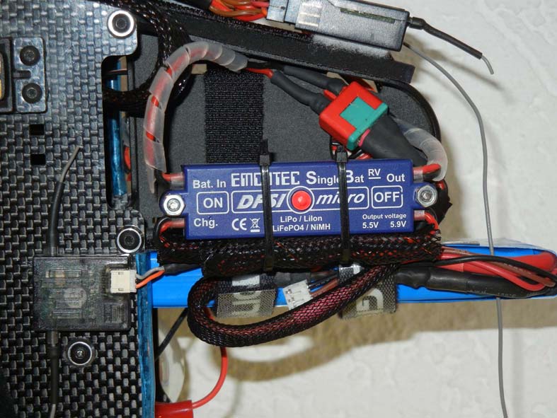

ich versuche gerade verzweifelt, mein neues Emcotec DPSI Micro Heli in meinem T-Rex 600 N zu verstauen. Ich wollte nicht immer die Haube abnehmen, aber ich denke, daß lässt sich nicht vermeiden. Hat zufällig jemand ein Foto zur Hand, worauf ich sehen kann, wie Ihr das gelöst habt? Da hat man sonen großen Heli und noch kein Platz :oops:

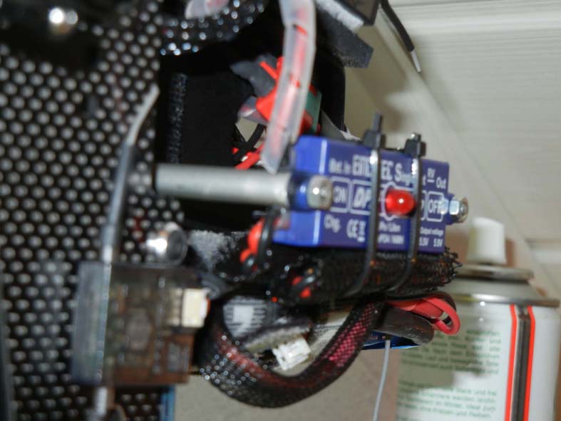

Foto leider nicht, aber wir haben das in einem Kundenheli einfach mit 15mm Abstandshaltern an das Chassis geschraubt.
(muss man nur zwei Löcher bohren)

Vielen Dank erst mal für die schnelle Antwort. Kannst Du mir beschreiben, wo? Wenn ich mir das Chassi so ansehe, geht es nur auf der rechten Seite und dann hochkannt, oder?

Auf der rechten Seite.
War waagerecht angeschraubt.

Und für alle, die mal vor einem ähnlichen "Problem" stehen habe ich mal 2 Fotos gemacht, wie ich es jetzt gelöst habe. Geht super durch die Haube zu schalten.
